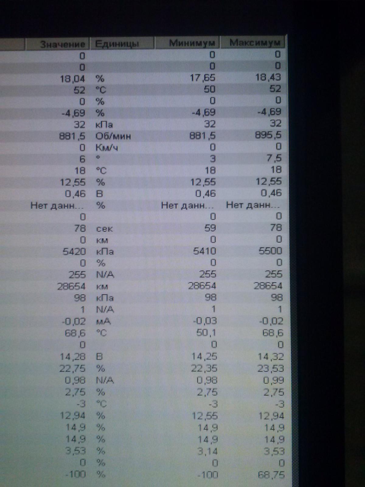

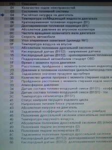

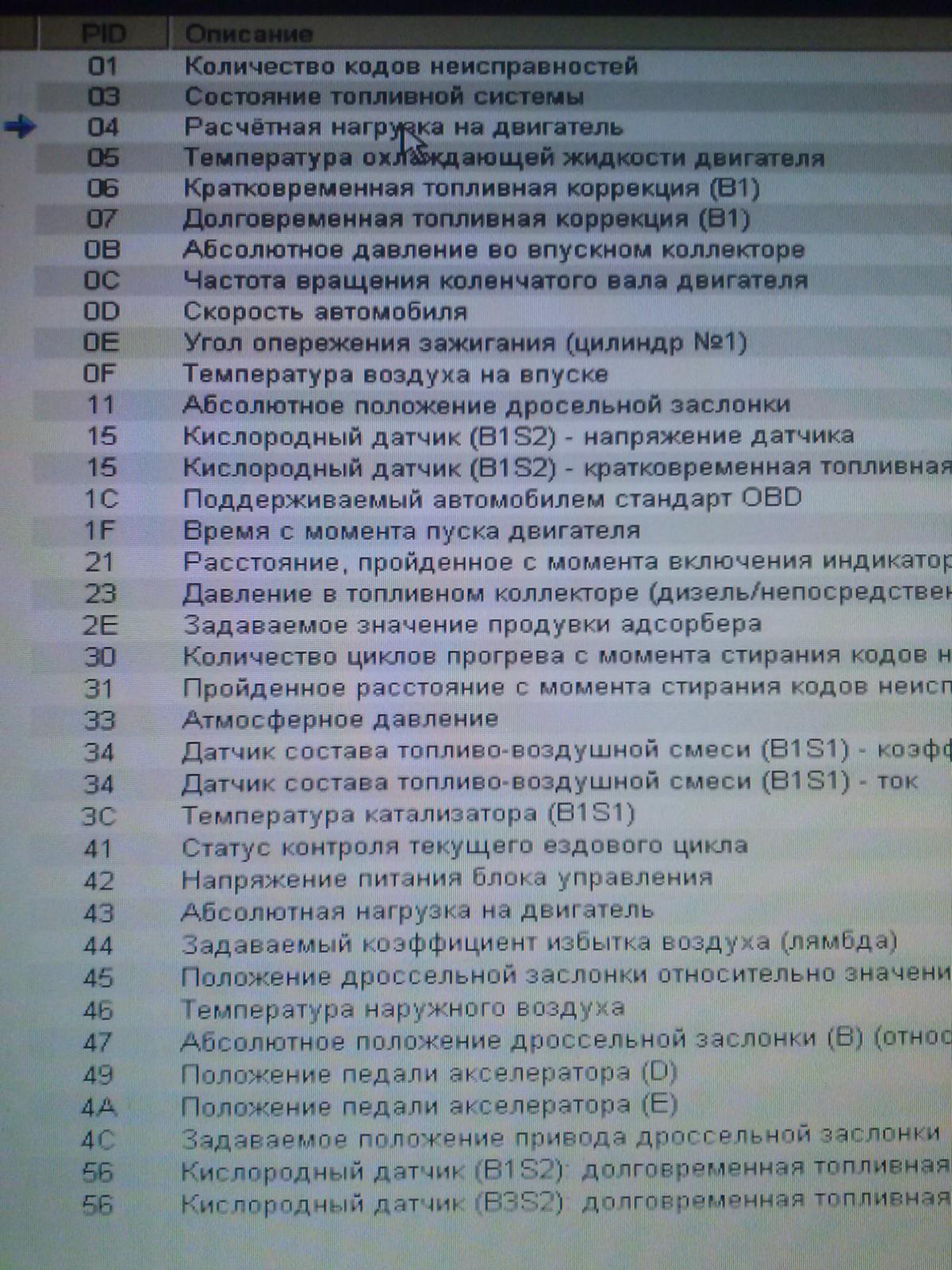

Сегодня было -9 градусов, дергалась, дергалась еле с педалью завелась. Сделал замеры на заведенном, может кто увидит не соответствие норме. Начальные условия: работа двигателя на хх, замеры в гараже при -5-3 гр. Цел.,
Дела эту же процедуру при +1 месяц назад, когда все и началось, отличия не существенные, разве что, обороты в минус чуть побольше и смесь побогаче и давление в топливном коллекторе на 600 кПа больше, а так все остальное без сильных изменений
Может разъемы все пройтись потыкать-на предмет отсутствия контакта\плохого контакта-по всем датчикам. Эбу разъем сними-одень.
