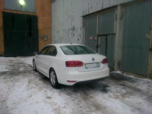

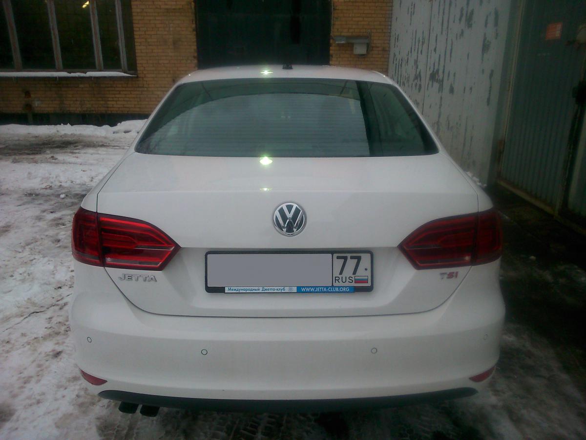

пакеж как задние фонари горят, диодные же?
Надо заморочиться, запилить видосик по переднему и заднему свету.
как будто на домкрате :-D
 молодец,все правильно сделал.только аморты надо скорее всего менять
Тоже склоняюсь к замене, но это уже в следующем сезоне.
Вы ему тоже помогли :wink:
Разве что поддержав рублём :)

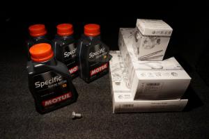

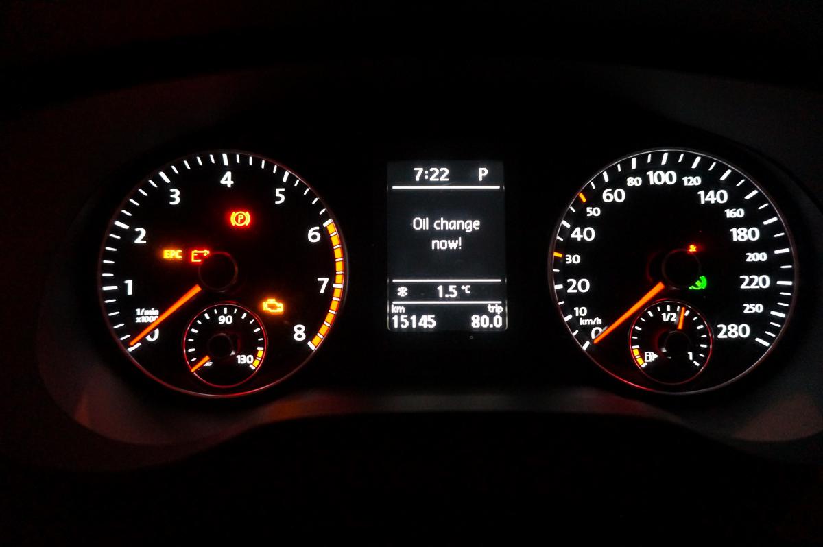

На неделе проведено ТО-1. Фольксваген Центр Кунцево. Лояльное отношение к своим расходникам и присутствии в ремзоне. С оформлением бумажек и сдачей-приёмкой авто ушло 2 часа. В дополнение к регламентным работам попросил заменить воздушный фильтр, долить антифриз и вкрутить почему-то отсутствующий саморез в правом заднем подкрылке.
Пробег: 15 150 км
Пробег: 15 150 км
И во сколько это все обошлось?
Расходники - 4.5оо руб. + работа - 3.000 руб.
При лояльном отношении к своим расходникам ставится отметка в сервисной книжке об оных?
Нет.

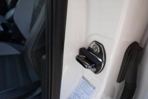

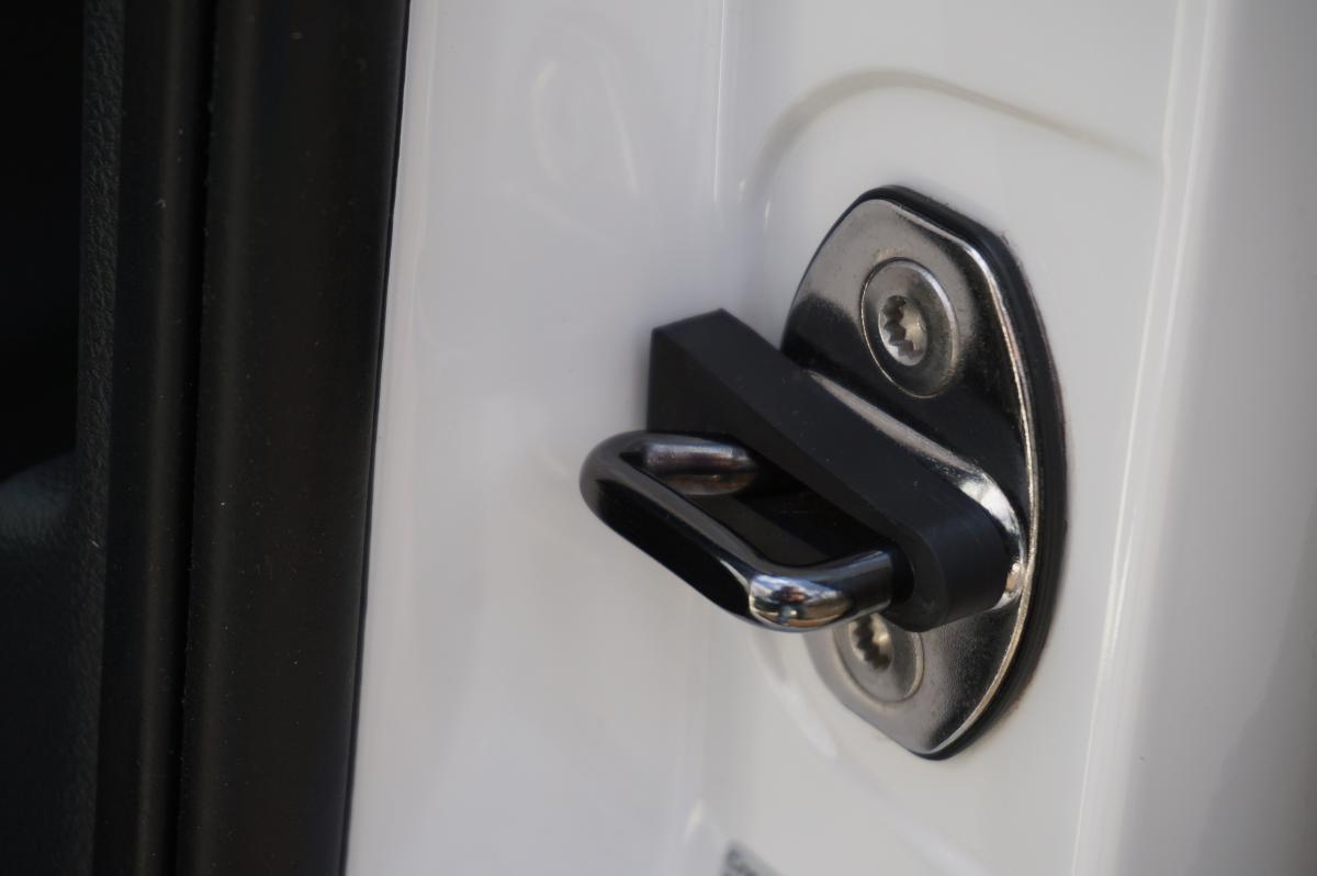

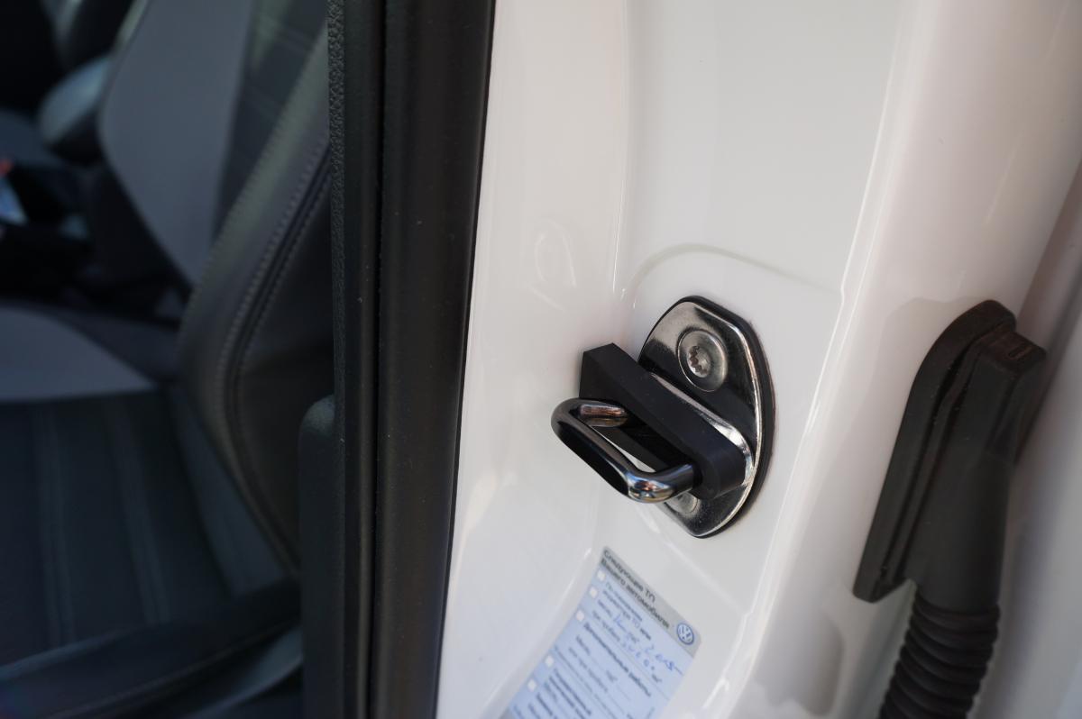

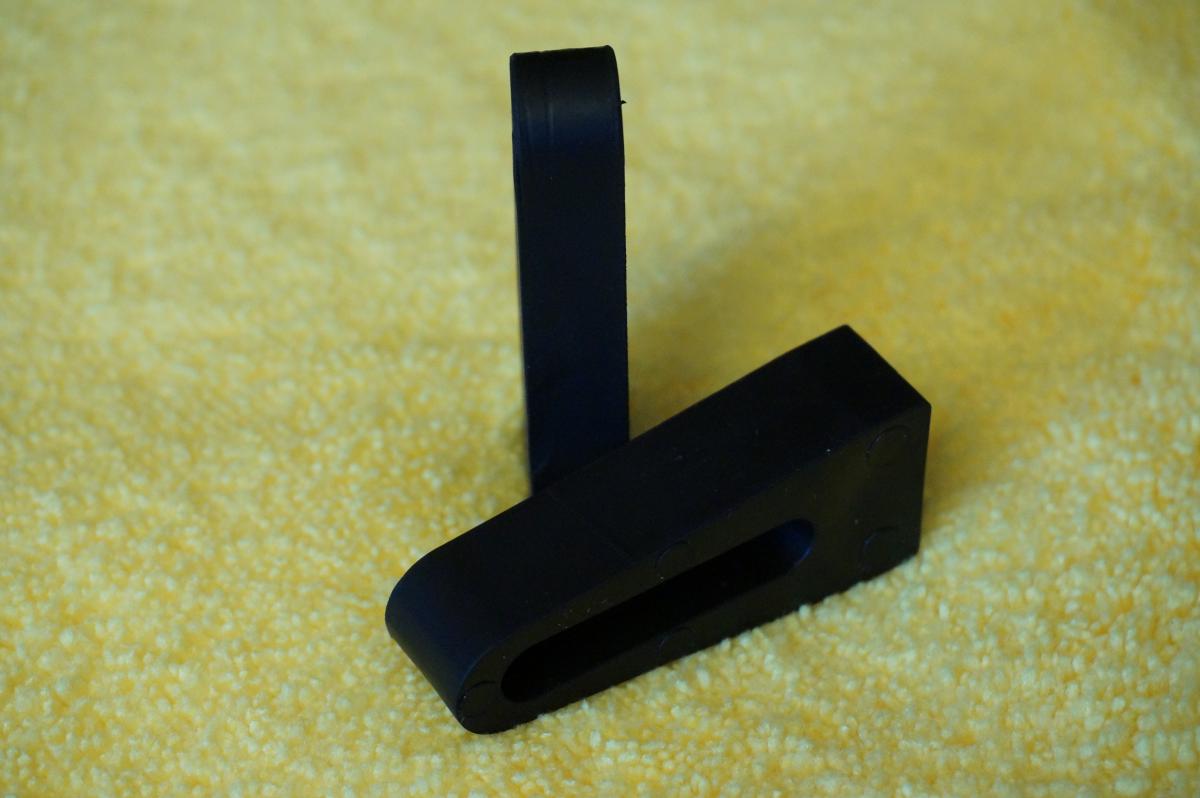

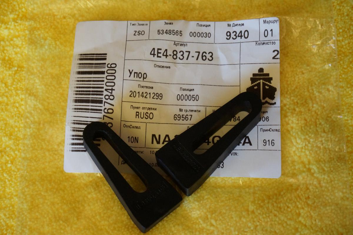

Итак. Известная многим проблема скрипа бархоток на дверях при проезде неровностей. Наряду с вариантами побрызгать причинное место силиконом, натереть свечкой или наклеить на кузов изоленту, есть и более цивилизованный способ. А именно, так называемый в каталогах Упор. Чудо-штучка от Ауди перед установкой на Джетты требует небольшой доработки.
Упор (4E4-837-763) - по 1 шт. на каждый проём

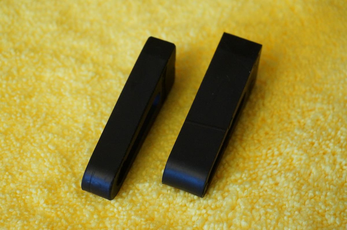

Канцелярским ножом необходимо уменьшить ширину детали на 3 мм, с 13 мм до 1 см.
Слева подрезанная, справа неподрезанная.
Далее, одеваем резинки на петлю замка конусом наружу.
И наблюдаем за результатом.
Устанавливал упоры на передние двери. Осенью. Отьездил всю зиму. Скрипов бархоток не замечено. Но дело в том, что я не помню, скрипели ли они по зиме. На жаре я их слышал точно. Поэтому, жду лета...
Про бонус-эффект с закрыванием дверей с более глухим, благородным звуком сказать ничего не могу, двери с самого начала закрываются очень солидно и благородно, даже несмотря на то, что приходится немного дверью прихлопнуть.

А как это всё дело работает? Просто не прослежу связь между упорами и бархотками.
Несмотря на жёсткость петель, под собственным весом дверь немного "болтается". При неровном зазоре между скобой и замком иногда  замок постукивает о петлю. У вас, в частности, трутся о бархотки. Так вот резинка по форме под вырез для замка в двери. Просто зажимается.
