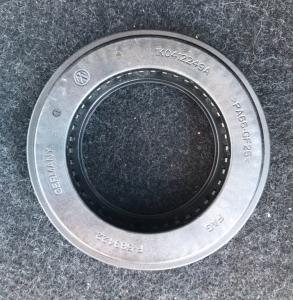

Замена Опорников и Стоек Стаба. Пробег 27000 км. гарантия кончилась месяц назад. НЕ РАНО ?
жесткач... А в оригинале что стоит, SWAG?
Завтра гляну, если не забуду. Вроде SKF и стоит в оригинале. Которые умерли за 10т.км, сразу были сомнения на их счёт...
Sancheg, бери SKF. Но может попасться левак - смотреть надо. Не должен подлинный SKF выходить из строя через 10 тык.
@Sancheg, покупал их 2 недели назад, сейчас FAG в оригинале.
Нашел наш номерок: 6N0412249C и как его аналог 1K0412249B. Цена 1100 р. первого и 900 - второго. Аналоги стоят 500-700 р. Я бы взял оригинал и не парился.

1K0412249B с этим номером, в клубном магазине, 740р
Странно, но FAG вообще не предлагается среди заменителей.
По SKF нарыл программу для проверки подлинности подшипников, есть в апсторе и гуглмаркете.
З.ы. Сами опоры обязательно менять? Как их диагностировать?
Гайки могут сорваться на опоре, частый случай. Есть умельцы, меняют опорники не снимая пружины(сжимают ее стяжками) ...
Как проверить на машине не в курсе, только визуальный осмотр снятой уже опоры даст вердикт, да и у Вага они долго живут.

заказал 1K0412249B  за 780р штука. Приедет напишу производителя, судя по отзывам FAG далеко не всегда попадается
