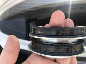

Sancheg 1 644 Жалоба Опубликовано: 12 июля 2018 (изменено) заказал 1K0412249B за 780р штука. Приедет напишу производителя отчитываюсь: заказывал 1K0412249B, вместо него пришел 6N0412249E "ROLLAX". Удивился такому номеру, посмотрел по каталогу, он еще и дороже оказался чем тот, что заказывал... Изменено 12 июля 2018 пользователем Sancheg Поделиться сообщением Ссылка на сообщение Поделиться на других сайтах
Dimmik 313 Жалоба Опубликовано: 8 октября 2019 (изменено) 12.07.2018 в 13:25, Sancheg сказал: отчитываюсь: заказывал 1K0412249B, вместо него пришел 6N0412249E "ROLLAX". Удивился такому номеру, посмотрел по каталогу, он еще и дороже оказался чем тот, что заказывал... Такой же Rollax и Lemforder и Meyle продает. Пыльники менял при замене опорников? Изменено 8 октября 2019 пользователем Dimmik Поделиться сообщением Ссылка на сообщение Поделиться на других сайтах
Sancheg 1 644 Жалоба Опубликовано: 8 октября 2019 10 часов назад, Dimmik сказал: Пыльники менял при замене опорников? Пыльники чего?. Вроде только подшипники менял и все. Кстати, родные вполне рабочими оказались ... Поделиться сообщением Ссылка на сообщение Поделиться на других сайтах
