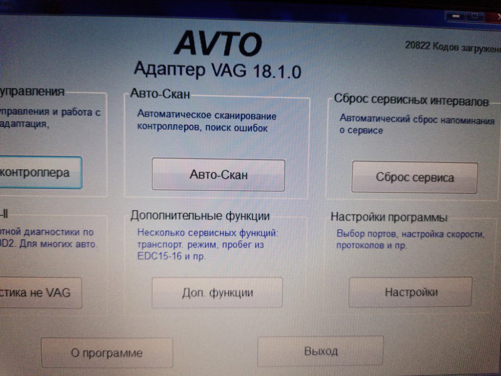

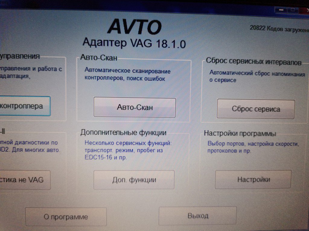

iborg 177 Жалоба Опубликовано: 18 февраля 2020 У меня VSDC,обнуляет одним нажатием,а в Васе не так,что ли,или версия старая? Поделиться сообщением Ссылка на сообщение Поделиться на других сайтах
krebsi 73 Жалоба Опубликовано: 18 февраля 2020 У меня VSDC,обнуляет одним нажатием Во первых, правильно всё таки VCDS. Во вторых, "одним нажатием" это как? Я за 8 лет "одним нажатием" как то не припомню... Если Вы не пользуетесь Longlife, то шнурок вообще не нужен, всё делается через манипуляции на приборке.Gesendet von meinem SM-G930F mit Tapatalk Поделиться сообщением Ссылка на сообщение Поделиться на других сайтах
