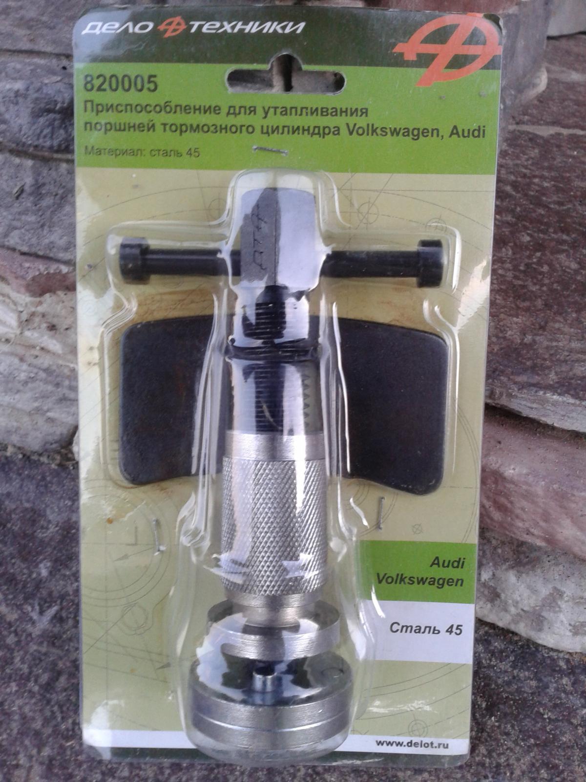

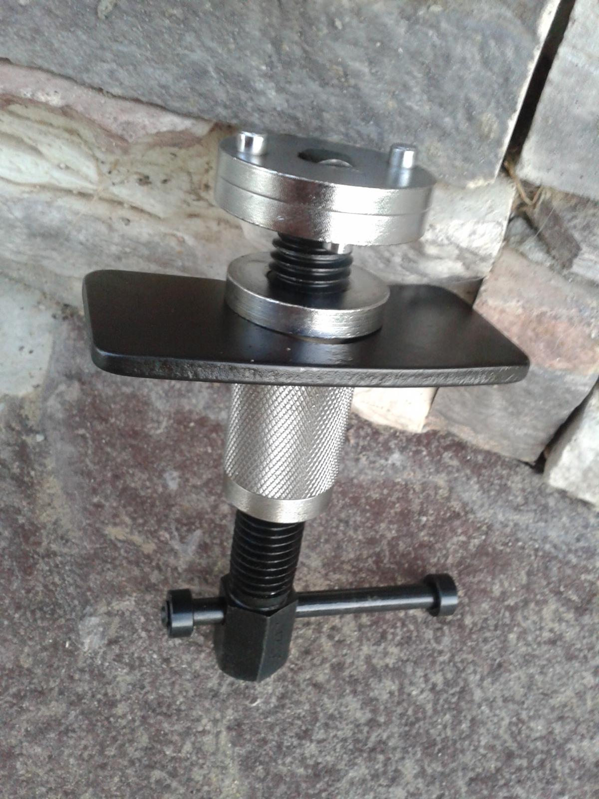

usa52 82 Жалоба Опубликовано: 8 июля 2014 Комплект оригинальных задних тормозных колодок: 5K0 698 451А Инструмент: ключи накидной на 13 и рожковый на 19 (в ниже приведенной ссылке фигурирует на 15 - у нас на 19) Приспособление для утапливания и одновременного вкручивания поршня (обязательно!): На авторынке в прошлом году купил за 600р. Весь процесс замены: http://vw-golfclub.ru/forum/showthread.php?t=410 2 Поделиться сообщением Ссылка на сообщение Поделиться на других сайтах

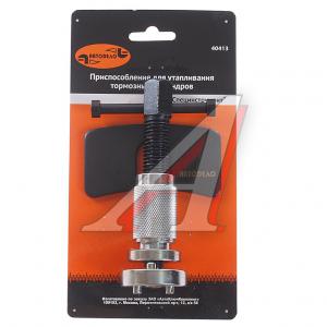

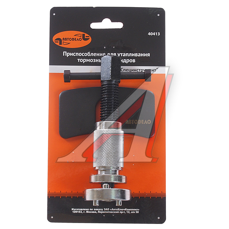

san4es 8 Жалоба Опубликовано: 18 июля 2015 (изменено) Приспособление для утапливания и одновременного вкручивания поршня, есть аналог - АвтоДело 40413(покупал в Руси). На 1,6 ключи 13 и 15. Изменено 18 июля 2015 пользователем san4es Поделиться сообщением Ссылка на сообщение Поделиться на других сайтах

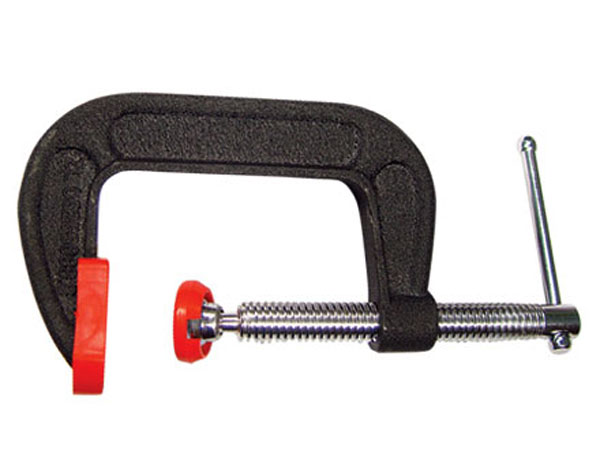

Смит73 10 Жалоба Опубликовано: 19 июля 2015 (изменено) вместо этого приспособления, поршень можно утопить струбциной http://www.shop-stroitel.ru/userfiles/shop_cat_images/strubcina-matrix-g-obraznaya-150x130x250-20606.jpg Цена до 200 руб продаётся в стройматериалах. Раньше менял колодки и утапливал цилиндр и на ВАЗ и на Тойотах, думаю на немцах тоже самое. Саму струбцину упираешь в задней части супорта (цилиндра). И с помощью самого штока (который с резьбой) путём вкручивания, утапливаешь цилиндр. Только Струбцину возьмите большую, а не маленькую. Изменено 19 июля 2015 пользователем Смит73 Поделиться сообщением Ссылка на сообщение Поделиться на других сайтах
NikNikols 390 Жалоба Опубликовано: 19 июля 2015 @Смит73 А как поршесть вкручиваться будет? Поделиться сообщением Ссылка на сообщение Поделиться на других сайтах
