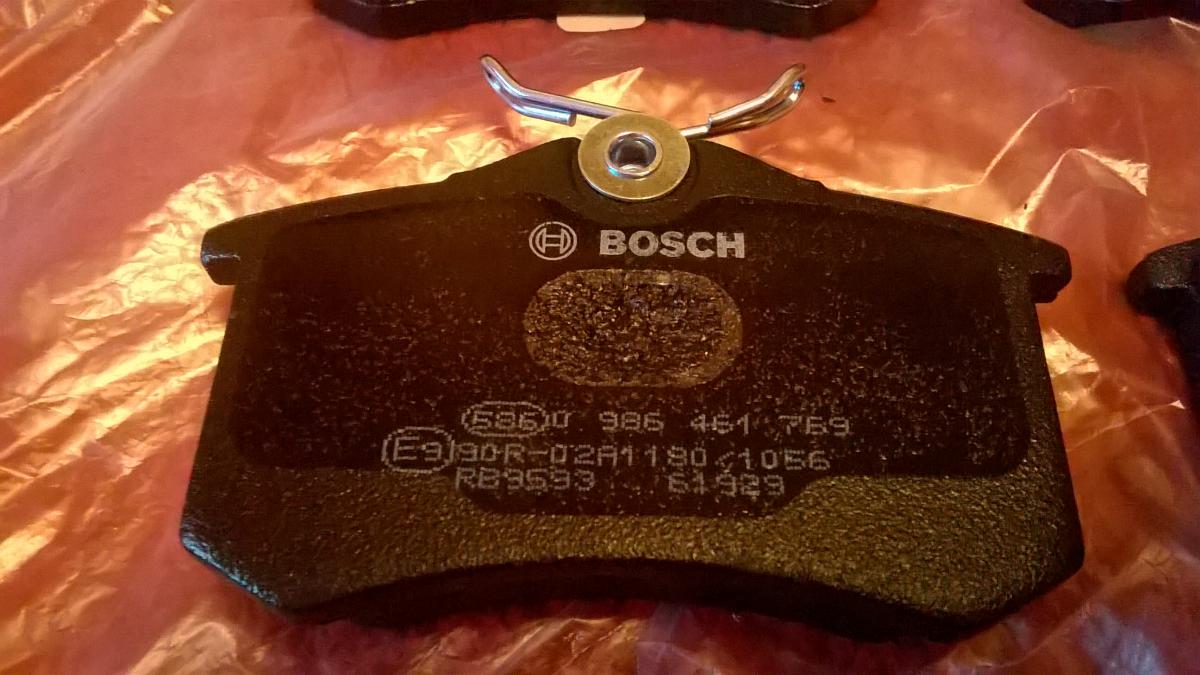

Заказал коллеге по работе Ferodo FDB4316 (единственный вариант на все Джетты по подбору) - сняли заказ! Говорят, наш ОЕМ 5С0698451. Чудеса какие-то. Как теперь подобрать-то? Кто какие колодки на зад Джетты 1.6 CLRA ставил?

@Dimmik,по номеру ОЕМ 5С0698451  Ferodo FDB4316 не бьются. Нужно по ВИН смотреть. А так заменителей достаточно, но все они .... никогда о таких не слышал. Есть лишь один знакомый ТРВ GDB1330

Поставил заменитель Брембо, пробивал по вину номера. все подошло только колодки полный отстой, наверное подделка.
@Sergei36, заказал в Автодоке Bosch 0986461769. По ВИНу проверку прошли.
Боюсь, что они тебе не понравятся внешним видом.
Сегодня посмотрим... А что в них не так? Пластины что ли?
@Dimmik,Да сами они своим видом совсем не те, что стоят с завода. Видок как у самой хреновой Китайской поделки.... :zakumar: Правда, как работают не знаю, не ставил ещё. В комплекте нет ни противоскрипных пластин, ни болтов, в отличии от JZW - "эконом" индийского производства
@Sergei36, тебе тоже такие идут? На картинке с болтами они вообще-то. В общем, вечером напишу, что выдадут.

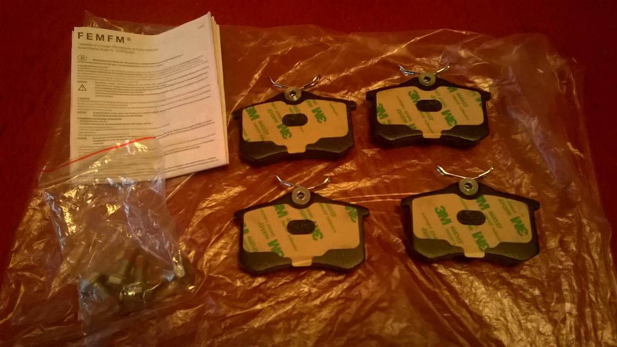

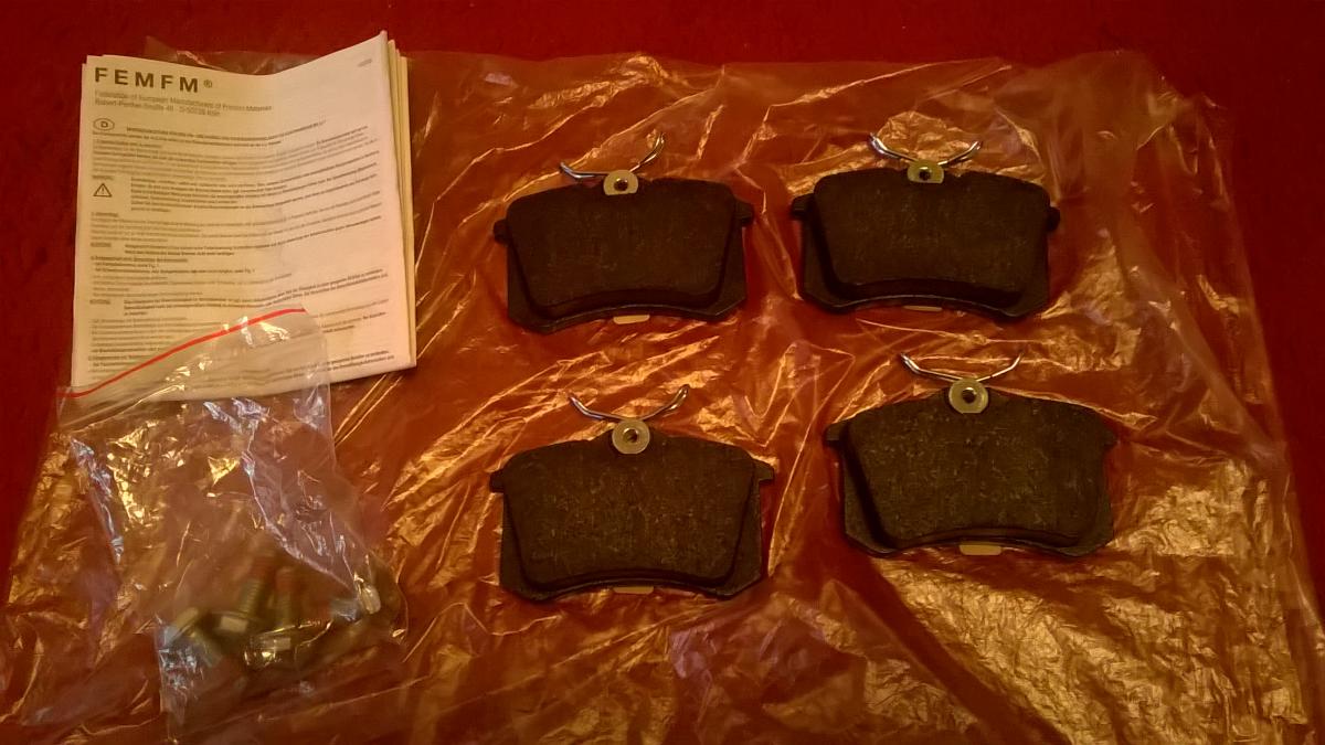

Задние тормозные колодки Bosch 0 986 461 769 (пробиваются по VIN как аналог OEM 5C0698451A)
В целом, все выглядит прилично: коробка, наклеечка, инструкция, 4 болтика и 4 колодки с четкой и ровной маркировкой.
Написано, Made in China, хотя на картинке видел Made in Italy. Но, как известно, Bosch производством не занимается и все заказывает у известных производителей, поэтому место производства может отличаться без ущерба качеству.
