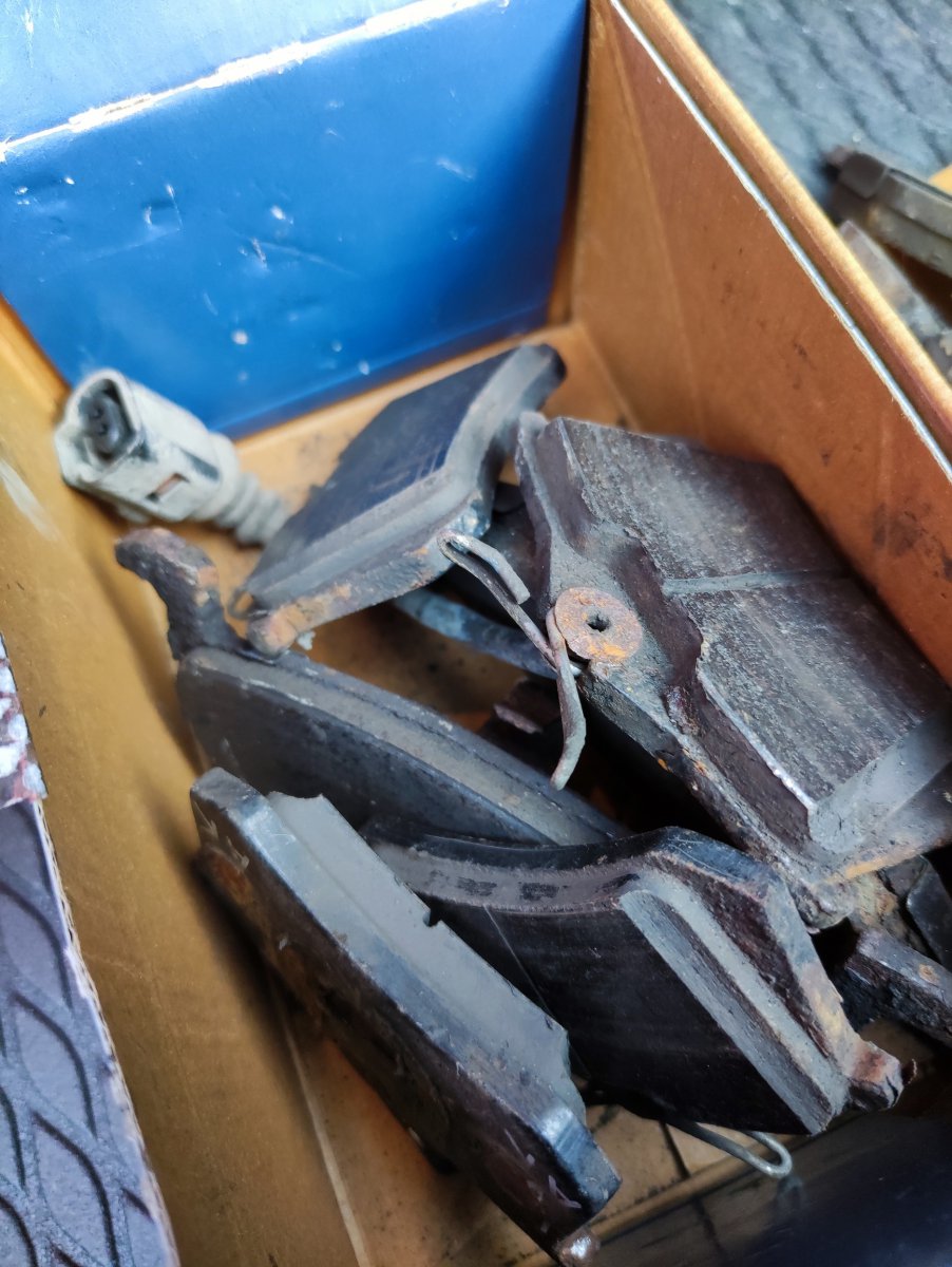

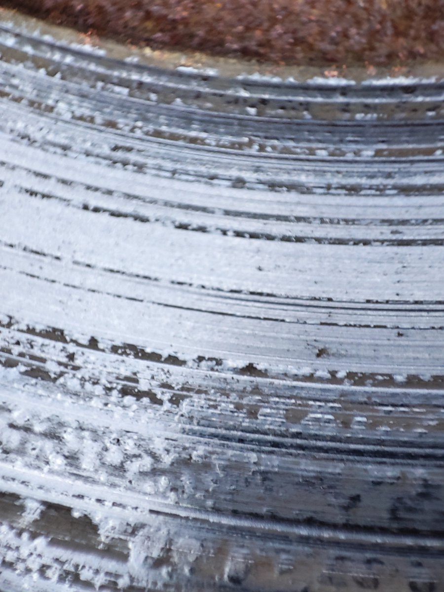

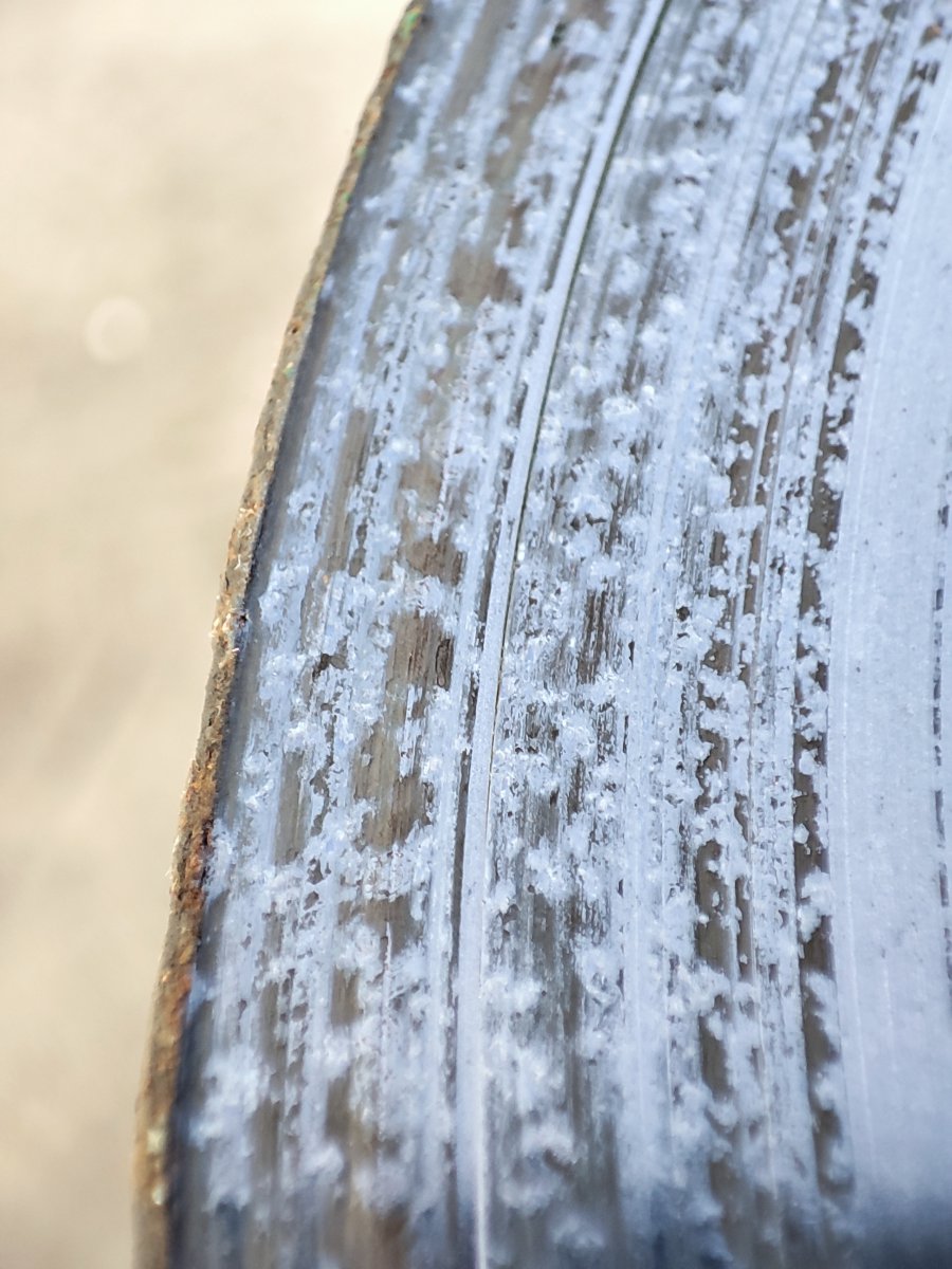

Как итог замены колодок по кругу и задних дисков - Ценник за материалы 9000 рупий, замена с обслуживанием 4000 рупий. Спокойствие нервов - бесценно. Задние диски синюшные и ребристые, 1 потерял геометрию. На колодки задние налипла куча мусора из-за которого они видимо дробили, судя по поверхности дисков. Сам металл колодок сильно поело реагентами. Накладки имеют огромную толщину, но задние совсем дубовые.

Это, как правило, сильный перегрев который колодки когда то пережили. После этого они сами не изнашиваются практически, но сжирают тормозной диск...

Теперь главный вопрос - понять из-за чего они перегрелись) Ибо езжу я в основном по трассе и крейне размеренно, хоть и быстро. На передних колодках накладок хватило бы еще на 40 000 пробега)
Когда то было экстренное торможение и этого хватает...

У меня так на Пассате B6 было. Родные колодки отходили 100000, а накладок ещё, как минимум, 6мм было! Зато диски износились на нет.
У меня такие же задние диски были после 103 тыс. и 7 лет. Биение при торможении тоже было. Итог - замена задних дисков и колодок. Резких торможений в пол за все время не было. Сейчас 112 тыс. и 7,5 лет - передние диски и колодки еще стоковые.

Не так давно ехали на октавии брата жены, остановились и вышли из машины. Задний тормозной диск был красный в темноте, никогда такого не видел. Отчего это ответ очевиден.

 было дело левый тросик ручника подзакис и колодки немного прижимались. В городе никак не почувствуешь, а по трассе перегрел(. Пришлось в пути снимать колесо и отсоединять трос
