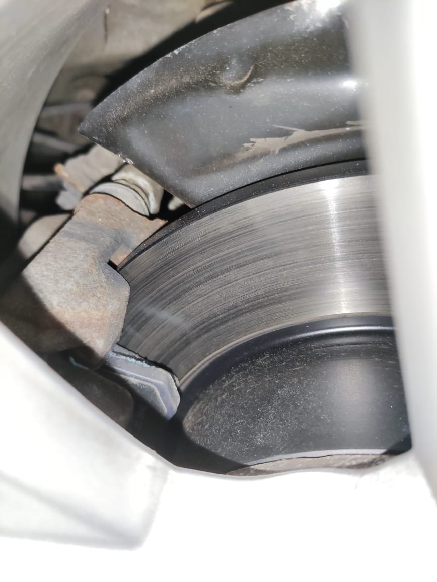

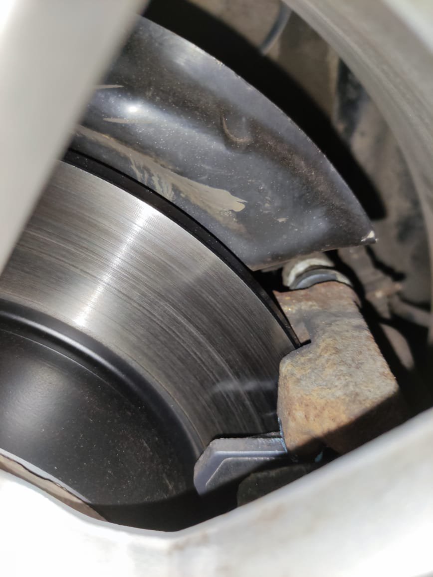

Заменили задние диски  и колодки, все притерлось, ничего не гремит и работает штатно. Зад и диски и колодки TRW. На перед самые простые бош, тоже притерлись и ведут себя тихо. Надеюсь не закиснут посадочные ибо их обильно смазали)
Изменено пользователем VOLKSMEN
18.06.2020 в 10:13, Dimmik сказал:
Заводские сколько прошли? И условия город/трасса какие?
Прошли 60 тысяч примерно, только город.
01.09.2020 в 10:28, VOLKSMEN сказал:
415763660_WhatsAppImage2020-09-01at10_21.08(1).thumb.jpeg.0fdabeffb390b5a0e7c9308579de3cee.jpeg447289192_WhatsAppImage2020-09-01at10_21_09.thumb.jpeg.625b7af4235d7d181a13f1a067b1e429.jpeg2019231926_WhatsAppImage2020-09-01at10_21_08.thumb.jpeg.dd88b9588c3bc0dabbca572cab34a428.jpeg
На первом фото звоночек на замену дисков.
9 часов назад, NikNikols сказал:
Это передние и они прошли со штатными колодками более 70 т. кэмэ. Этот край скоро притрется и они будут сверкать как новые! выработка минимальная на самом деле. Цвет у дисков нормальный, перегретостей нет, как  и трещин
17 часов назад, VOLKSMEN сказал:
Через 2 - 3 тысячи похвались. Думаю это будет прогрессировать.
11.09.2020 в 01:32, NikNikols сказал:
Все норм, край диска, не затронутый старыми колодками, потихоньку полируется до блеска. Спустя 1000 кэмэ есть прогресс.  Сам износ колодок мизерный, кстати

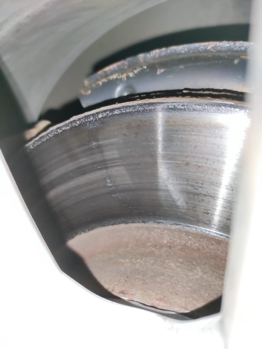

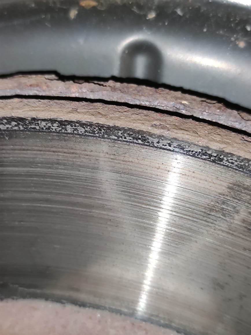

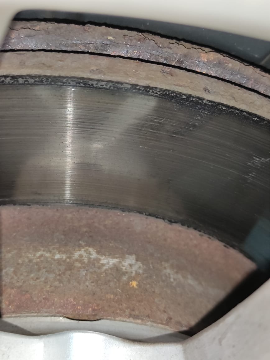

Коррозия на краю, на рабочей поверхности, как была так и осталась.
Надо свои посмотреть, там такая же картина, только в больших масштабах. Пришлось даже скалывать ржавчину по краю диска, звук был как будто ступичные рассыпались.
Изменено пользователем NikNikols
42 минуты назад, NikNikols сказал:
Черные следы на краю рабочей  поверхности скоро уйдут. сотрутся в пыль, просто надо дать им немного времени и верить. А ржавчина по диаметру диска это да, надо бы почистить щеточкой при смене колес.
15.09.2020 в 09:04, NikNikols сказал:
Не стерлись)  И шуршат как подшипники) Это все потому что я не пользуюсь тормозами почти:oops:)  Очень равномерно двигаюсь и стараюсь предугадывать предстоящие действия загодя. Надо устроить ралли немного чтоб отполировать диски...
У меня такая же картина. Задумался о замене дисков по кругу.
