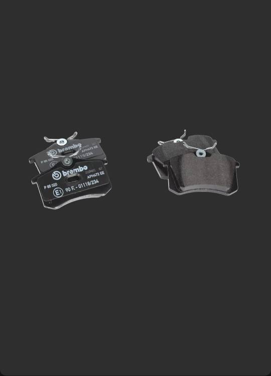

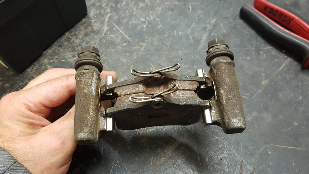

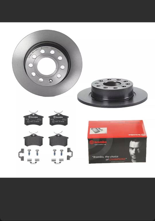

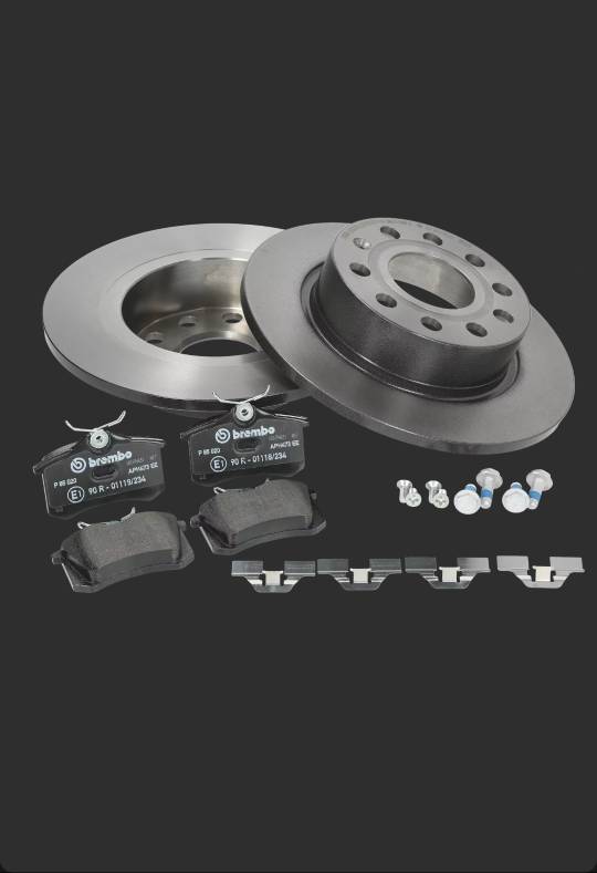

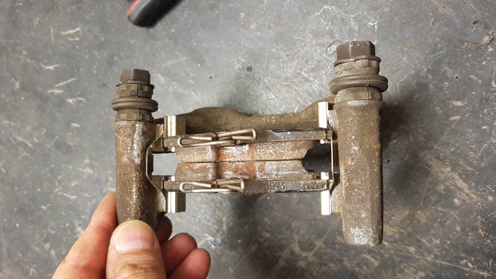

Доброе утро.
Есть вопрос к обладателям Джетт у которых диски задних тормозов на 253мм и системой тормозов TRW.
Дело в том, что решил полностью обновить задние тормоза и в субботу при разборке увидел, что на этих скобах небыло промежуточных пластинок которые обычно вставляются между колодками и скобой!? Не стал сильно заморачиваться и продолжил работу по разборке и последующей сборке. Как же я был удивлён, когда устанвливал новые колодки в скобы, они вместе с этими промежуточными жестяными пластинками (они присутствовали при покупке новых колодок) туда нивкакую не садились. Проверив на скобе растояние между "щёчками", куда вставляются колодки, понял, что шансов поставить эти пластинки у меня нет. Теперь и возникает вопрос, это у всех так? Все детали от суппортов и скоб (TRW т.е ориг) до колодок и шайб (Brembo) новые и полностью выбирались мной в ETKA.
PS: Если кто-то не совсем понял мой вопрос:"Действительно ли эти пластинки не устанавливаются заводом на этой системе?"
8d302b91f84433d35b56b3b0b6f43489.jpg20210921_064938.thumb.jpg.51739477552f3364e3a377ee6ae1dea4.jpg20210921_064923.jpg.6f996a2bac2ef00e73a261cdcb507d0e.jpg20210921_065002.thumb.jpg.4095ebe35d0140301f41a883371a8796.jpg
Gesendet von meinem SM-G930F mit Tapatalk
У нас нет никаких скоб.
Вы имеете ввиду пластинки или сами скобы? Если у Вас тормозные диски на 253мм, то конечно же там и скобы как на моей машине. Оригинальные скобы стоят от TRW и они подходят на обе стороны.
Но я с такой конструкцией ездить не буду... Промерил все размеры и решил доработать колодки т.е надо сточить по бокам колодки, чтобы они встали вместе с этими пластинками. Можно и скобы доработать, но тут работы больше. На старых скобах, вкупе со старыми колодками уже всё протестировал (фото).
В общем как только всё переделаю отпишусь ещё раз. 20210921_104641.thumb.jpg.8f7e8d00e87d312ee31ce93ca75ed237.jpg20210921_104604.thumb.jpg.f5ae3631e6c6644e55044c24e8ca5011.jpg
