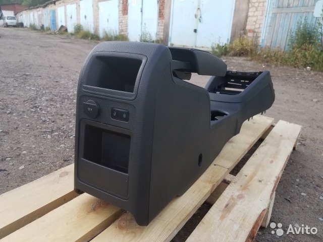

Belarus 209 Жалоба Опубликовано: 19 августа 2018 (изменено) Ребенок - это муха, а если человек весом под 100 кг локтем на него обопрется? В продаже есть подлокотники, на тыльной стороне которых установлена кнопка блокировки дверей. Это с каких машин? Изменено 19 августа 2018 пользователем Belarus Поделиться сообщением Ссылка на сообщение Поделиться на других сайтах

Sancheg 1 644 Жалоба Опубликовано: 20 августа 2018 (изменено) если человек весом под 100 кг локтем на него обопрется? ничего с ним не будет, у меня вес 105, как только я на него не опирался, подлокотник достаточно крепкий В продаже есть подлокотники, на тыльной стороне которых установлена кнопка блокировки дверей. Это с каких машин? на джетте 6 никогда не было никаких кнопок с тыльной стороны, только розетка 12в, воздуховоды и ниже небольшой кармашек. Вроде как на американских версиях вместо кармашка опционально ставили розетку на 220В. По поводу регулируемый/нерегулируемый - однозначно берите регулируемый, очень удобно, в дальней дороге можно менять угол, рука никогда не будет затекать. Недостаток только один - с внутренней стороны есть пластиковая шторка, которая закрывает механизм выдвигания, вот эта шторка очень часто дребезжит. Ее проклеивают маделином (дел на 2 минуты) ,отчаянные головы эту шторку просто выламывают. Больше недостатков нет Изменено 20 августа 2018 пользователем Sancheg 2 Поделиться сообщением Ссылка на сообщение Поделиться на других сайтах
NikNikols 390 Жалоба Опубликовано: 20 августа 2018 эта шторка очень часто дребезжит. Ее проклеивают маделином (дел на 2 минуты)Это как ее проклеивают? Для ее проклейки необходимо, предварительно сняв, разобрать подлокотник. Для того что бы его снять необходимо снять кармашек сзади при помощи клина ХХХХХ. С какой только стороны я этот кармашек не пытался отковырнуть - сидит мертво! Поделиться сообщением Ссылка на сообщение Поделиться на других сайтах
Sancheg 1 644 Жалоба Опубликовано: 20 августа 2018 Это как ее проклеивают? Для ее проклейки необходимо, предварительно сняв, разобрать подлокотник. Для того что бы его снять необходимо снять кармашек сзади при помощи клина ХХХХХ. С какой только стороны я этот кармашек не пытался отковырнуть - сидит мертво! не надо ничего разбирать, точнее нужно снять только пластиковую крышку с самой шторкой с помощью пластиковой лопатки! все!) Поделиться сообщением Ссылка на сообщение Поделиться на других сайтах
Belarus 209 Жалоба Опубликовано: 20 августа 2018 на джетте 6 никогда не было никаких кнопок с тыльной стороны, только розетка 12в, воздуховоды и ниже небольшой кармашек. Вроде как на американских версиях вместо кармашка опционально ставили розетку на 220В. Никогда не говори никогда. (с) Поделиться сообщением Ссылка на сообщение Поделиться на других сайтах
vampir-serg 420 Жалоба Опубликовано: 20 августа 2018 Никогда не говори никогда. (с) возможно это от другой модели VW Поделиться сообщением Ссылка на сообщение Поделиться на других сайтах
