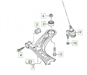

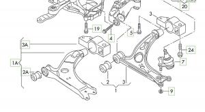

Sigizmundich 0 Жалоба Опубликовано: 5 мая 2019 (изменено) 28.12.2018 в 18:30, Sergei36 сказал: @gigagertz,Что-то я не понял про опору. Это на 5-х она была. У вас передний и задний сайленты ~ 750 р, за штуку. Менять их, не имея специальных съёмников, можно только со снятием рычага. Это ваш вариант - 2 и 3 (смотрю по ВИНу машин 11 и 14 года) а так на 5-й было - 2 отдельно как у вас, а 3 -сам блок (опора), сайлент не нарисован, но он отдельно существует Печально что нет возможности установить задний сайлентблок от пятого поколения.плавность хода и переваривание 17 дисков на не очень хорошем покрытии было бы на голову приятнее. плавность хода на 6 гольфе куда интереснее...конечно если все з/ч оригинальные... Изменено 5 мая 2019 пользователем Sigizmundich Поделиться сообщением Ссылка на сообщение Поделиться на других сайтах
