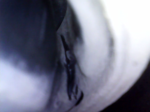

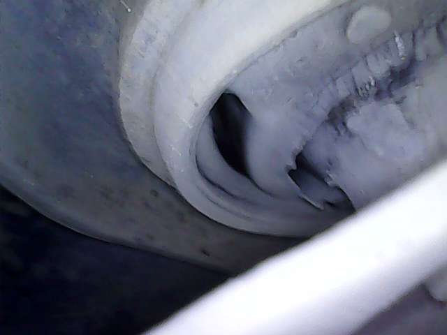

Передние сайленты есть смысл менять на 140-150 тык, т.е. на вторую замену задних, которые, как правило, ходят 65-75 тык.
Я дотянул до 120.000, в основном по трассе, после встречных фур приходится ловить руль, из колеи в полосе еле выйдешь. Остальные сайленты на вид целые
3 часа назад, Dimmik сказал:
При цене с/б менее 1000, а аналогов в районе 500 руб. проще заменит комплектом, и не бороться с рулем по 700 - 1000 км.
12 часов назад, Antoha064 сказал:
Тогда явно лучше заменить комплектом.
Уже писАл что лучше менять и передние и задние. Был скрип при проезде лежачих, после замены задних скрип остался. Передние тоже на вид целые были.
4 часа назад, yurez сказал:
У меня тоже скрип бывает, изредка когда музон не орет его слышу, но он больше похож на скрип подушки кпп.

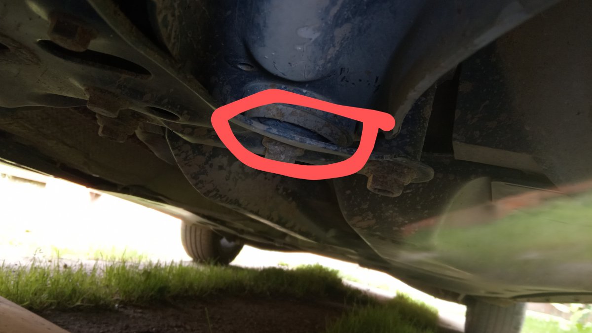

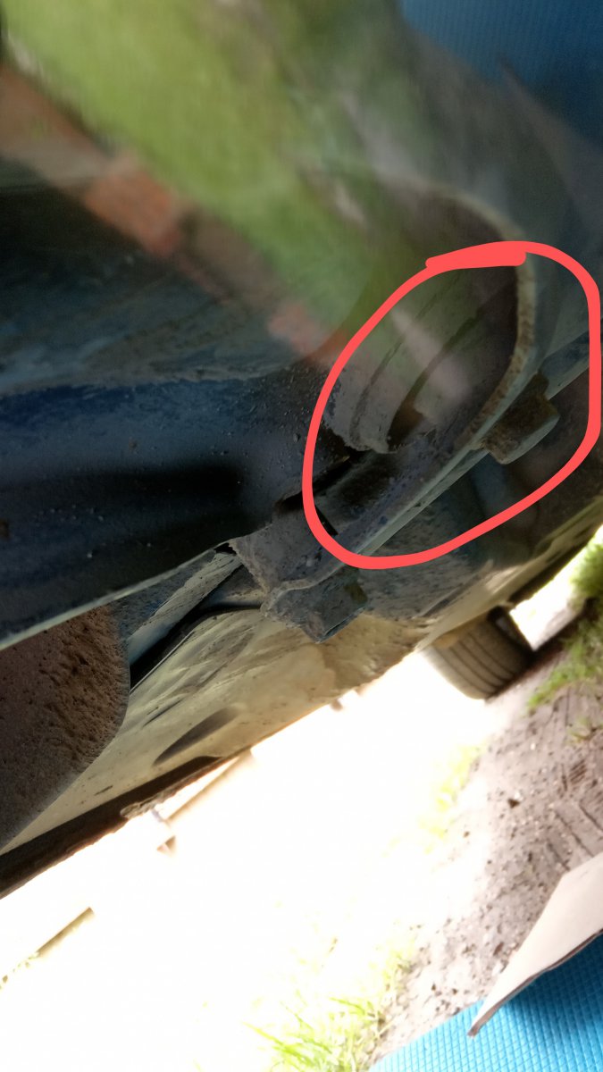

Всем снова доброго  времени суток. Сегодня у меня левый рычаг немного приуныл и решил лечь на подрамник) Как я понял сайлент лопнул чуть больше чем полностью... Потихоньку доехал до дома, сижу заказываю запчасти. Решил поменять все 4 сайлента, ибо скрипела машина как телега с момента покупки. Кстати сайлент до последнего держался как то на силе святого духа : появились небольшие похлюпывания всего 100 кэмэ назад, а тут на сельской дороге Остапа "понесло". Ехал как на ведре с болтами. Будьте внимательны и следите за подвеской!
п.с. но нет худа без добра... руль ровно встал наконец то)

Сход-развал делал?
Пробег какой?
70к с копейками (почти не ездил с того года), пробега , запчасти только заказал. сход-развал делать надо будет, определенно.
А, то есть руль ровно встал после разрыва сайлента. Забавно.
