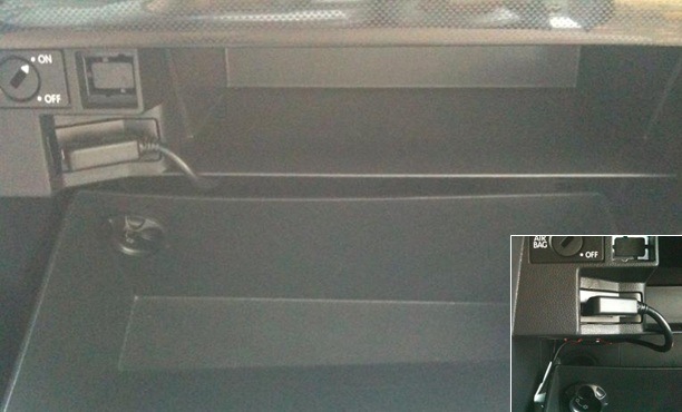

Не помогает потому что регулирование закрыто\открыто охлаждение бардака выполнено по тупому. Перекрывающая заглушка находится на откидываемой части бардака. Сам подводящий патрубок с воздухом закреплен на неподвижной части. Соответственно когда мы открываем бардак от туда херачит холодным, потому как в открытом положении там вообще ничего не перекрывается, а в закрытом положении бардака соединение не плотное, и также просачивается воздух.
Смотрим фото, на увеличенном фрагменте в правом углу всё прекрасно видно.
Изменено пользователем phisbotan
