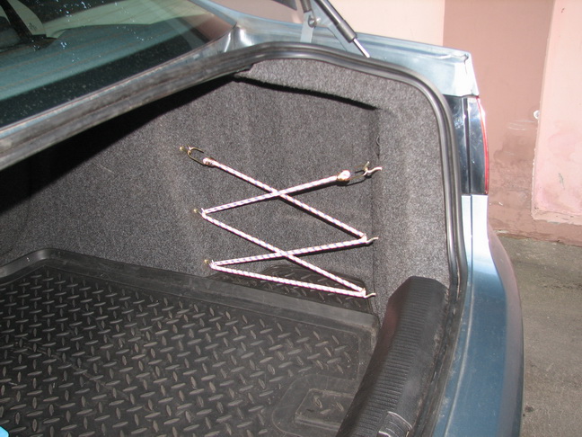

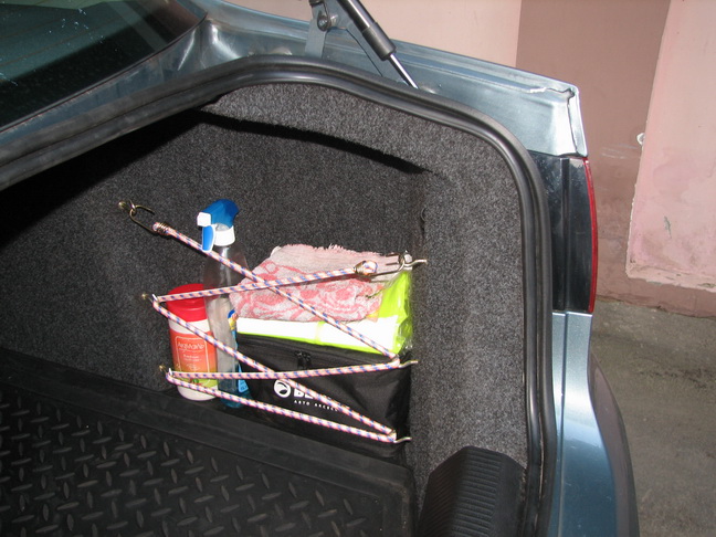

Вот такой "карман" сделал я в багажнике своего автомобиля. Конструкция проста по исполнению, функциональна ввиду возможности быстрой трансформации. Обратите внимание, что ничего не мешает укладке и извлечению багажного коврика, имеющего "уши" и бортики.
На снимках видно, что багажная резинка держится на крючках. Это обычные строительные крючки с резьбой М6, которые продаются на всех строительных рынках. Не всякий крючок подходит - нужно найти те, у которых резьба доходит до самого вальцовочного бортика, удерживающего шайбу.
Следующий вопрос - как закрепить крючок за обивку багажника, чтобы его не вырвало натяжением резинки.
Я пошел простым путем - установил за обшивкой закладные пластины, в которые ввинчены крючки. В качестве закладных использовал стандартные DIN-рейки длиной 30см, предназначенные для электромонтажных работ (продаются в соответствующих отделах хозмагов). Рейки оцинкованные и имеют по всей длине монтажные отверстия.
С внутренней стороны реек я припаял оцинкованные гайки М6, в которые и вворачиваются крючки. В той рейке, которая установлена ближе к бамперу, подрезал верхний левый уголок, приходящийся на изгиб обивки. По этой же причине так же наждаком подправил и нижний внутренний край другой рейки. На соответствующие края реек для компенсации угловой кривизны обивки подклеил по 2-3 слоя двухстороннего скотча.
Для установки закладных конструкций нужно отогнуть обивку багажника от арок колес, - снимать обивку целиком не требуется. Делается это весьма просто. Для начала снимается (сдергивается вверх) правая часть уплотнительной резинки багажного проема. После этого нужно снять пластиковую накладку порога багажного отсека - вывернуть две шляпки-фиксатора в районе крепления знака аварийной остановки и сдернуть от краев всю накладку вверх, чтобы освободить из зацепления четыре фиксатора. Собственно обивка багажника крепится двумя пистонами типа "папа-мама" в районе края пластиковой накладки, а вверху под полкой - одной вывинчивающейся шляпкой фиксатором и одним пистоном, плоскими пистонами по всему контуру. Снятие только этого крепежа позволяет отогнуть обивку багажника и освободить достаточно пространства для работы.
Разметку отверстий для крючьев следует сделать до снятия обивки. Здесь следует определиться с вертикалями, габаритами закладных деталей. Целесообразно разметить только верхние и нижние отверстия, а центральные выполнить уже после установки реек по месту.
Отверстия я делал толстым шилом толщиной 5мм, имевшимся в наборе отверток.
После монтажа конструкции излишки резьбовой части крючков спиливаются болгаркой. Не стоит бояться, что закладные детали будут царапать кузов автомобиля изнутри, - места за обивкой предостаточно.
Установка обивки багажника на место производится в порядке, обратном снятию.
Багажная резинка должна иметь длину не менее 1,5м.

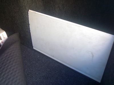

да чо вы сразу колхоз-колхоз.....я тоже планку выпилил, саморезами прикрепил и все. планка белая. материалом пока лень обклеивать, задачу то они свою выполняют.

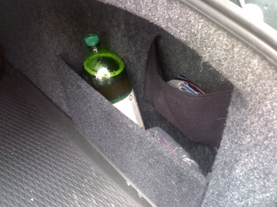

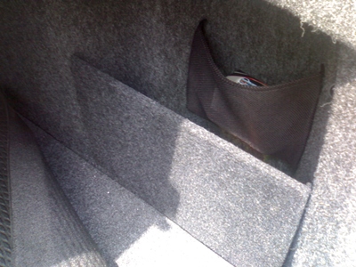

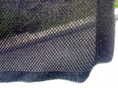

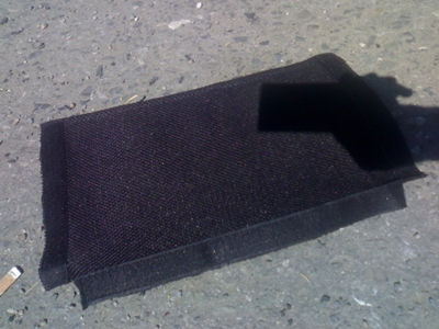

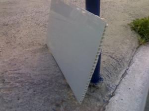

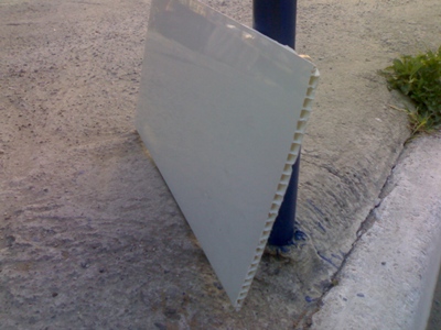

У меня может не очень бюджетно, но тоже получилось. Кусок потолочной панели (с ремонта остался), оббивочный материал (карпет, кажется,называется) в магазине автозвук - 1 метр (250 руб.), 2 м "липучки", швейная машинка жены, еще купил 1 м сетчатой ткани, подкладочная что ли, дополнительный кармашек, то же на липучке. Размеры заготовок не помню, но по месту все замеряется просто. Все держится замечательно, не отлипает, не болтается и оччень практично. Спасибо клубникам за саму ИДЕЮ!
