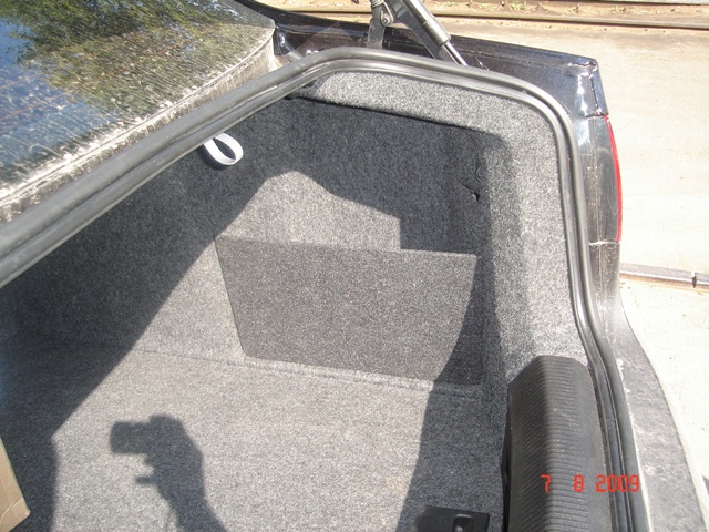

Дошли руки до сооружения кармана в багажнике.
Моя инсталяция практически повторяет метод, что использовал Vitaliy_Minsk.
Далее, при помощи чёрной эмали из баллона - планки поменяли цвет на более подходящий.
file.php?id=3833&t=1

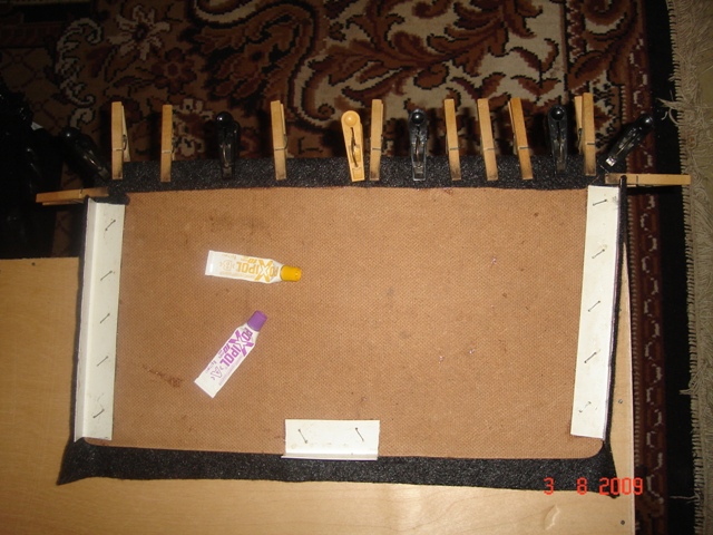

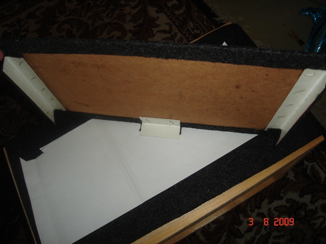

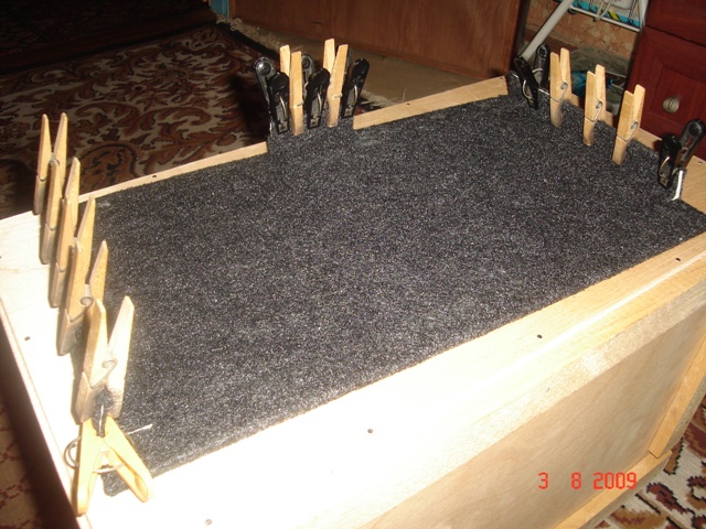

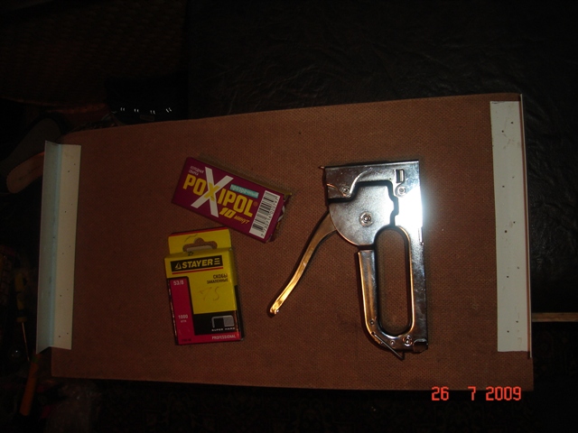

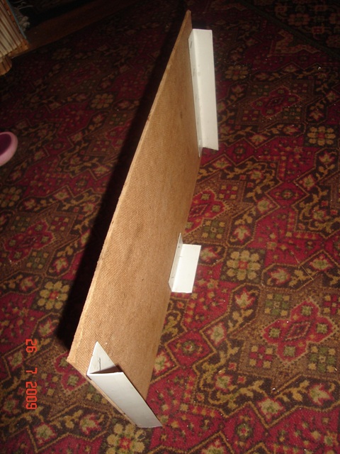

Привет всем! Я тут на днях себе тоже "сколхозил" кармашек в багажник.Сделал из оргалита, и обтянул его тканью.

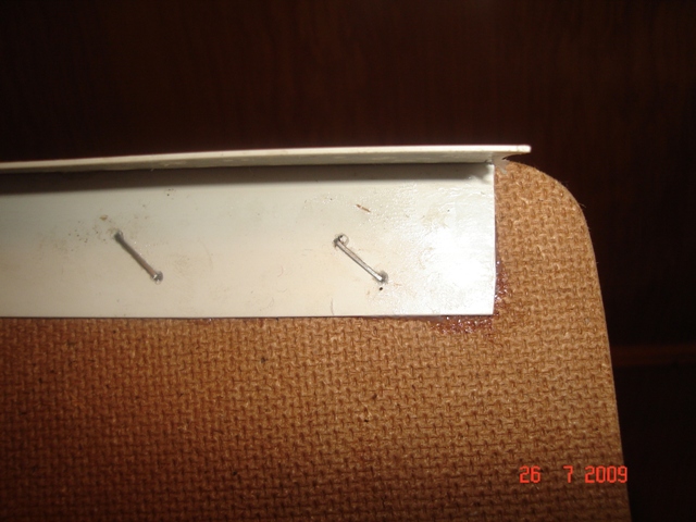

Для надежности пластиковые уголки не только клеил на хол. сварку но и скреплял степлером.
На месте прикрутил саморезами, фотку позже выложу. Получилось неплохо :super: . Идея была классная, спасибо всем за материальчик :-D

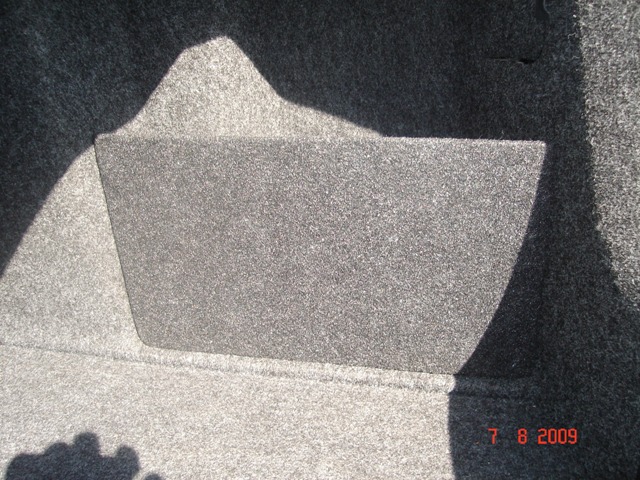

Ждем фоток в авто)
А вот и фотки в багажнике ;)

какой бюджет?
Хол. сварка-125 руб.
Ткань (купил 30 см. пагонного метра в магазине по продаже музыки)-50 руб.
Оргалит нашел в гараже-0 руб.
Пластиковый уголок остался после ремонта квартиры-0 руб.
5 саморезов
+степлер ;)
Итого-175 руб.+ работа(пару-тройку часов)
