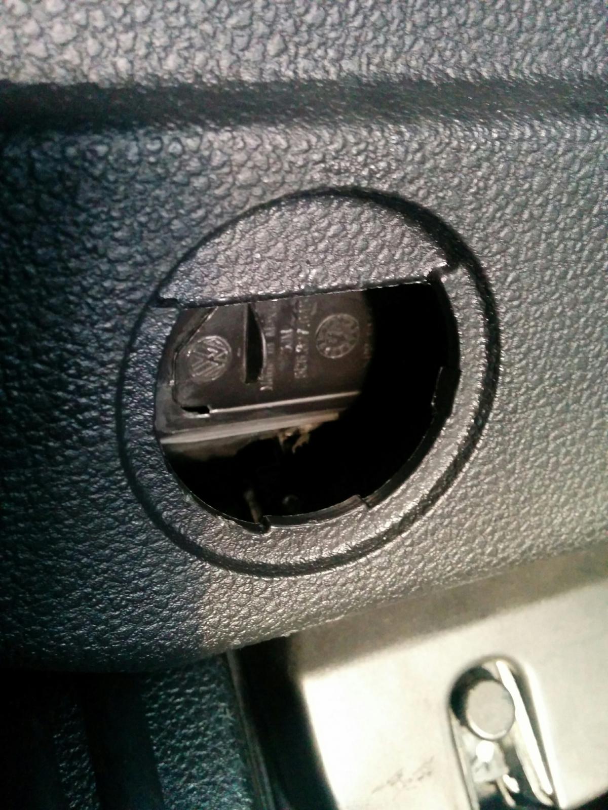

Seldon 28 Жалоба Опубликовано: 23 марта 2016 (изменено) Не получилось открыть багажник изнутри, хз, что не так делаю. Надавливание на крышку снаружи не помогло. Боюсь сломать платсмасину, которую сдвигать надо. @WhiteNik72, у Вас тоже были трудности, как удалось его открыть? В чем секрет?) Изменено 23 марта 2016 пользователем Seldon Поделиться сообщением Ссылка на сообщение Поделиться на других сайтах
Seldon 28 Жалоба Опубликовано: 26 марта 2016 Оказалось, что под заглушкой еще заглушка, а уже за ней сам механизм. Без бутылки не разберешься. Проблема действительно оказалась в перебитых проводах - жгут был просто пережеван петлей крышки багажника, а один провод - оборван, с остальных частично содрана изоляция, удивлен, что обошлось без КЗ. В итоге перепаял все, раскусывая их в местах повреждения изоляции, места пайки спрятал термоусадочной трубкой. Длина жгута уменьшилась миллиметров на 5. Пока только не придумал как этот жгут закрепить, чтобы он и под петлю не попадал и перегиба сильного избежать. Поделиться сообщением Ссылка на сообщение Поделиться на других сайтах
teymur88 351 Жалоба Опубликовано: 27 марта 2016 Оказалось, что под заглушкой еще заглушка, а уже за ней сам механизм. Без бутылки не разберешься.Можешь на фото выделить эту вторую заглушку? Поделиться сообщением Ссылка на сообщение Поделиться на других сайтах
