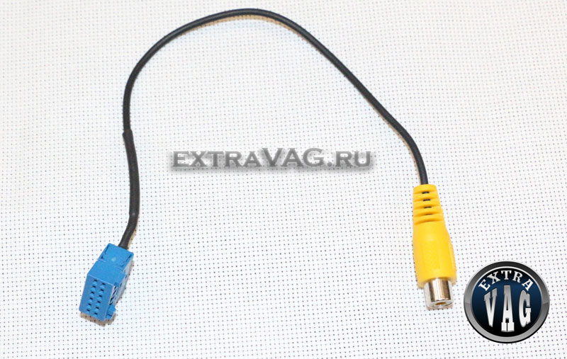

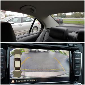

Mexin 0 Жалоба Опубликовано: 22 сентября 2016 (изменено) Добрый день! Камеру поставили? Оригинальную или нет? Как подключали? Спасибо! Добрый день. Камеру поставил китайскую (https://ru.aliexpress.com/item/Rearview-camera-For-VW-Passat-Tiguan-Golf-Touran-Jetta-Sharan-Touareg-Car-parking-camera-Trunk-handle/1382702582.html?spm=2114.13010608.0.69.pA0GkM) При подключении пользовался отчетом https://www.drive2.ru/l/10592635/ . Для себя понял следующее - по зеркалам парковаться быстрее, так что камерой практически не пользуюсь Изменено 22 сентября 2016 пользователем Mexin Поделиться сообщением Ссылка на сообщение Поделиться на других сайтах
vampir-serg 420 Жалоба Опубликовано: 22 сентября 2016 а мне понравилось парковаться по камере Поделиться сообщением Ссылка на сообщение Поделиться на других сайтах
IslandSky 1 029 Жалоба Опубликовано: 22 сентября 2016 Для себя понял следующее - по зеркалам парковаться быстрее, так что камерой практически не пользуюсь +1 На картинку с камеры смотрю только когда нужно вплотную подъехать к чему либо, т.к. жопа авто плохо чувствуется где кончается. Поделиться сообщением Ссылка на сообщение Поделиться на других сайтах

Vaysa 421 Жалоба Опубликовано: 22 сентября 2016 (изменено) Функционал такой же как и в RCD330G, мирролинк присутствует, но его разлочить для работы в движении на китайской голове еще никому не удалось. Оригинальная камера к нему тоже китайская с разъемом типа "тюльпан" через переходник. Изменено 22 сентября 2016 пользователем Vaysa Поделиться сообщением Ссылка на сообщение Поделиться на других сайтах
Accent 195 Жалоба Опубликовано: 22 сентября 2016 +1 На картинку с камеры смотрю только когда нужно вплотную подъехать к чему либо, т.к. жопа авто плохо чувствуется где кончается.+2. Либо когда нужно вплотную подъехать, либо когда задом надо выехать, например, со стоянки магазина на дорогу (не нужно вслепую с опаской высовываться на пол корпуса, чтобы убедиться в отсутствии приближающихся машин. При этом боясь, что снесут зад).Камера отлично всё просматривает. 1 Поделиться сообщением Ссылка на сообщение Поделиться на других сайтах
