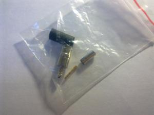

Остается бежать на радиорынки искать нечто подобное.post-2344-13129950963384_thumb.jpg
Imago
не парься... протаскивай провод (оторванный конец), он легче пройдет, а там придумаем как его обжать новым коннектором... который кстати может быть на радио рынке... или припаяем к оторваному концу уже обжатый кусок...
Imago
Так и сделал. Поехал за коннектором. :beer2:
не найдешь не так все просто, разбери тот что есть он разборный сам делал так
К сожалению, тот что был уже отправлен в утиль, но не все так плохо: нашел абсолютно такой же коннектор, стоит 45 рублей.

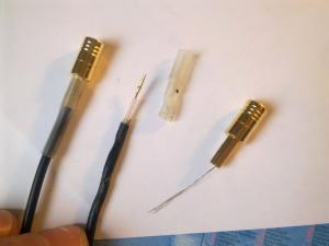

Как оказалось, дело не только в кривых руках! Нащупав некую преграду в самом жгуте (он то и мешал нормальному проходу провода) решился на крайние меры и сделал небольшой надрез жгута. Просто обалдел, когда увидел смотанный на скрутке питающий провод!!!! :oops::-D Никак не смог себе объяснить причины возникновения такого беспредела ...... :umnik::oops:
В общем, все нужные провода с легкостью заняли свое место в жгуте и ждут дальнейшей укладки! 8)post-2344-13129950964218_thumb.jpg
