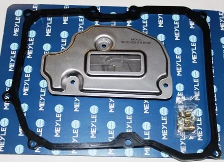

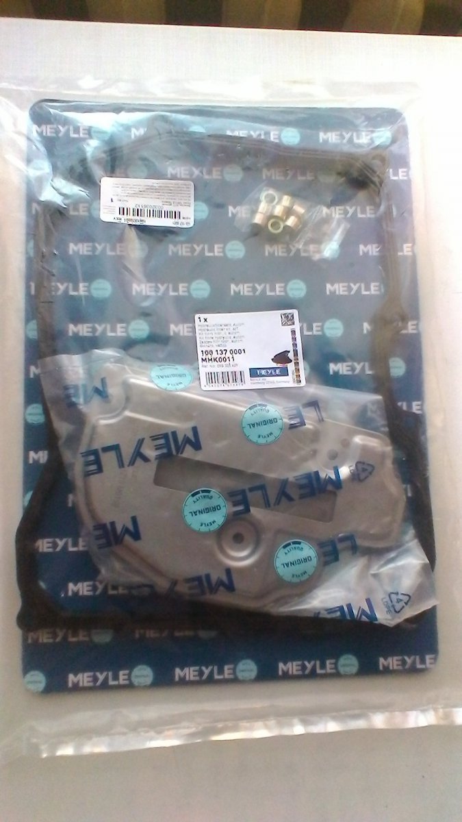

Готовясь к замене маслица в АКПП,купил вот такой набор запчастей+пробка с кольцом:-)
Масло 2500р.
Фильтр 1420р.
Пробка 450р.
Изменено пользователем Kosciuszko
Пробку не надо было: только колечко.
Фильтр ты взял немного не тот. Наш с другим отверстием.
21 час назад, Dimmik сказал:
Что не подойдёт?
А перепрошивку как сделать и где её делают,официалы?
Фильтр подойдет. На Джетту с АКП КРН такой ставят, хотя он на Поло седан. Коробки одинаковые, но с разными фильтрами идут переливные трубки разной длины.

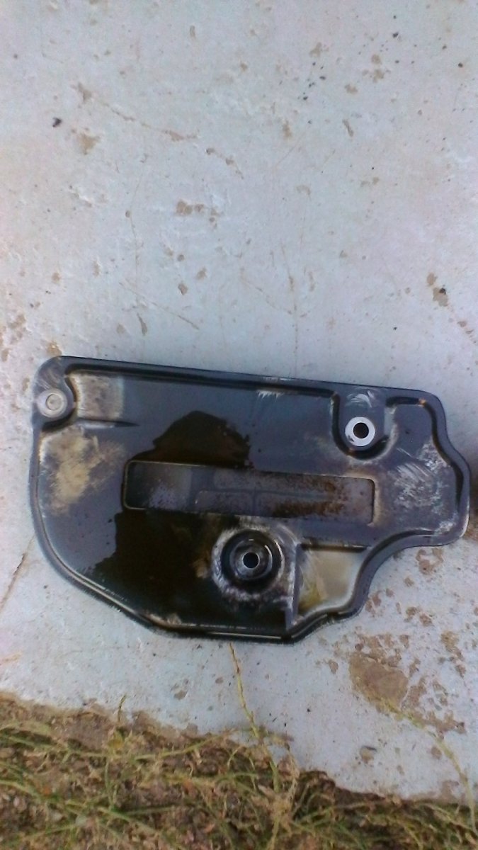

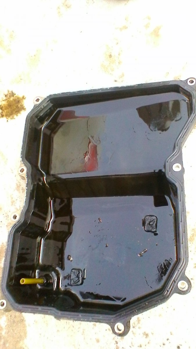

Сменил сегодня маслице в коробке,
Пробка с кольцом подошли,фильтр старый точно такой же как и новый,масло слилось 3,3 л.,столько и залили,но обнаружил на дне поддона кое что,хотел бы знать Ваше мнение,к чему готовиться?:-)
Авто б/у брал? Видимо, старый хозяин в АКПП тоже масло менял. Фильтр с завода у нас другой идет.
После смены масла что-то поменялось?
