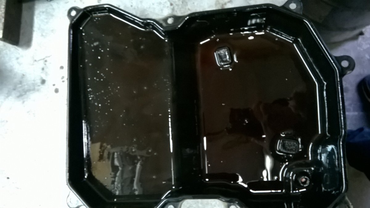

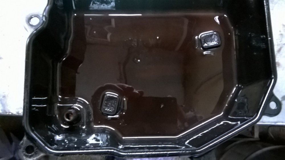

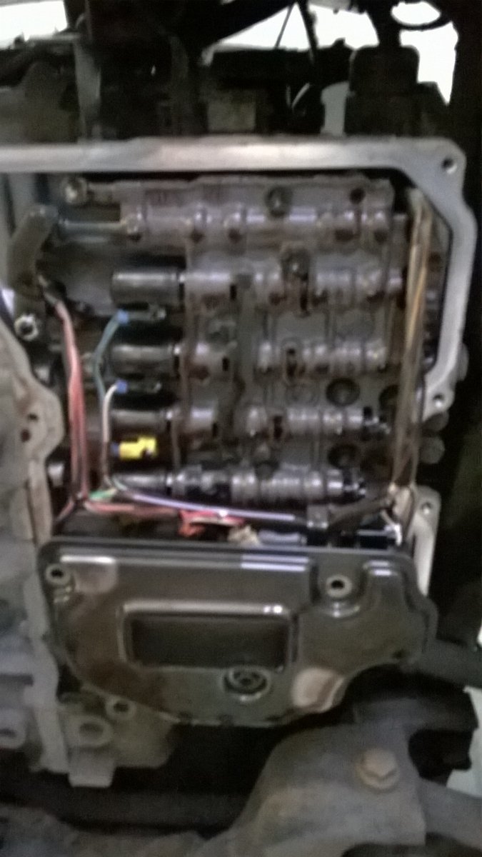

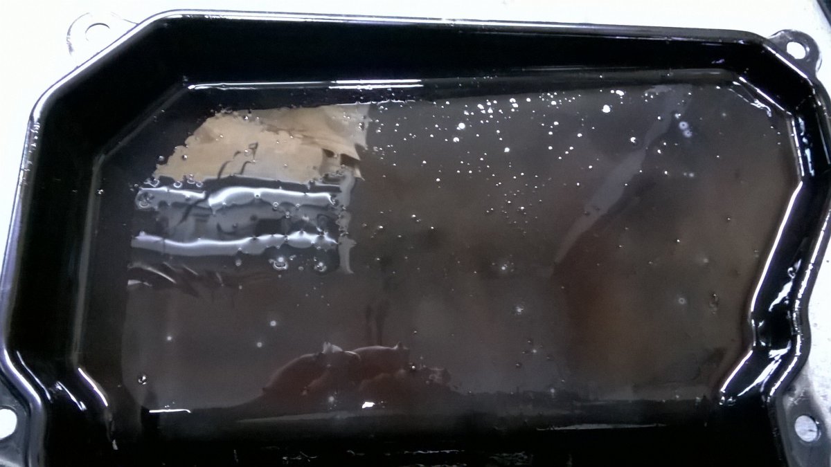

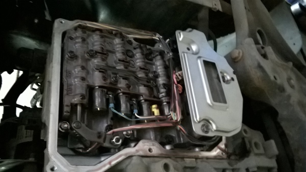

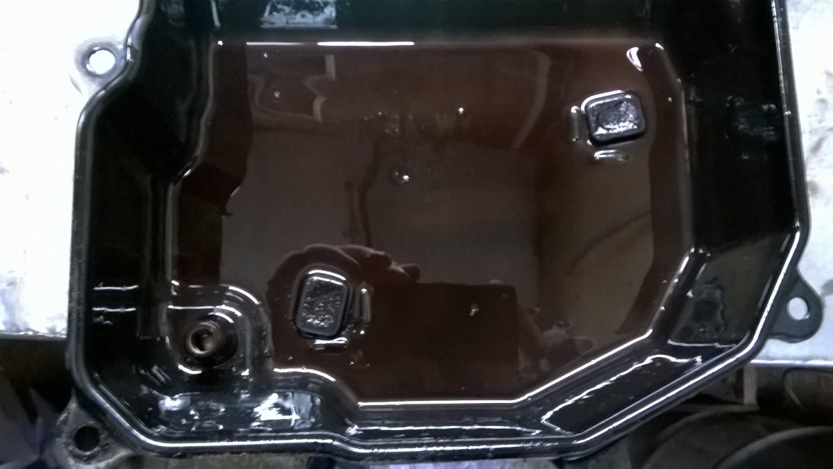

Dimmik 313 Жалоба Опубликовано: 18 сентября 2019 Сегодня сделал частичную замену трансмиссионной жидкости в АКПП при пробеге 71800 км. Использовал Shell Spirax S5 ATF X. Вошло 3.4 л. Прокладку поддона и фильтр АКПП заменил на аналоги от Meyle. Поддон чистенький, на магнитах почти ничего не было. После замены ATF коробка переключается очень мягко и плавно. P.S. Заводской фильтр, как я писал выше, на коробке KPH с высоким заборным отверстием. Поставил один в один. Поделиться сообщением Ссылка на сообщение Поделиться на других сайтах
