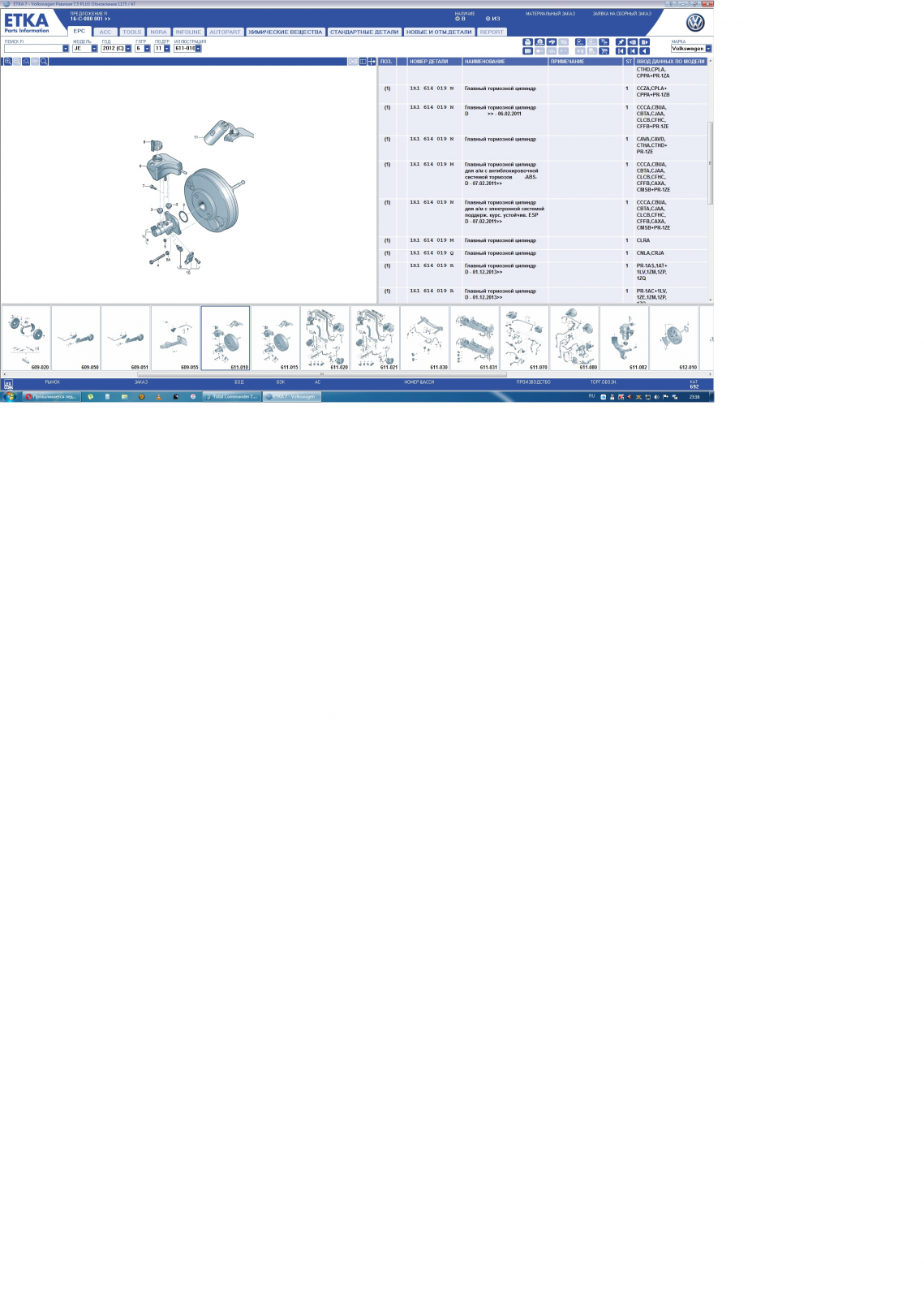

Sancheg 1 644 Жалоба Опубликовано: 11 декабря 2017 У кого есть ЕТКА или Эльза свежая, помощь нужна. Приговорили ГТЦ к замене, ОД предлагает отвалить 21000 за деталь плюс работа. Менеджер с партномером не колется, но говорит что родной 1K1614019N был заменён сначала на S, потом на ещё на какой-то, но не AA. В общем нужна инфа. Чёт не в жилу четвертак отваливать за замену ГТЦ Поделиться сообщением Ссылка на сообщение Поделиться на других сайтах
IslandSky 1 029 Жалоба Опубликовано: 11 декабря 2017 (изменено) @Sancheg,Вот что пишет ЕТКА по 2012 году P.S. Что то картинка в плохом качестве загружается... Изменено 11 декабря 2017 пользователем IslandSky 1 Поделиться сообщением Ссылка на сообщение Поделиться на других сайтах
teymur88 351 Жалоба Опубликовано: 23 декабря 2017 @Sancheg,Вот что пишет ЕТКА по 2012 годуP.S. Что то картинка в плохом качестве загружается...Да уж, может номерки скопируешь? 1 Поделиться сообщением Ссылка на сообщение Поделиться на других сайтах
