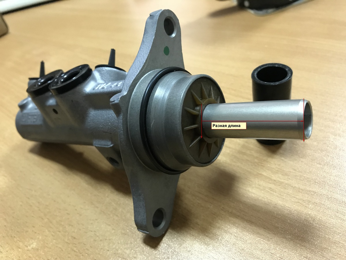

Случаи косяков с ГТЦ не массовые, но и не единичные, вот мой пример
16.02.2018 в 00:58, Sancheg сказал:
Закончилась моя эпопея с тормозами заменой ГТЦ. Интрига с нужным партномером заставила понервничать вплоть до выезда из СТО. Как ранее писал, был заказан ГТЦ с партномером 1K1614019АА, так как сервисмены (не ОД), и менеджеры интернет-магазинов  заверили, что подойдет. На сервисе, уже сняв неисправный ГТЦ и сравнив его с заказанным, выяснилось, что у нового ГТЦ один из посадочных размеров (на фото укажу) немного больше чем на оригинале и нужно вообще было заказывать другой для 100% гарантии...Прикинув риски решено было ставить. На деле разница размеров никак не сказалась на работе тормозов и положении педали, все работает отлично.
Ждать доставки пришлось относительно долго, так как деталь не пользуется спросом, на складах в России ГТЦ не было. В комплекте есть все нужные для замены резиночки, отдельно заказывать ничего не нужно.
