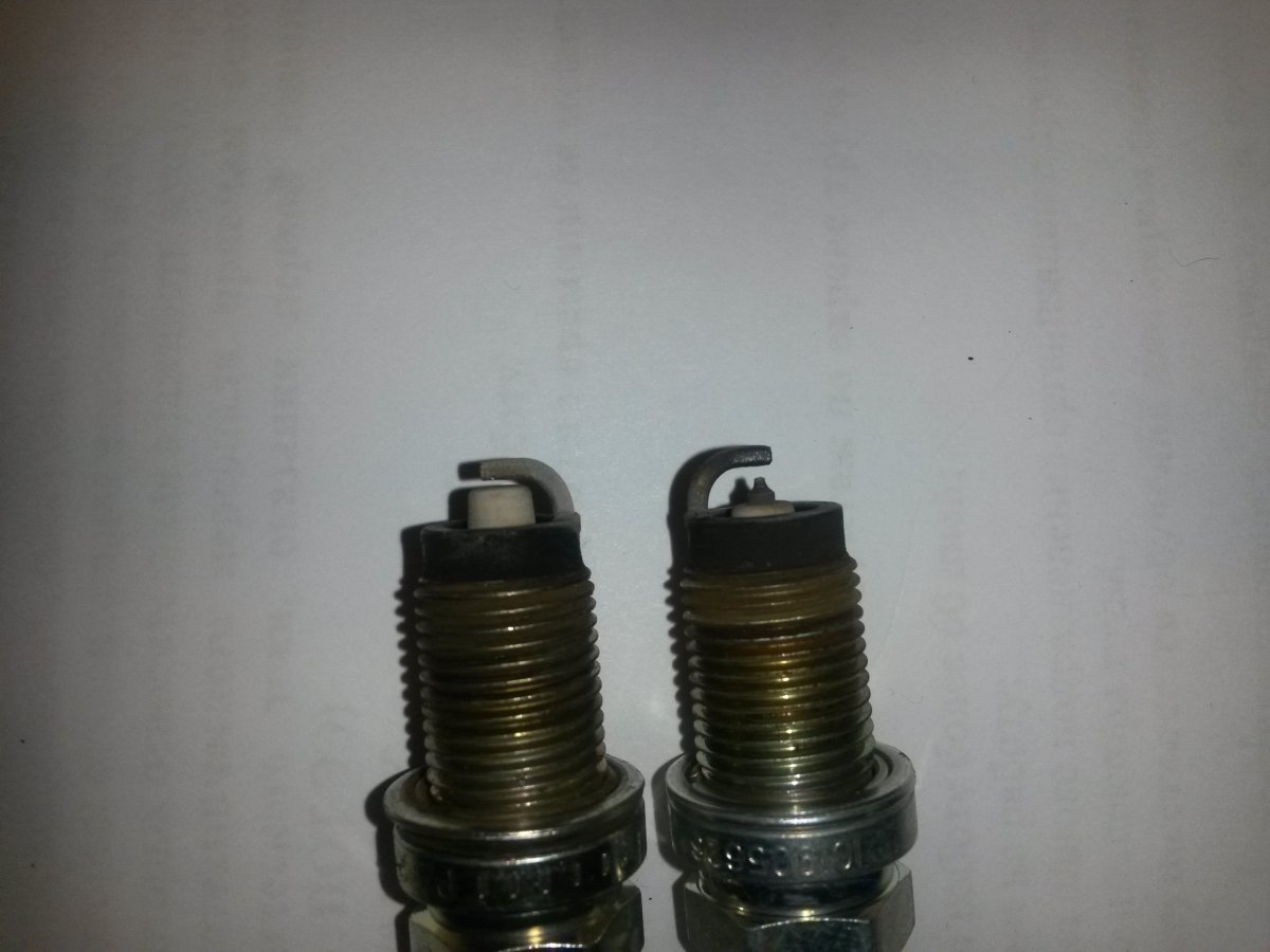

так IslandSky и не выкладывал портрет свечи с лопнувшим изолятором
Может не в этой теме, но где-то выкладывал. Выложу еще раз. Изолятор лопнул у основания и сполз по центральному электроду, упершись в боковой, тем самым полностью выполнив свою функцию - заизолировал центральный электрод :). Что самое интересное пропуски были только на холостых, педаль в пол и машина летела.
Изменено пользователем IslandSky
1 час назад, IslandSky сказал:
еще на ВАЗовской классике отломился раз изолятор. Симптомы, припоминаю, были аналогичные. И затягивались свечи только штатным ключом, а им сильно не закрутить. Всегда была проблема на новой машине первый раз свечи открутить, т.е не конвеере тянули свечи сильнее.
6 часов назад, NikNikols сказал:
Свечи менялись у ОД и затягивались динамометрическим ключом в моем присутствии. Тут причина в том, что эти свечи подделка. Я потом уже начал гуглить как отличить подделку от оригинала.
