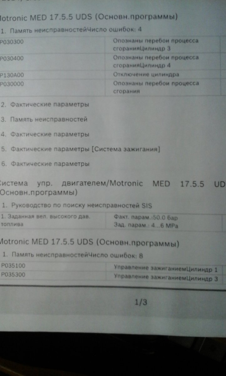

Den 59 5 Жалоба Опубликовано: 7 марта 2019 16 часов назад, NikNikols сказал: долго крутил стартер? Секунды 3-4 крутился, появлялась вспышка, стартер отключался, а через 1-2 сек. двигатель глох. Причина вчерашнего незавода оказалась банальна - на одном из ранних сервисов при замене топливного фильтра плохо закрепили топливную магистраль к нему. И именно вчера она решила, как сказали, практически отстегнуться, так что часть топлива, подающегося от насоса просто лилась на землю. Устранили. Сейчас машина заводится, ошибок нет. На вопрос, могло ли это влиять на появления пропусков зажигания? Ответили: конечно же "да". Но так как эти пропуски воспламенения у меня стали возникать еще до замены топливного фильтра (а конкретнее, я решил поменять, в том числе, и топливный фильтр, как одну из причин появления пропусков), то на данный момент мне ничего не остается, как продолжать наблюдать за машиной, за её поведением при различных режимах работы и другой АЗС. В случае возникновения новых пропусков, скорее всего, уже поеду сдаваться к официалам на полноценную диагностику. Так что пока, особо не радуюсь - причины пропусков воспламенения еще на разгадал... Поделиться сообщением Ссылка на сообщение Поделиться на других сайтах
EYN 288 Жалоба Опубликовано: 7 марта 2019 11 минут назад, Den 59 сказал: Так что пока, особо не радуюсь А вот это зря, радоваться нужно, что после криворуких мастеров автомобиль не сгорел, когда бензин из топливной магистрали наружу хлестал! Поделиться сообщением Ссылка на сообщение Поделиться на других сайтах
udaff 232 Жалоба Опубликовано: 7 марта 2019 (изменено) Интересно как они там давление меряли, которое якобы было в норме? Видимо никак... Изменено 7 марта 2019 пользователем udaff Поделиться сообщением Ссылка на сообщение Поделиться на других сайтах

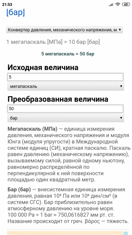

Den 59 5 Жалоба Опубликовано: 7 марта 2019 3 часа назад, EYN сказал: А вот это зря, радоваться нужно, что после криворуких мастеров автомобиль не сгорел, когда бензин из топливной магистрали наружу хлестал! Так то оно, так. Можно сказать, что в этом плане несказочно повезло 2 часа назад, udaff сказал: Интересно как они там давление меряли, которое было в норме? Видимо никак... Я так понимаю, что давление в 50,0 бар это соответствует 5 MPa? Поделиться сообщением Ссылка на сообщение Поделиться на других сайтах
udaff 232 Жалоба Опубликовано: 7 марта 2019 (изменено) Правильно, только зачем лишним нам голову забивать,это есть в инете Изменено 7 марта 2019 пользователем udaff Поделиться сообщением Ссылка на сообщение Поделиться на других сайтах
Den 59 5 Жалоба Опубликовано: 7 марта 2019 У Вас возникли сомнения по замерам, разместил картинку, заодно себя проверил. Извините, если отнял у Вас время - наш бесценный ресурс! Поделиться сообщением Ссылка на сообщение Поделиться на других сайтах
udaff 232 Жалоба Опубликовано: 8 марта 2019 (изменено) 23 часа назад, Den 59 сказал: У Вас возникли сомнения по замерам, разместил картинку, У меня возникли сомнения не в том, что что-то замерялось, а в том, что замерялось не то,об этом и написал. О чём картинка, помогли эти данные? Можно также в водопроводе у соседа замерять,толку столько же будет.... А время действительно отнял... Изменено 8 марта 2019 пользователем udaff Поделиться сообщением Ссылка на сообщение Поделиться на других сайтах
