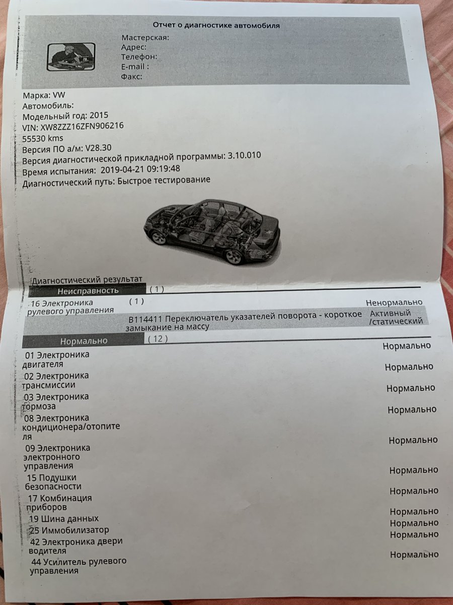

Компьютерная диагностика - один пункт с проблемой. Его исправили? Он конечно к проблеме с тягой двигателя отношения не имеет, но если не знаеш с чего начинать надо хоть с чего-то начинать.
У вашей машины проблемы, а на сервисе провели, как написано в отчете о диагностике "быстрое тестирование".  Содрали 700 руб. Дали бумажку что "все нормально", и вы уехали "с миром", вместо того чтобы настаивать, за свои заплаченные деньги, в проведении полной диагностики и устранении неисправности.

Да, ошибку убрали, хотя с поворотником проблем не было. Мне не только быстрое сканирование делали. Мастер, вместе со мной, 4 раза выезжал с подключёнными датчиками. С давлением всё хорошо. Я спросила, это ВСЁ, что мне могут дать после диагностики. Ответили - да 🤷‍♀️

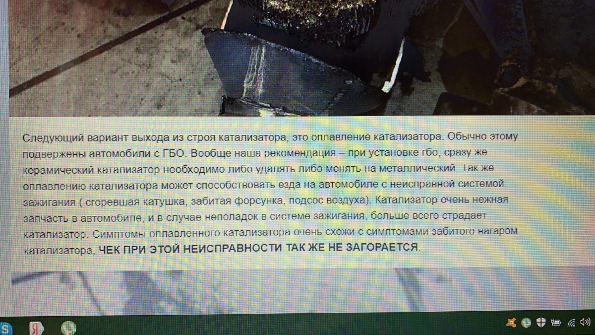

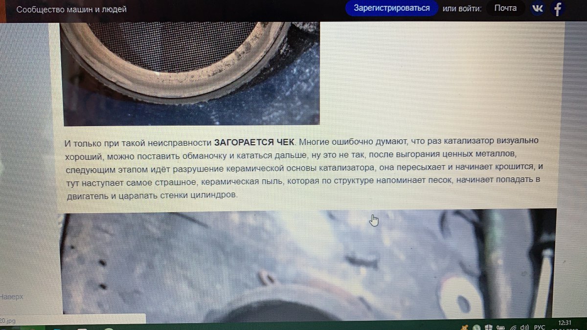

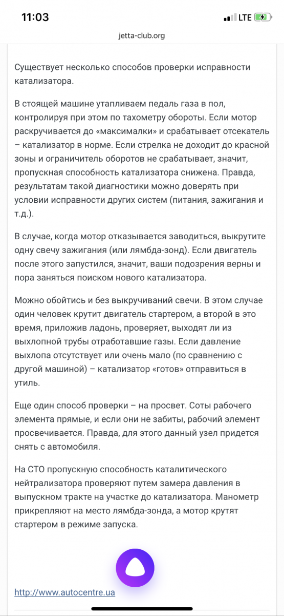

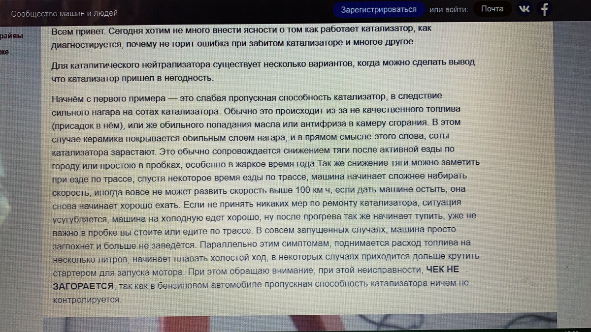

Вот, что нашла на этом же форуме. Походу, проблема реально в кате, даже без горящего чека:
Нашла прям все действия, которые вчера проводили с машиной, ну кроме проверки на просвет:
По итогу приговорили катализатор
Изменено пользователем Kristina V.
