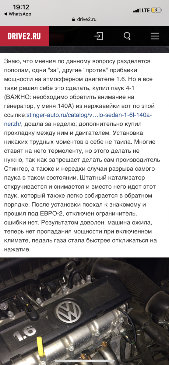

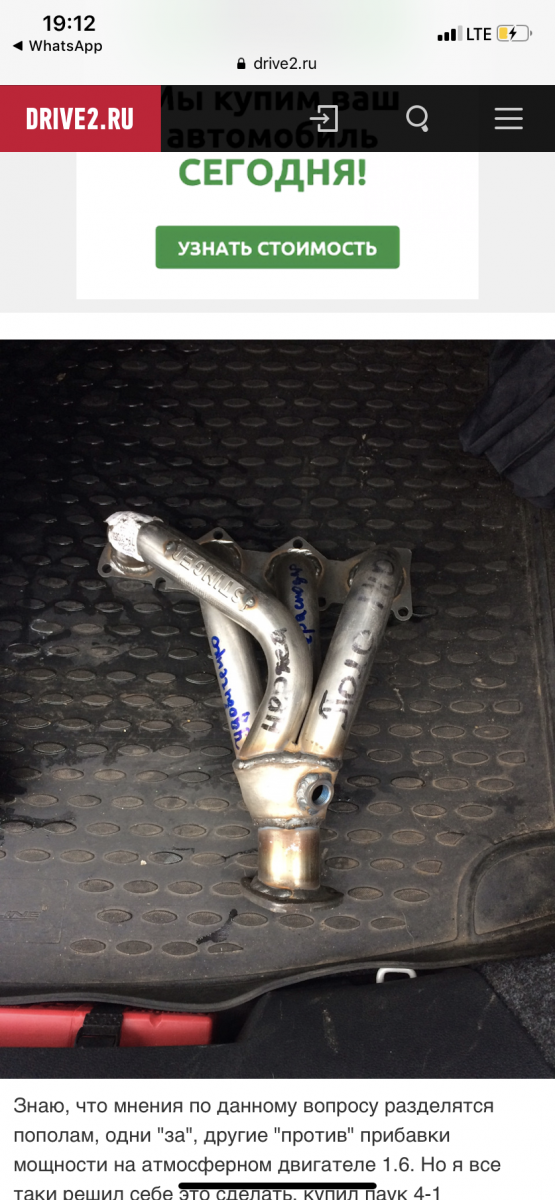

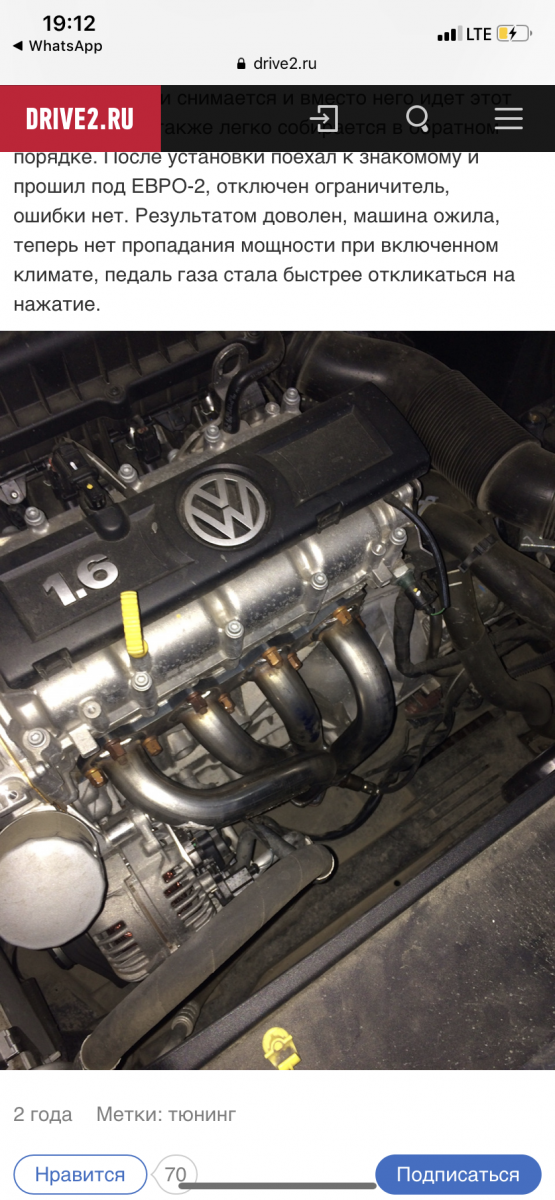

Я 2 мая еду в очередной сервис, который специализируется за катализаторах, глушителях и тд. Они тюнингуют гоночные тачки. А вообще, друг, у которого были гоночные машины в прошлом, посоветовал вместо обманки и пламегасителя поставить паук 4-1. Что скажете ?
лично я бы был против паука, уж если убирать катализатор, то вместо керамики ставить пламягаситель в штатный корпус катализатора, паук нифига не гасит пламя, отсюда боле быстрый выход из строя остального глушителя
звук с пауком тоже будет громче
А мощи при этом никак не прибавится. Так себе "тюнинг". Пламягаситель работает тише
