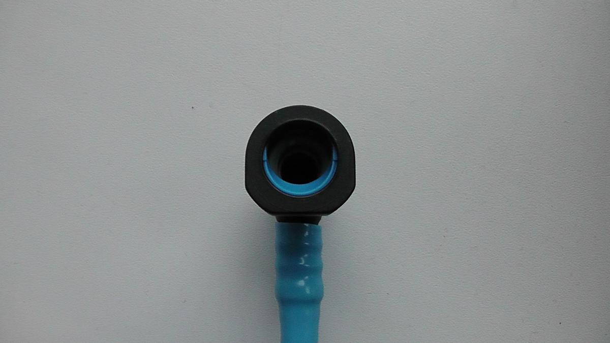

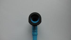

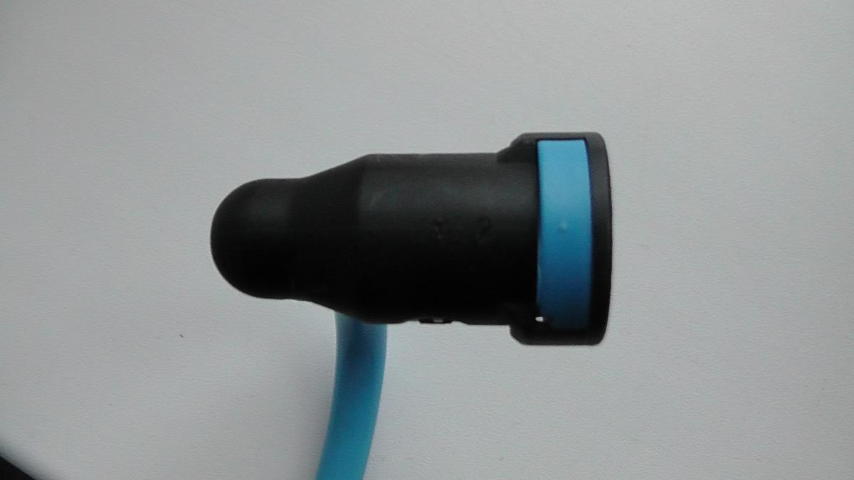

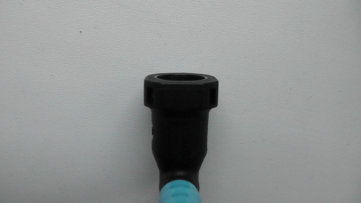

def22 54 Жалоба Опубликовано: 19 ноября 2011 Раз тема еще живет, вытащу из топки фото фиксатора со стопорным кольцом синего цвета ( фиксатор магистрали обратного топливопровода ), два других у меня черные. Для смены фильтра заехал к знакомому в мастерскую на подъемник, он решил мне помочь (типа я сам не грязнись), в итоге пока я отвлекся он расковырял отверткой через нижние отверстия все стопорное кольцо на одном фиксаторе , пришлось покупать другую трубку и ставить кольцо с нее. Поделиться сообщением Ссылка на сообщение Поделиться на других сайтах
