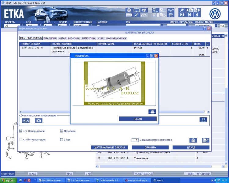

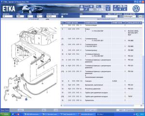

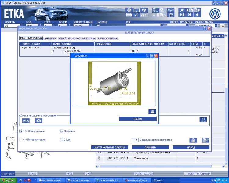

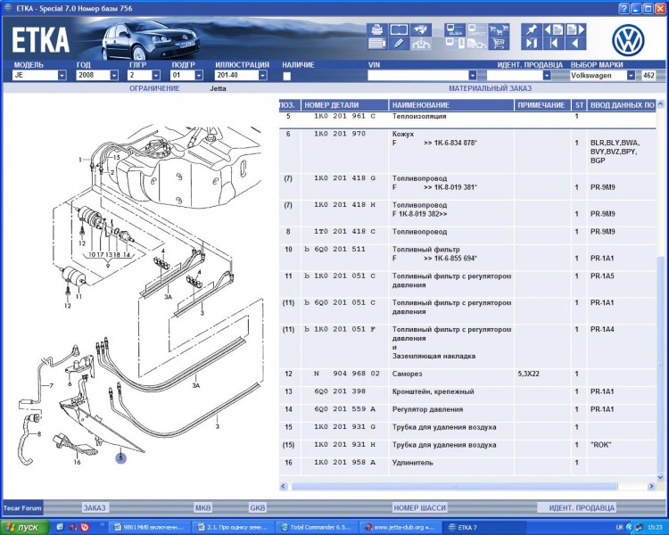

Mariks 166 Жалоба Опубликовано: 3 августа 2009 может они одинаковые Поделиться сообщением Ссылка на сообщение Поделиться на других сайтах
Serj 61 Жалоба Опубликовано: 3 августа 2009 оно по ходу разные, даже по картинкам 511 получаеться без регулятора давления Поделиться сообщением Ссылка на сообщение Поделиться на других сайтах
Mariks 166 Жалоба Опубликовано: 3 августа 2009 так можно и без регулятора поставить. Поделиться сообщением Ссылка на сообщение Поделиться на других сайтах
Serj 61 Жалоба Опубликовано: 3 августа 2009 так можно и без регулятора поставить. тогда придеться глушить одну из трубок, идущую от фильтра в бак, если я правильно понял, если нет, поправте Поделиться сообщением Ссылка на сообщение Поделиться на других сайтах
owk1 0 Жалоба Опубликовано: 3 августа 2009 наверно проще купить какой положенно. Поделиться сообщением Ссылка на сообщение Поделиться на других сайтах
