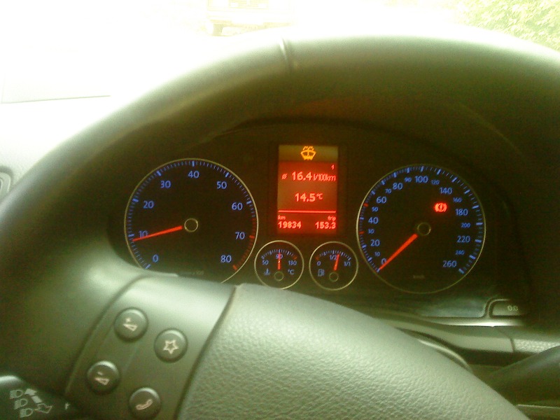

seoa40 127 Жалоба Опубликовано: 28 сентября 2009 Бортовой это типа маршрутный комп? У меня TREND + 2 пакета опций, в комплектации было написано "индикатор ПЛЮС". (на руле кнопки есть) Поделиться сообщением Ссылка на сообщение Поделиться на других сайтах

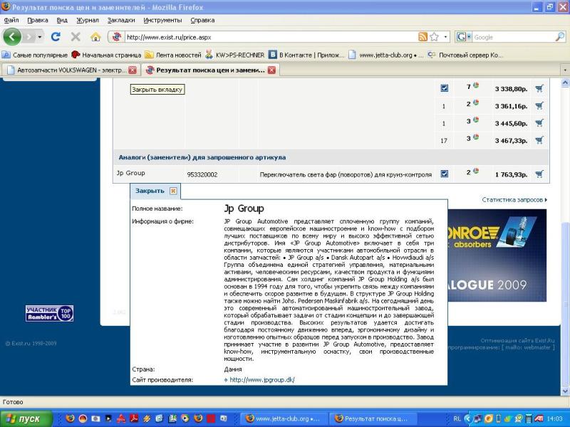

seoa40 127 Жалоба Опубликовано: 28 сентября 2009 Да, тут ещё стал смотреть сколько стоит сие удовольствие по коду "1K0 953 513 G 9B9" в EXIST и наткнулся на другого производителя с заманчивой ценой . Интересно такая ручка подойдет? Может кто-нибудь ставил такую? Поделиться сообщением Ссылка на сообщение Поделиться на других сайтах
VAZовод 679 Жалоба Опубликовано: 28 сентября 2009 seoa40 Отвечаю на твои вопросы: 1. На твою машину достаточно будет только ручку, из запчастей больше ничего не потребуется 2. Ручку покупай именно 1K0 953 513 G 9B9 Поделиться сообщением Ссылка на сообщение Поделиться на других сайтах
oleg3110_78 416 Жалоба Опубликовано: 28 сентября 2009 VAZовод Можно брать и вышеназванный набор, там точно такая же ручка (на Джетту ставил ручку отдельно, на Тигуан из набора), если набор дешевле купишь Поделиться сообщением Ссылка на сообщение Поделиться на других сайтах
seoa40 127 Жалоба Опубликовано: 28 сентября 2009 Всем спасибо за информацию! Теперь надо '' душить лягушку''! Поделиться сообщением Ссылка на сообщение Поделиться на других сайтах
