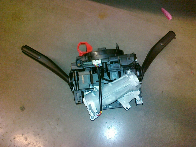

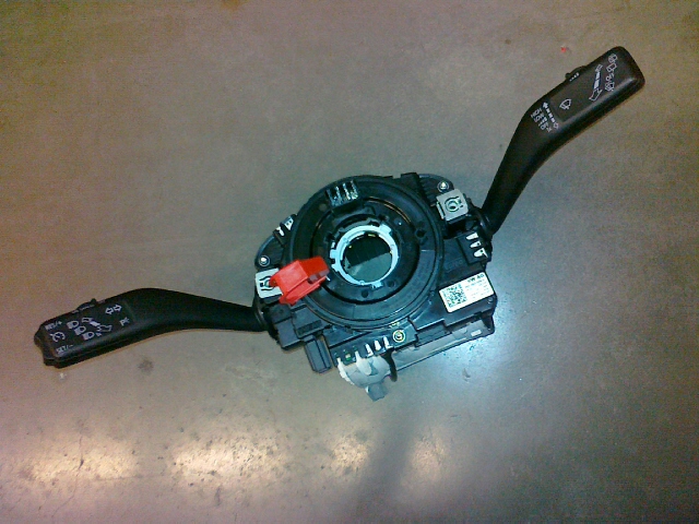

Народ, всем привет! Подскажите, встанут ручки нового образца от Тигуана на Джетту 5 (10-го года) ??? Номерок, вроде такой... 5K0 953 501 AT 9B9 но не пробивается, чего то....
Вид снизу.
P.S. Сам отвечу на свой вопрос... - не подойдут!
