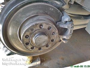

Тормозной диск закреплен винтом под торкс Т30 - удобно, открутился без проблем.

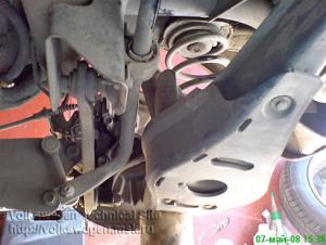

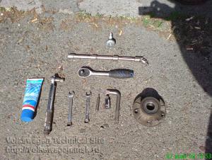

Перед откручиванием болта нужно поставить подпорку под нижний рычаг задней подвески. Метровым удлинителем крутить было очень тяжело. При откручивании скобы кардан применять нельзя - лопнет. Трещетку тоже применять не стоит - я крутил вот таким кованым воротком с трубой.
Суппорт откручиваем как и прежде, рожковым ключиком на 13 и придерживаем втулку рожковым ключиком на 15:

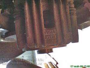

Тяжело откручивались и болты крепления скобы (12-ти гранный ключ М14 ).
81082_04[2].jpg.jpg]
Добраться к ним не просто, для этого потребовались удлинители которые на фото выше:
81082_05[1].jpg.jpg]
Если удастся отделить тормозной диск от ступицы, скобу можно не откручивать, но у меня диск прикипел мертво.

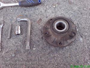

Ступица вот такая:
81082_07[1].jpg.jpg]
С оси снимается свободно, без съемника.
Производитель SKF. Ступицы бывают разные - ЕТКА дает неоднозначность.
Отличаются они внутренним диаметром подшипника. Бывает 30 и 32 мм.
У меня оказалось 30.
Ступицу купил точно такую же, с затертыми наждаком значками оригинала.

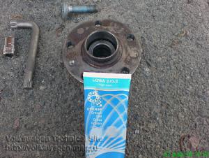

В коробке со ступицей была инструкция, в которой русским по белому написано, что подшипник поставляется в косервационной смазке и перед установкой на авто его нужно смазать специальной смазкой от SKF.
81082_08[2].jpg.jpg]
Подшипник, который прожил у меня 90 000 км был смазан лишь консервацией. Рабочая смазка совсем другого цвета.
Скобу закручиваем с усилием 90 н/м +90 градусов. А болт крепления подшипника нужно тянуть 180н/м + 180 градусов. Если нет такого дин, ключа можно тянуть болт до тех пор пока ступца не начнет вращаться чуть туже, поворачивая ворот по 20-30 град, и потом отпустить на поледние 30 град назад(НО ЭТО НА СВОЙ СТРАХ И РИСК - Я окончательно проверил дин. ключем -Все оказалось верно). Колодки не должны при этом мешать вращению торм диска. Лучше их не ставить до затягивания болта ступицы.

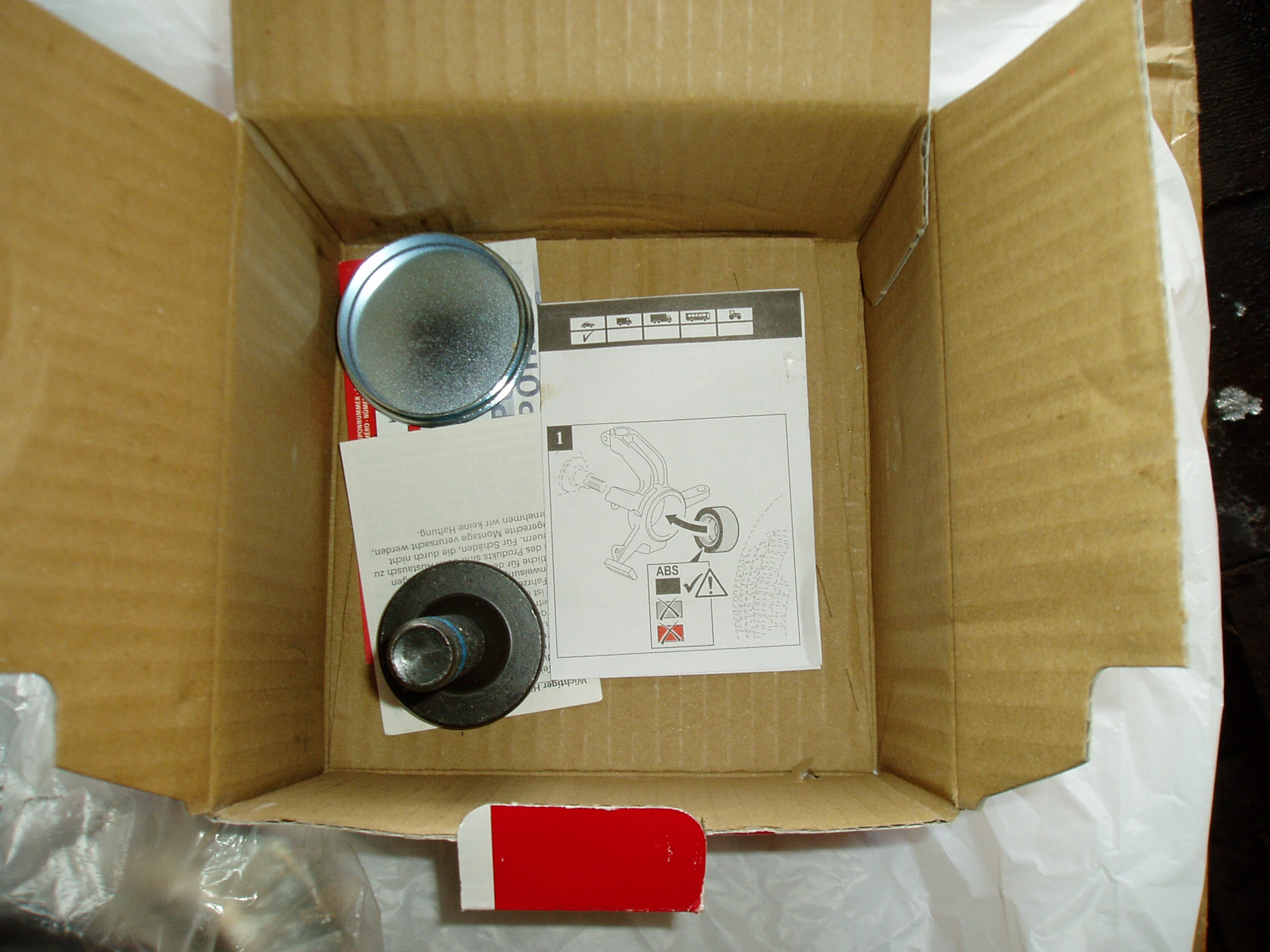

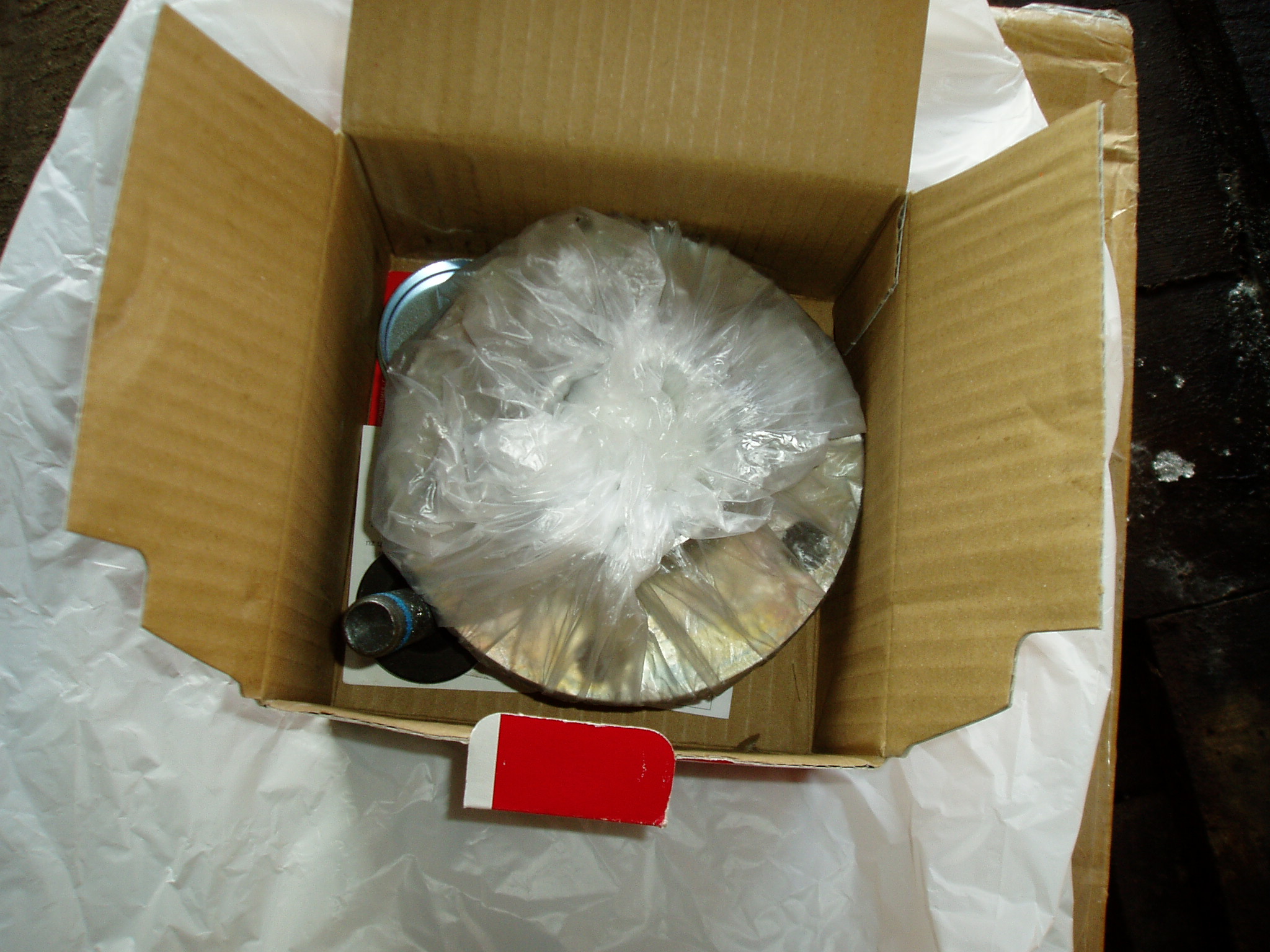

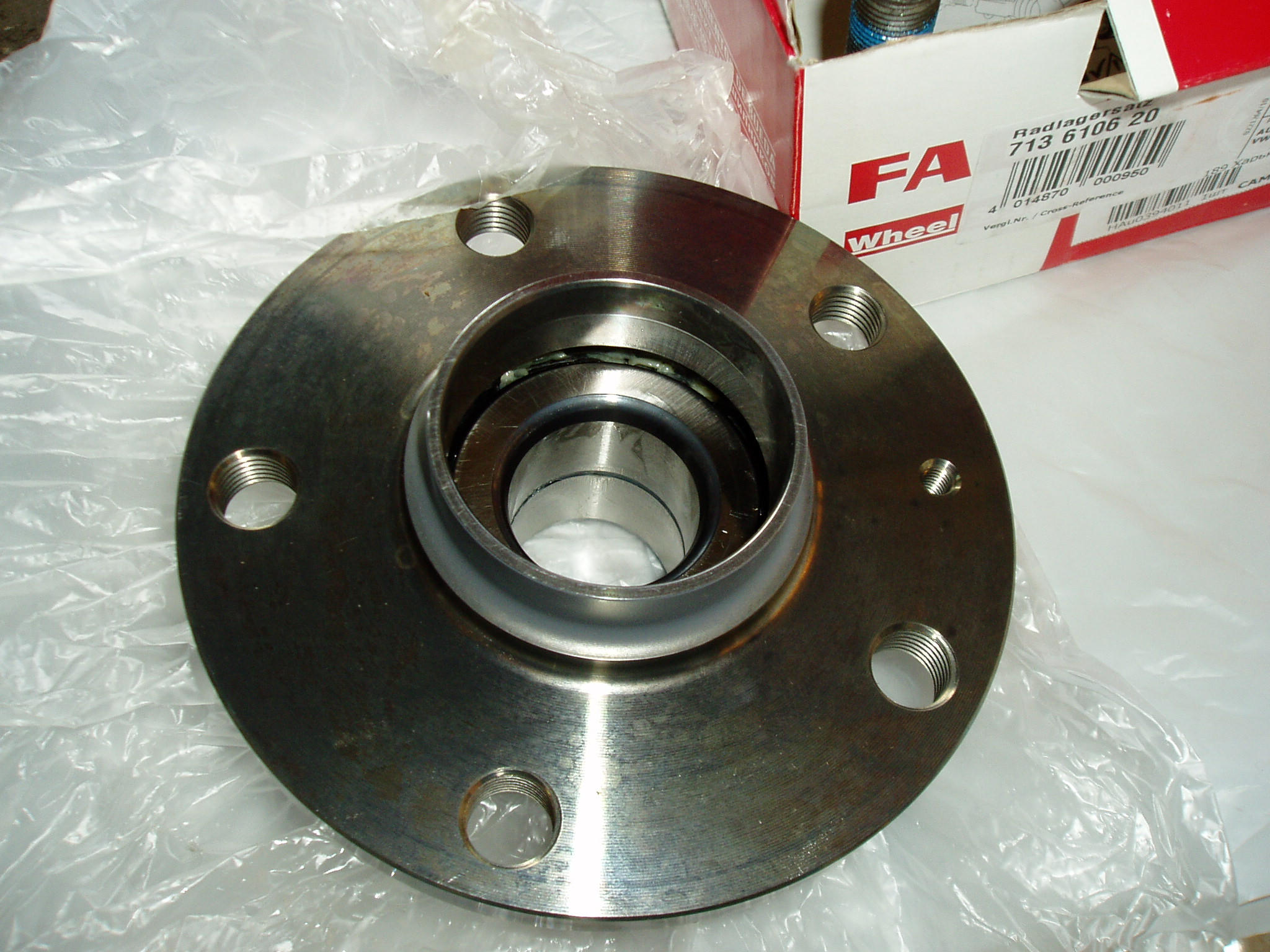

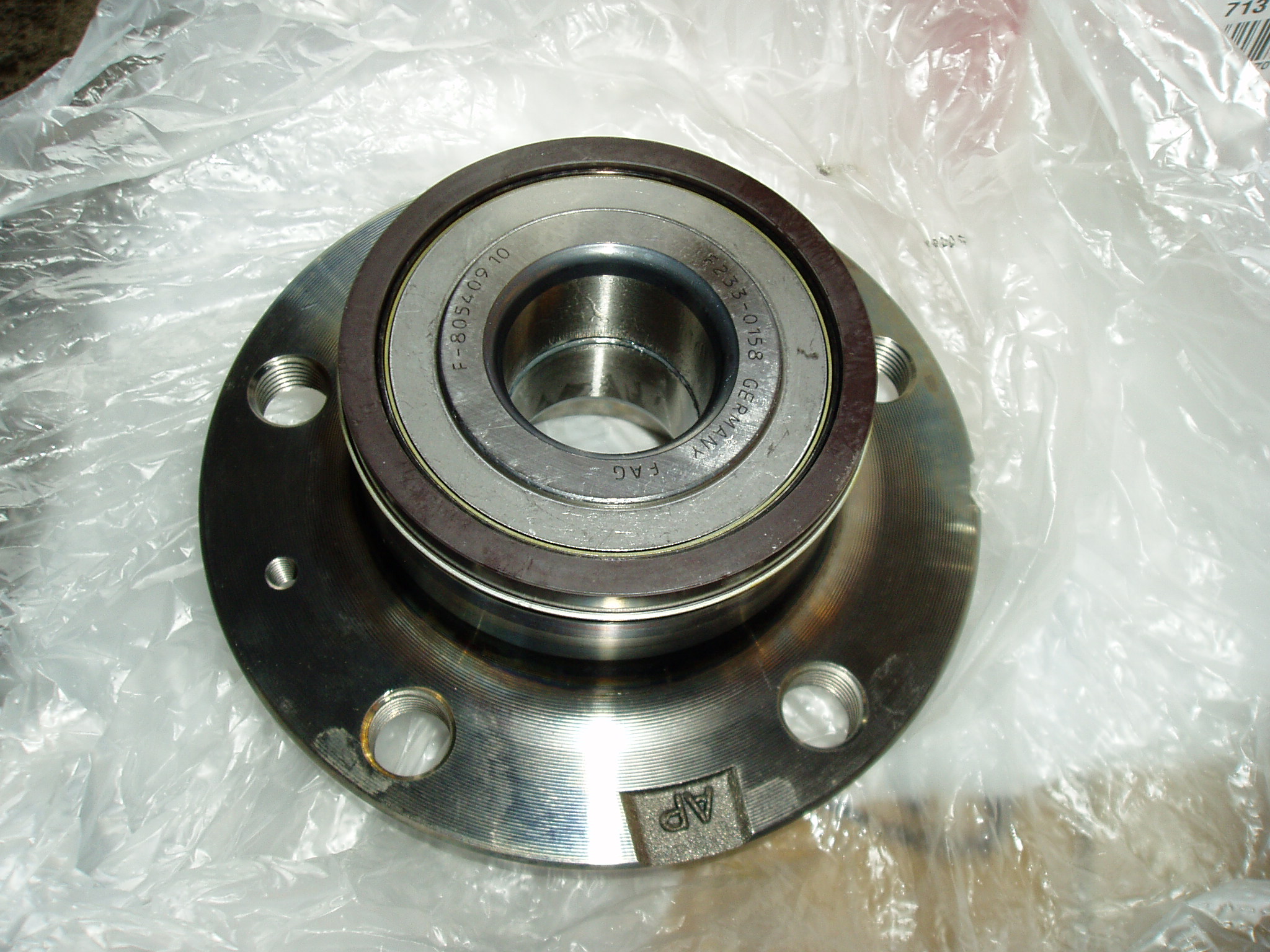

Вот купил соклубнику аналог оригинала от ФАГ(FAG 713 6106 20) делюсь фотками как оно выглядит и что в комплекте:

Купил SNR в инструкции, что лежала в коробке, ни слова про смазку,, только все про магнитный датчик.. наверно АБС который. Вот ломаный перевод Гугла...:
Этот подшипник имеет черный магнитного датчика на лицо покрывается пластиковой крышкой.
Рекомендация для монтажа подшипников
- Снять пластиковый датчик перед установкой подшипника
- Подшипники должны быть оснащены магнитным датчиком расположен внутренний, перед датчиком.
- Избегать какого-либо воздействия на магнитный датчик.
- Избегайте любых контактов между магнитным энкодером и грязной поверхности.
- Избегайте любых контактов между магнитным энкодером и магнитного источник.
- В и операции, убедитесь, что магнитный энкодер чистый: протрите ее, если это необходимо с чистого стекла.
