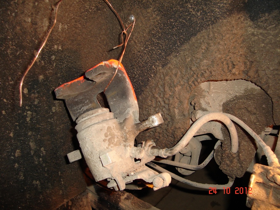

Поддомкрачиваем авто, снимаем соотв. колесо. Т.к. надо будет снимать суппорт и пока не отпустили ручной тормоз, Торксом на 30 выкручиваем винт крепления тормозного диска. Затем ключами 13 и 15 откручиваем болты крепления направляющих суппорта. Отводим суппорт в сторону и подвешиваем его, что бы не мешался… я подвесил на вкрученный саморез в брызговик арки. Снимаем колодки со скобы (желательно запомнить где, какая стояла).

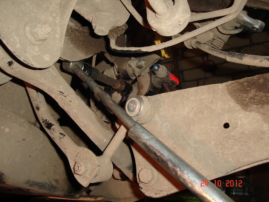

Выше писали, что скобу можно не снимать… может там(у Гольф 5) скоба другой конструкции, в моем случае скобу снимать обязательно! С ямы откручиваем 2 болта головкой М14. Удобнее будет откручивать короткой ,, я купил длинную биту и с верхним болтом промучился. Бита упирается в какой то там поперечный рычаг. С нижним болтом все ОК. Сняли скобу. Перед откручиванием ступичного болта надо опустить авто рычагом на упор (кусочек рельса или т.п.).

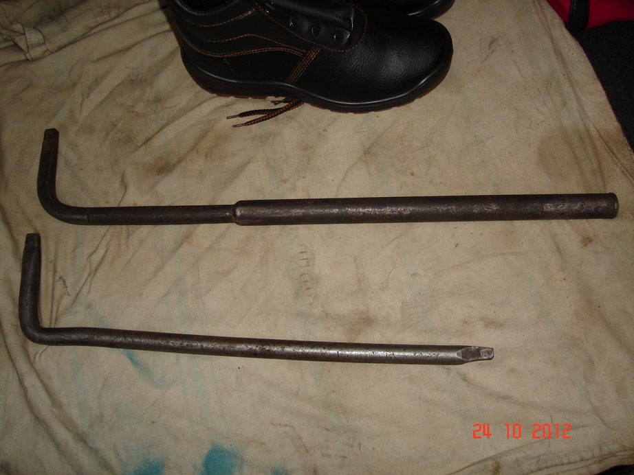

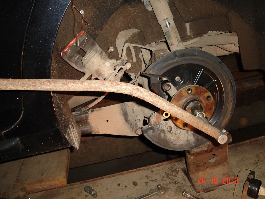

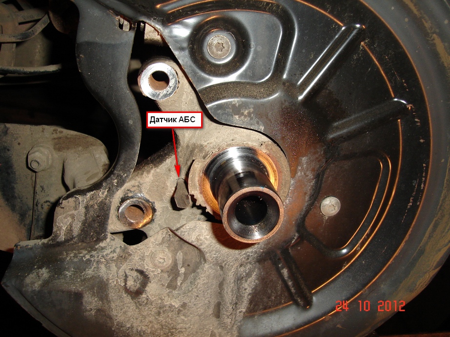

И тут начинается самое интересное… Не знаю, каким станком(явно не мексикосом) на заводе тянутся ступичные болты, но что бы его открутить, я сломал один вороток и погнул второй, вместе с метровой трубой! Потом двухчасовой перекур в поисках того самого воротка, кованного дядей Васей – кузнецом. Честно сказать, думал сорву шлицы в болту или слижет грани на бите, но О, ЧУДО! болт поддался!! Счастью не было предела)))). Отвернув болт до конца, снимаем подшипник со ступицей. Поверхности внутренней обоймы подшипника и цапфы, я бы сказал, прецизионные. Т.е. подшипник сидит на цапфе как влитой. Снятый подшипник оказался тоже SNR! Так, что не зря я бабло пожалел на «оригинал»))))

Открутилось без труб, просто немного попрыгал на воротке (110 кГ живого веса -) ).
Без снятия скобы снять тормозной диск невозможно (зависит видно от типа скобы), пришлось поизвращаться с откручиванием, использовал сплайн M14 + кардан + небольшой вороток. Обошелся без ямы, все делал на поддомкраченой машине.
Ступица очень туго снималась с вала, пришлось применять молоток. В итоге часть подшипника осталась на валу, снял съемником для подшипников. Поставил ступицу SNR 154.54 (тойже фирмы и стояла в оригинале).
