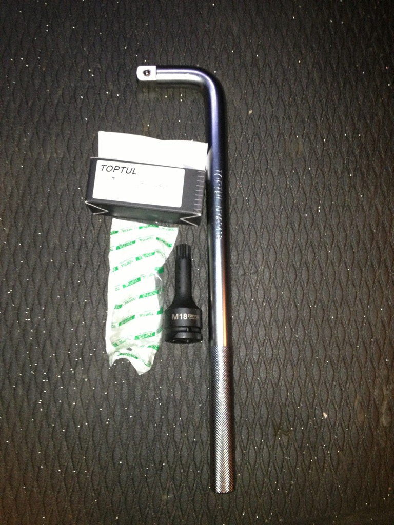

так много других есть бит форсе возьми или топтул.
поищу)) хочу брать хорошую сразу, чтобы была до конца света)

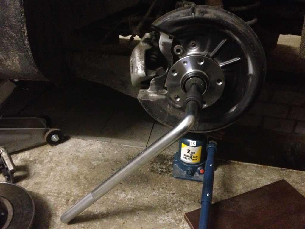

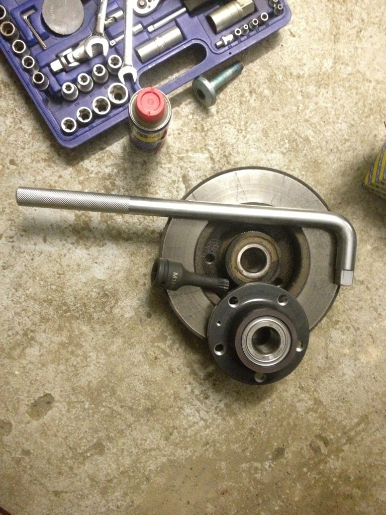

Вот и я заменил подшибник))) вспомнил как это крутить гайки впервые с 2007 года... Работы на 2 часа. Как без ямы обойтись я не представляю, так как снять крепление скобы суппорта - сложно...
Вот такой вороток с головкой купил на 3/4... Весит 3,5кг ) болт поддался без "выкабеней"...
Новый подшибничек
После замены понял, что нужно купить и длинный вороток/штангу на 1/2 так как им удобно откручивать скобу суппорта...
Кстати автор сказал можно не снимать скобу если ступица отделилась от диска, не фига скобу все равно придется снимать т.к. не достанешь ступицу не хватает пару сантиметров))
