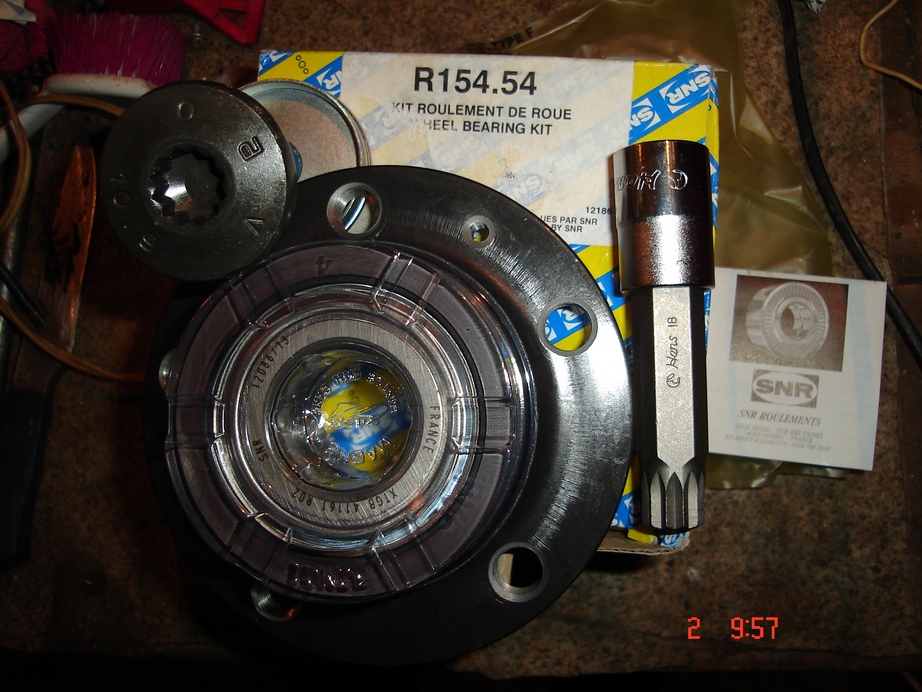

SNR 154.54
На следующей неделе буду менять правую ступицу, тоже загудел подшипник...
какой пробег?
154.54 - не полный номер, еще нужны две цифры))
ага по номерку понял R15454
Пробег на данный момент 115 ткм. Гудеть начал где то перед Н.Г. Сейчас хоть уши затыкай)) На дальние расстояния пока не езжу.. Комплект подшипника брал в ЕМЕХе, получилось дешевле чем в ЭКЗИСТе на 200 р.))
левый и правый там без разницы?
Без разницы. Написано: задняя ось.

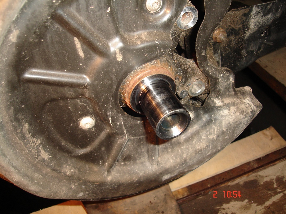

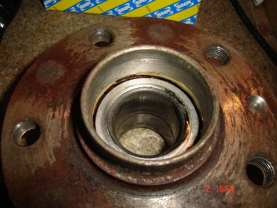

Вот сегодня поменял задний правый подшипник ступицы в сборе.. что сказать.. при вывешенном колесе прощупывался, довольно таки, хороший люфт колеса, если взяться за колесо двумя руками (вверху- внизу) и покачать на себя... короче подшипник никакой!

К тому что описано хочется добавить: бита для болта ступицы в моем случае оказалась М18 (видимо зависит от того 32 или 30 мм ступица)
стали терзать меня сомнения... а может и вправду биту для болта ступицы надо М18????   поехал в магазин купил биту М18. Примерил в гараже к болту.... Вы уж меня пардонте blush2.gif.... так и есть М18!!!!!  Каким чудом я поменял левый подшипник с М16 - хрен его знает! Ведь видел, что есть небольшой люфт в шлицах.... но факт! Поменял же! grin.gif. Видать сталь хорошая grin.gif.
 зато теперь тишина в машине... не гудит))) Добавлю еще пару фоток..
как называется бита 16 и 18? хочу себе такие купить тоже... у нас в магазинах небыло :(
На первой фотке видно.. Hans http://www.s-avto.com/index.php?page=products&pid=100397
P.S. отдал за М18 - 327 рублей
