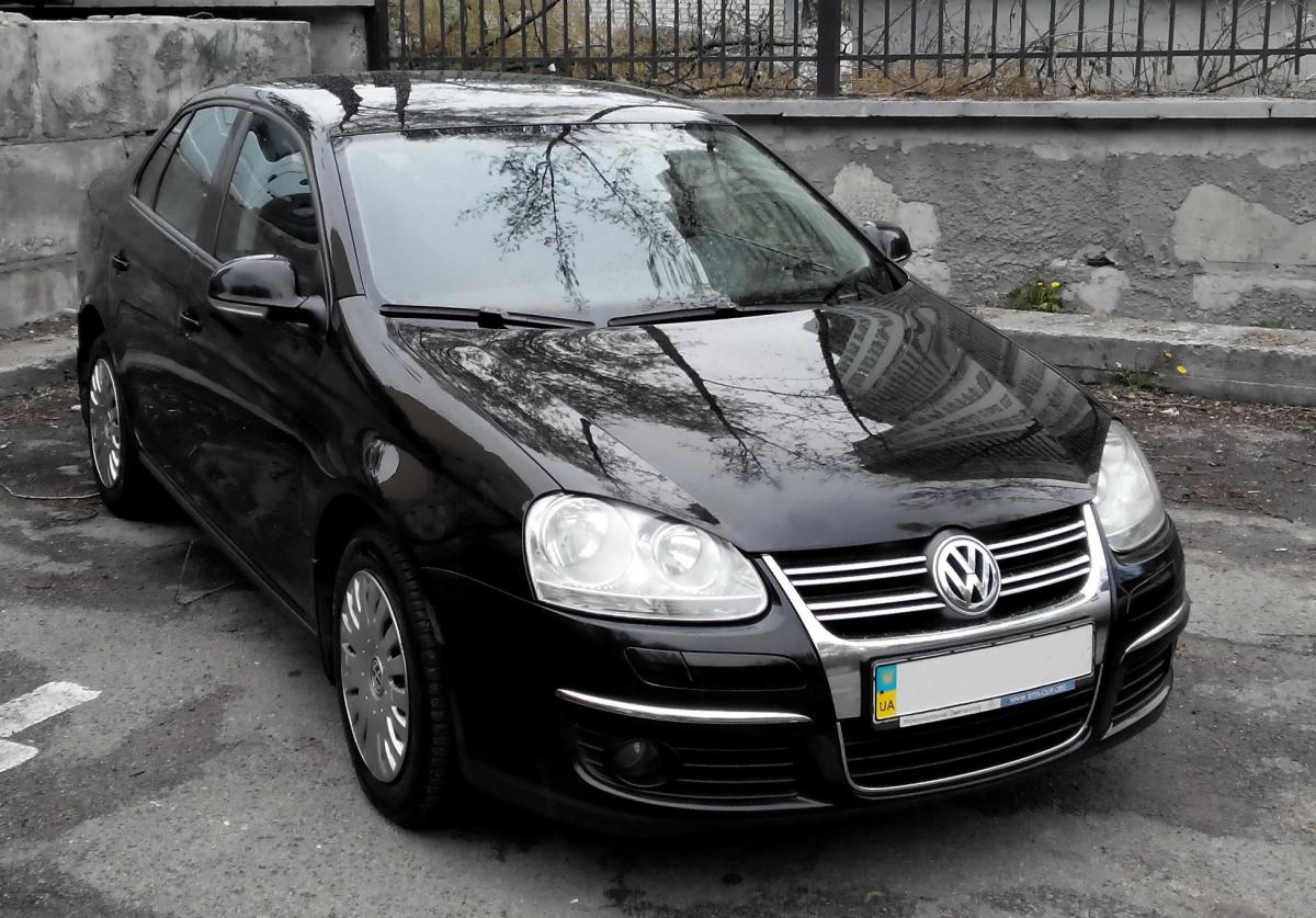

имеем на сегодня
и вот так примерно это выглядит через указанное кол-во км и почти 6 лет
что можно сказать: в целом авто отлично пережило эти года и километры кроме одного: вылезло много очагов коррозии.
капот поразил более всего - начал ржаветь изнутри, куда в принципе не могли попасть камни, реагент и тд..... но факт есть факт, и это далеко не единичный случай.

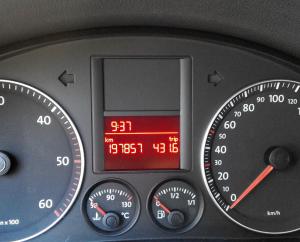

Очередной юбилейчик — 200000 км позади…
Иногда такое ощущение что кто то по ночам наматывает километры…
