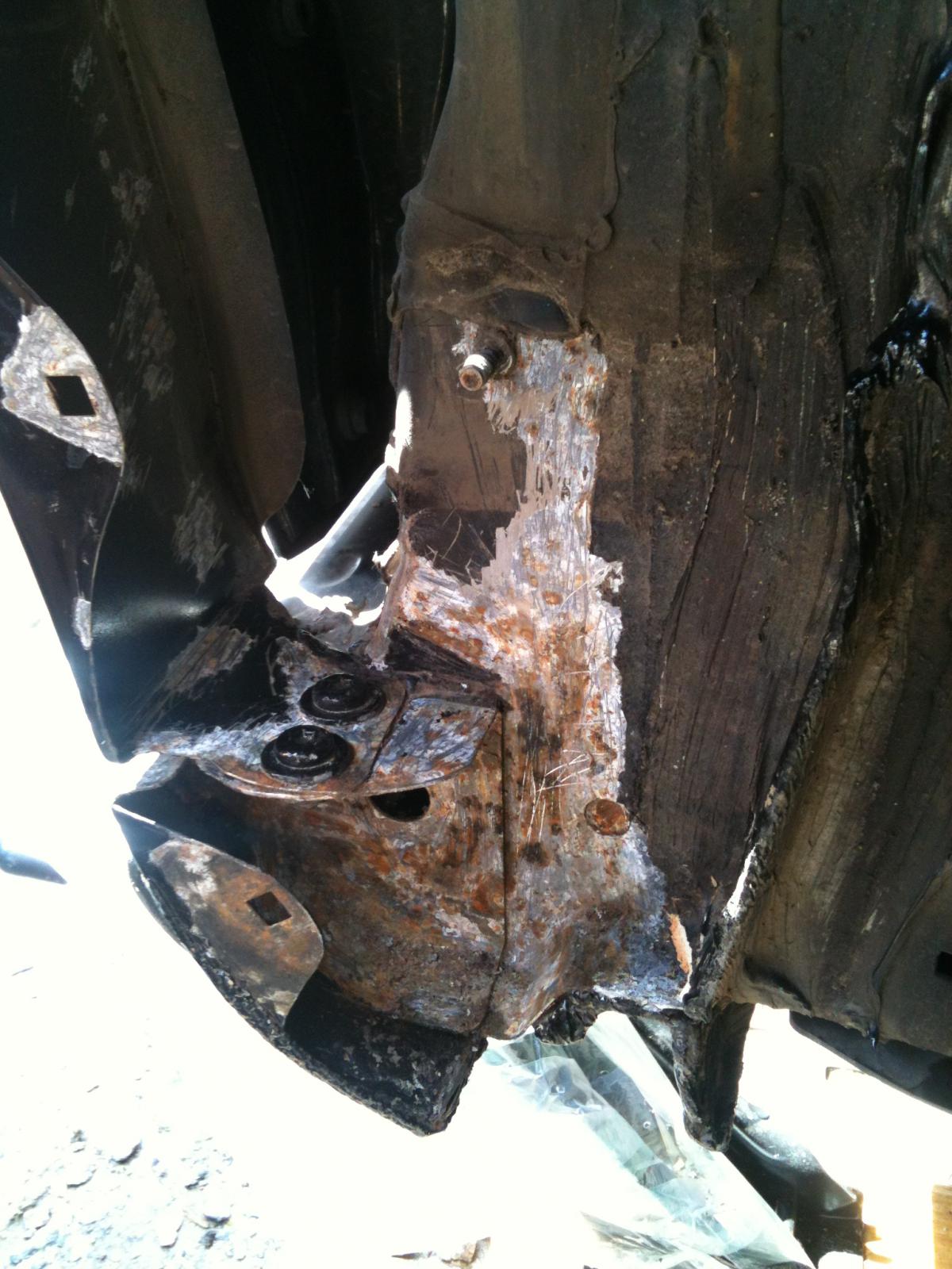

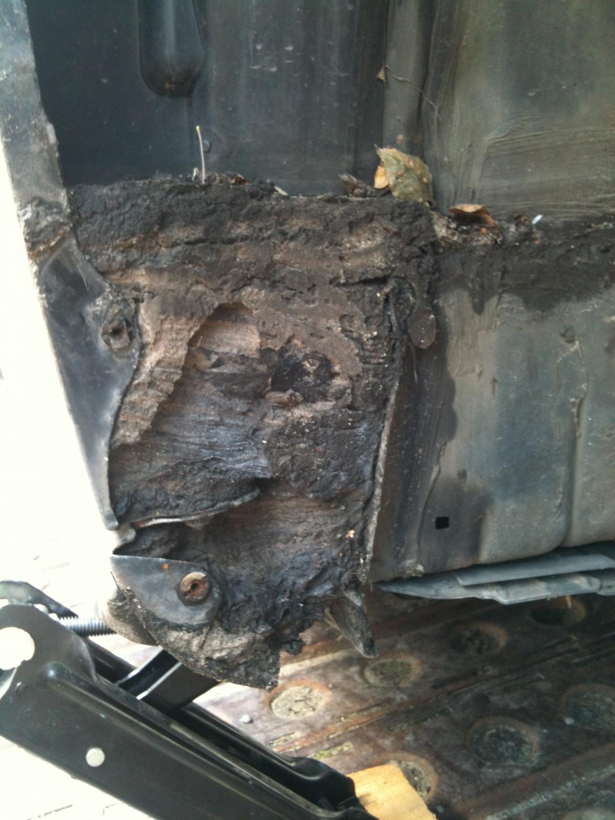

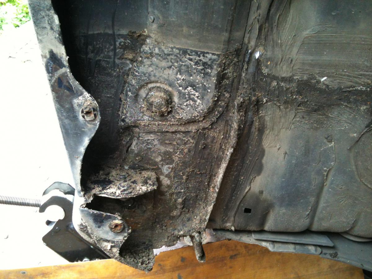

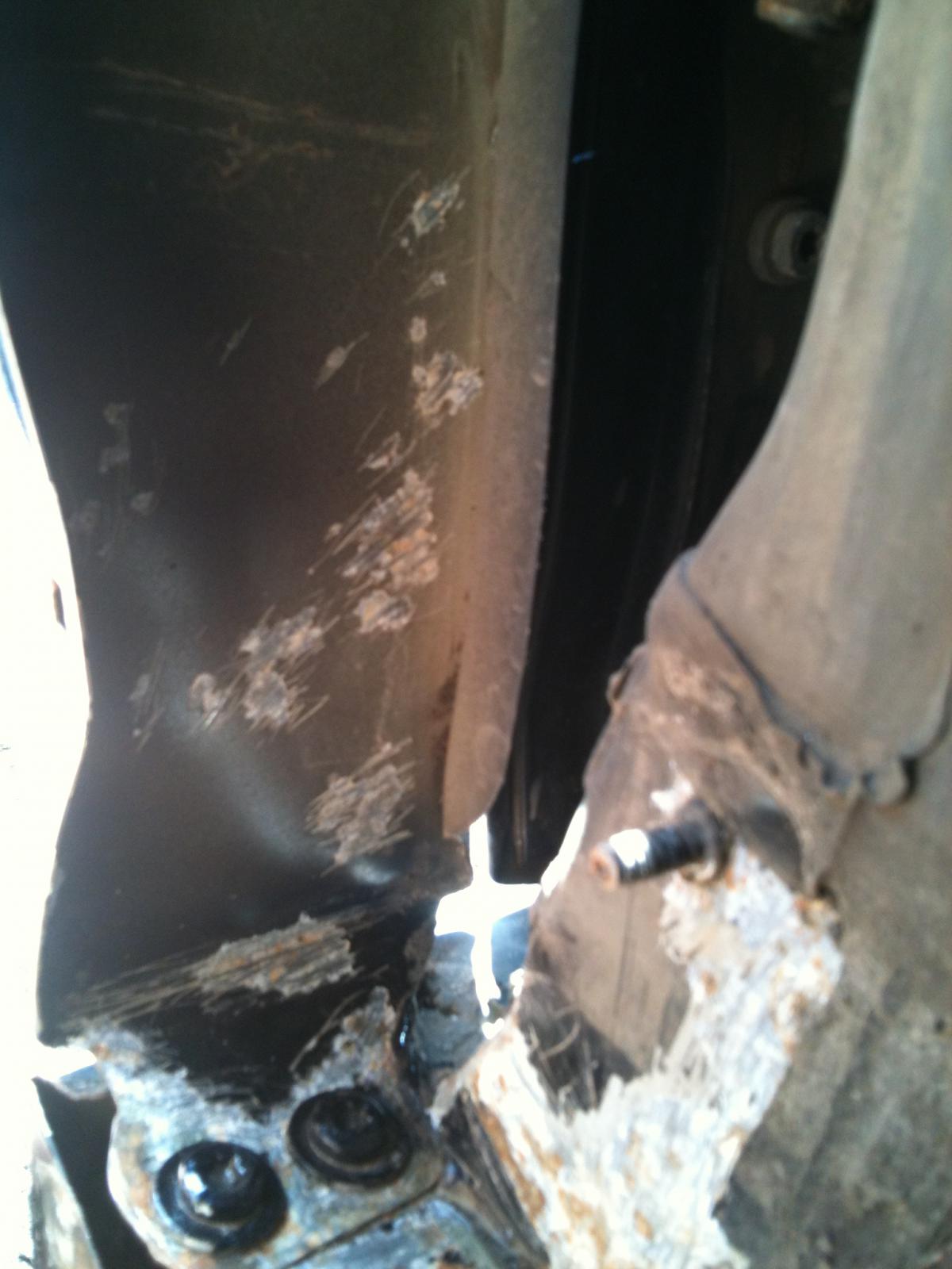

недавно заметил на пороге под передным крылом вздутие похоже на ржавчину - вскрытые вздутия подтвердило опасения....
и вот сегодня решил снять брызговики и посмотреть что там да как.

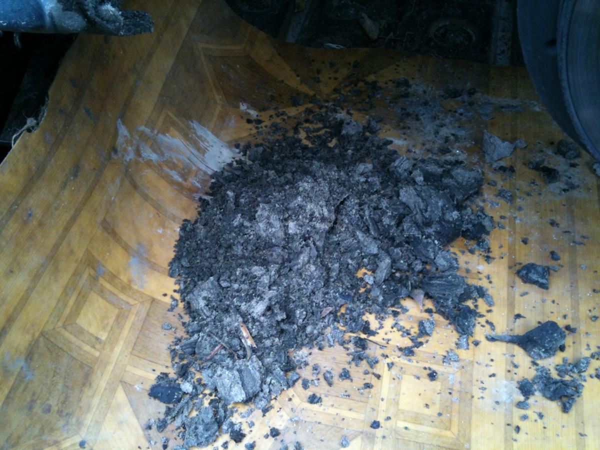

первое что я увидел - это огромное колличество спресованого песка грязи и небольших листиков - все это конечно было сырое.
сказать что я расстроился увидев что там твориться - это ничего не сказать, я просто ох...ел...((((

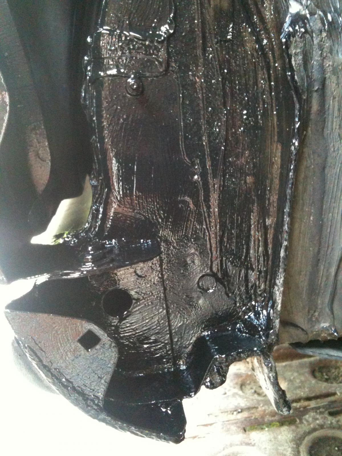

но в глубине души я был готов к чему то подобному, и с утреца заехал в автомагазин и купил преобразователь ржавчины, балончик с краской и какуюто разновидность мовиля.
поснимал колеса, брызговики, подкрылки и пластикове накладки которые закрывают проем между крылом и дверью - так намного свободнее и удобнее работать.

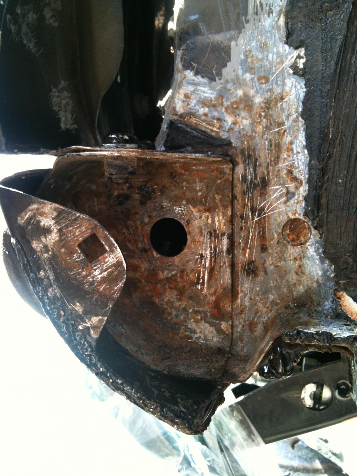

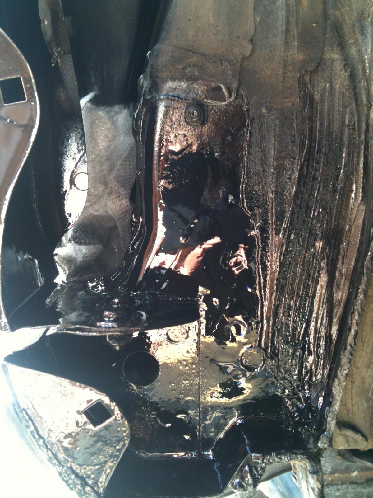

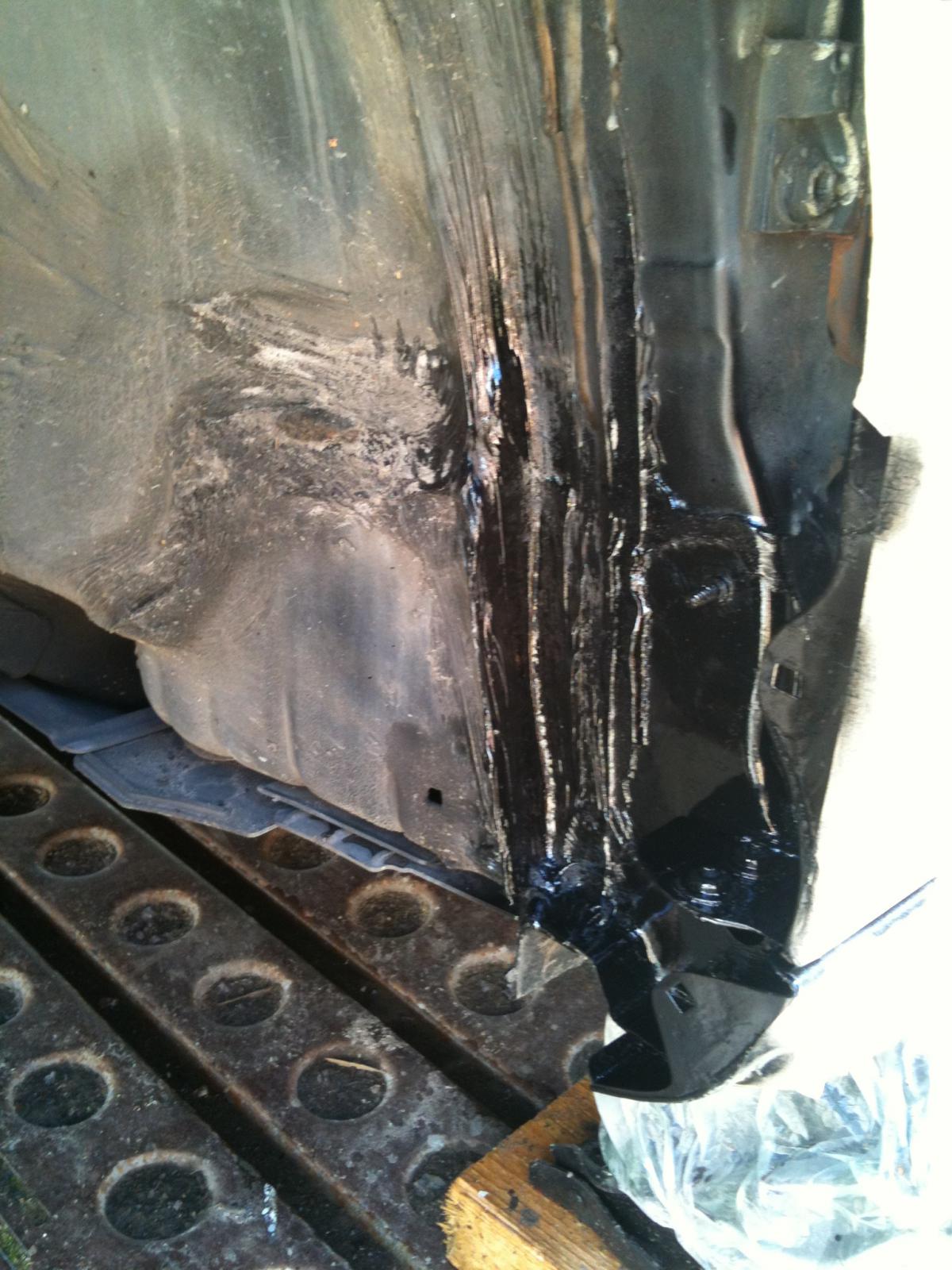

сокрябав все что повздувалось - позачищав намазал той гадостью от ржавчины и оставил покиснуть.
после этого еще разок позачищав до чего добрался покрыл все грунтом какой нашел в гараже, подсушил феном и задул краской из балона.
после высыхания краски хорошенько все это дело покрыл мовилью.

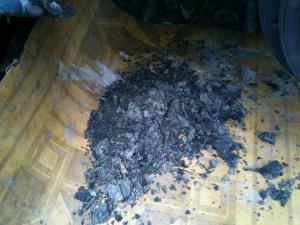

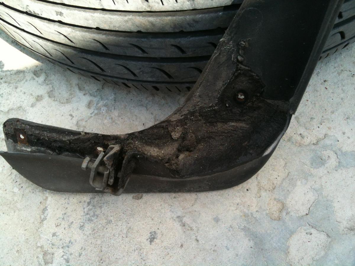

пораскинув мозгами изучив каким образом вся эта гадость стекает в это место немного поматерив немецких конструкторов за те выступы что они напроектировали решил немного усовершенстовать конструкцию брызговиков - прорезав в них отверстия для возможности более легкого выхода из этих пазух грязи, поскольку вся та дрянь имхо собираеться из-за того, что хоть и небольшое отверстие которое там есть напрочь закрываеться брызговиком и если вымитые забугорные дороги не пылят - то наша суровость смывает со стекла массу песка, которую вы сейчас можете увидеть на фото.
на последок нес колько иллюстраций того что происходило
да, картина печальная, если честно неожидал такого от 4-ех летнего вага.....
я так помнимаю еще годок два и надо серьезно будет думать о смене авто
