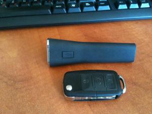

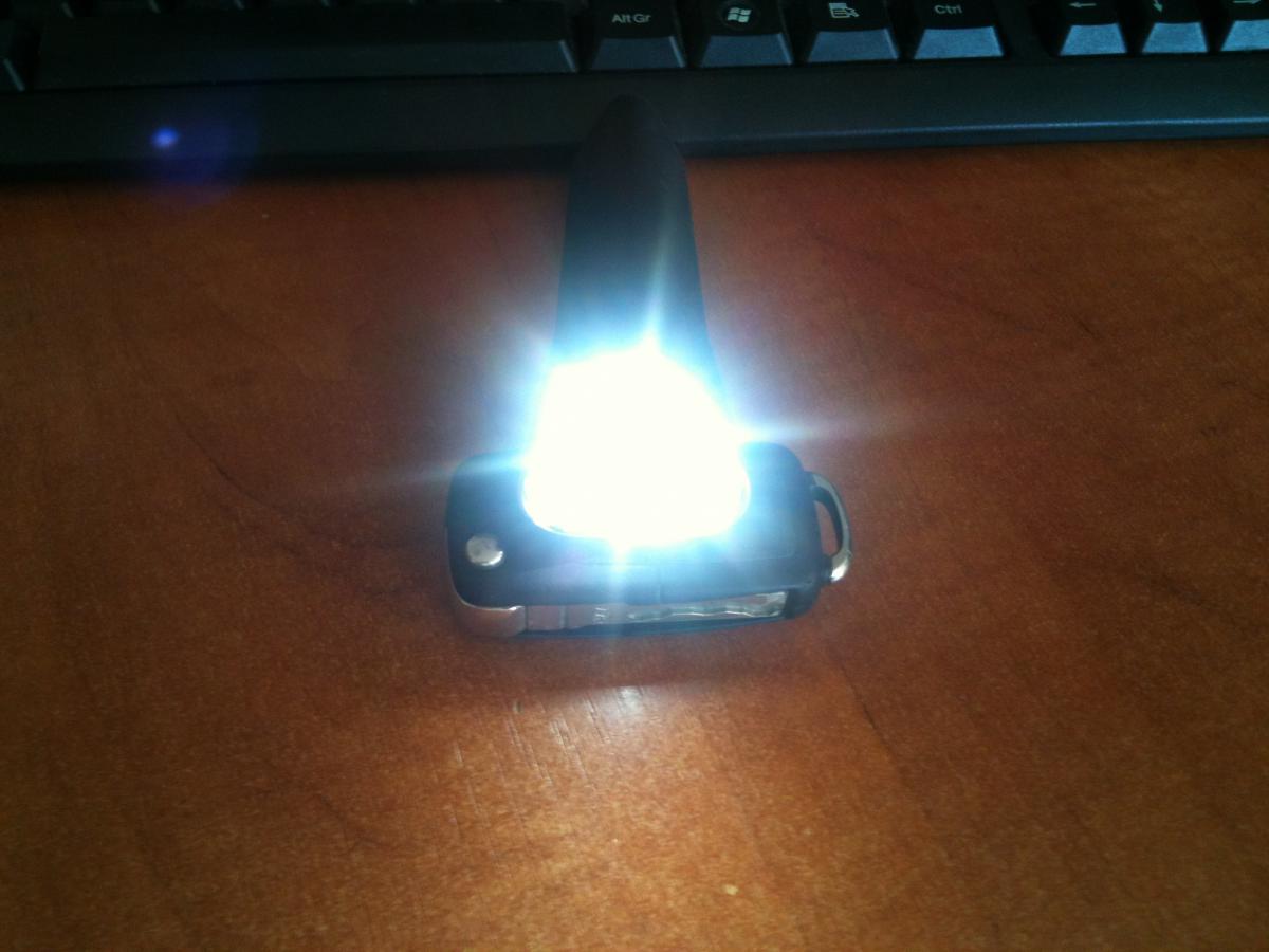

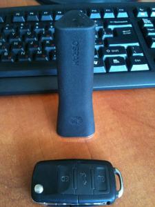

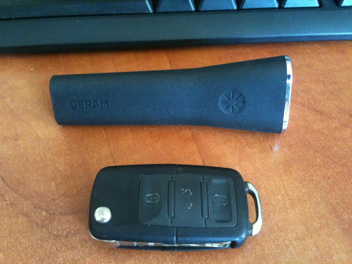

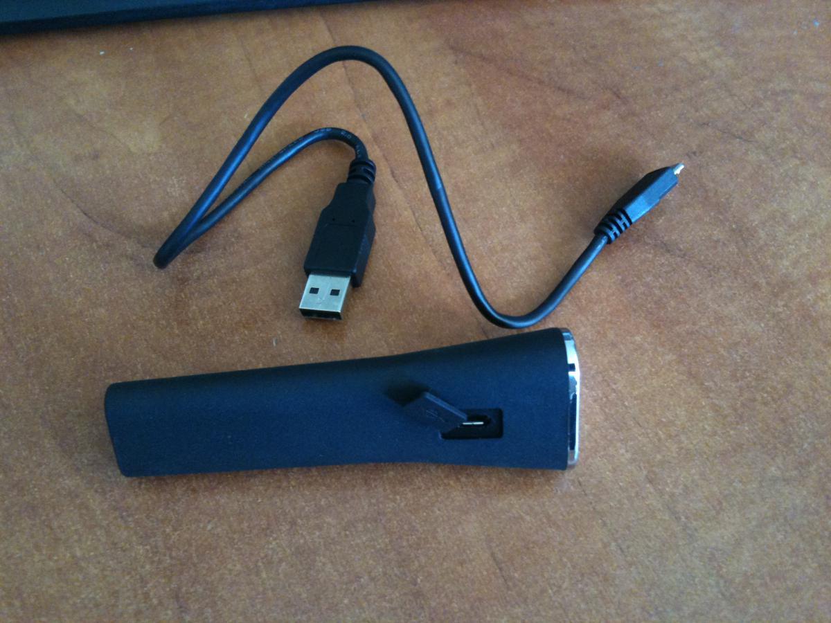

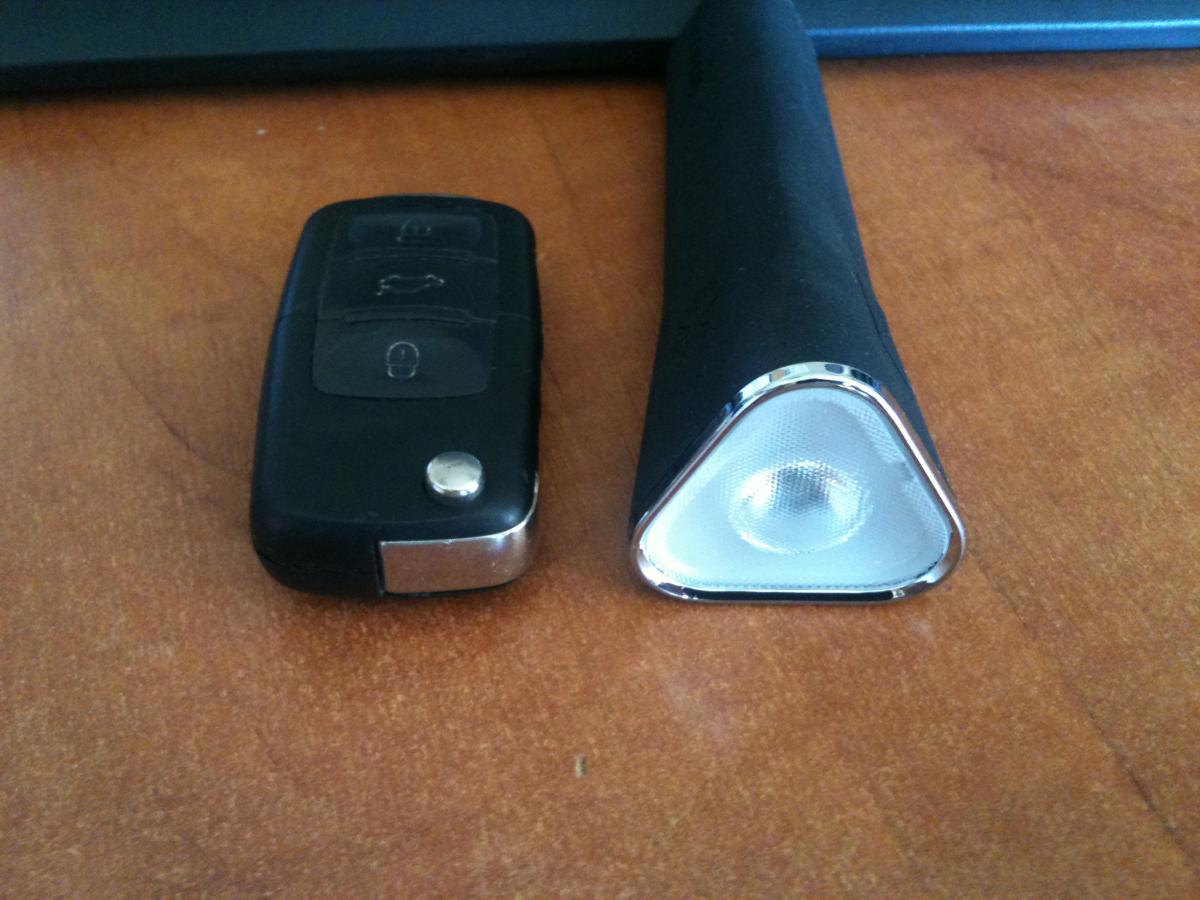

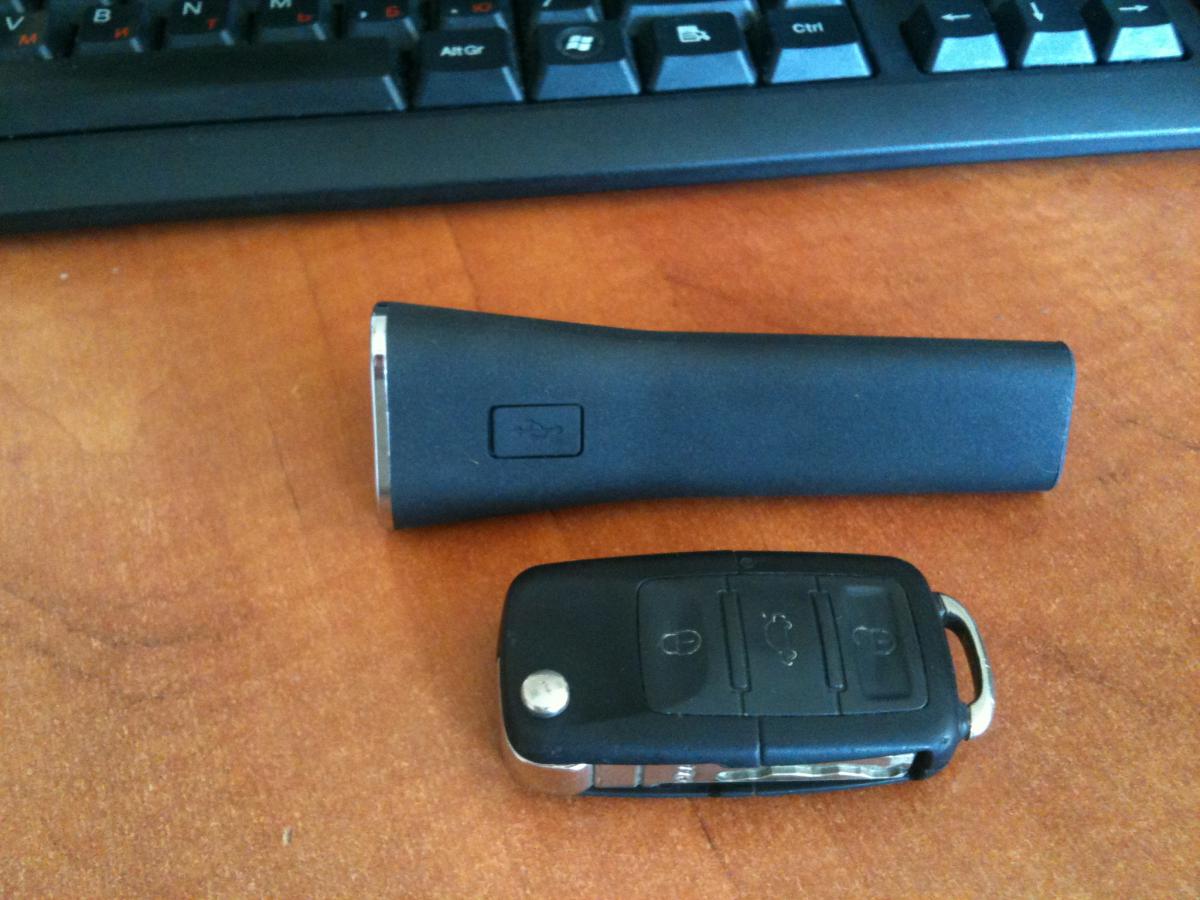

Вот по случаю прикупил в машину небольшой фонарик.
Аккумуляторный, зарядка от юсб.
Один светодиод, светит очень достойно. Обещают 3 часа беспрерывной работы.
133грн.
post-290-0-82289700-1342419870_thumb.jpgpost-290-0-16165300-1342419880_thumb.jpgpost-290-0-88127600-1342419884_thumb.jpgpost-290-0-25013600-1342419887_thumb.jpgpost-290-0-56379600-1342419889_thumb.jpgpost-290-0-20061400-1342419892_thumb.jpgpost-290-0-46317200-1342419894_thumb.jpg
