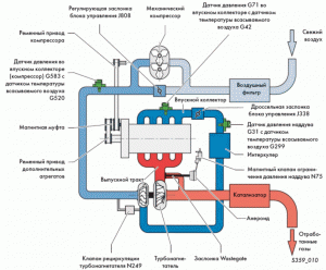

mars73 387 Жалоба Опубликовано: 29 июля 2012 (изменено) <p><p>Кросс, я немного провентилировал вопрос -вспомнил,что на 1.4TSI вместо ДМРВ установлены МАР-сенсоры.Именно к этому датчику подключен Race Chip. Manifold Pressure Sensor — датчик давления во впускном коллекторе. Показывает каково давление во впуске,он же совмещён с датчиком температуры воздуха.Почитав про него понял,что МАП-у пофигу стравил ли в атмосферу воздух блу-офф или нет. Он точно знает давление в данный момент,а больше ему как вроде и не надо. А вот ЕСЛИ дмрв на ДВС- то принцип несколько другой: он расчитывает кол-во воздуха, отдавая сигналы ЭБУ для подачи топлива на форсунки..Мозг думает что надо налить столько то топлива, а приблуда этот воздух стравила и попало в впуск гораздо меньше, а топлива насос нальет как было изначально посчитано. Вот и богатая смесь в цилиндрах, неустойчивая работа ДВС... и в кнечном итоге, возможные проблемы с двигателем(((Не знаю,что стоит на твоём 2.0TFSI. ВАГ-Тюнинг.ру прислал сообщение,что проставка отправлена почтой РФ..отслеживаю.Как получу, попробую в ближайшее время поставить на Турбину.. ЗЫ. На данный момент, путём неоднократных регулировок RC ,без ошибок( Чеков) вот уже какую неделю гоняю в следующих положениях- мощность в 2, дипазон коррекции оборотов- в 4..бенз в обычные дни без форсажа аи95..если погонять заруливаю и лью 98 или 95экто от лукойл.После установки блу-офф, попробую снова увеличиватьмощность постепенно до мах. Изменено 29 июля 2012 пользователем mars73 Поделиться сообщением Ссылка на сообщение Поделиться на других сайтах

mars73 387 Жалоба Опубликовано: 30 июля 2012 (изменено) МихалычЪ Я посмотрел мурзилку по 1.8TFSI( ВYT,BZB) . Там в системе управления наддувом и расхода воздуха используется расходомер воздуха G70( ДМРВ) А 1.8TFSI сделан по мотивам 2.0TFSI( уменьшенная копия с цепью в ГРМ). А Кросс уже сказал,что за контроллем точности измерения массы поступающего воздуха в 2.0TFSI отвечает именно ДMРВ.Я всё же поглядел и устройство 2.0TFSI (147kw) - там ДМРВ, как и на 2.0FSI и на более старом 1.8Turbo AGU. Инфо с VWTS. Так,что решай сам- нужен ли тебе блу-офф. Изменено 30 июля 2012 пользователем mars73 Поделиться сообщением Ссылка на сообщение Поделиться на других сайтах
