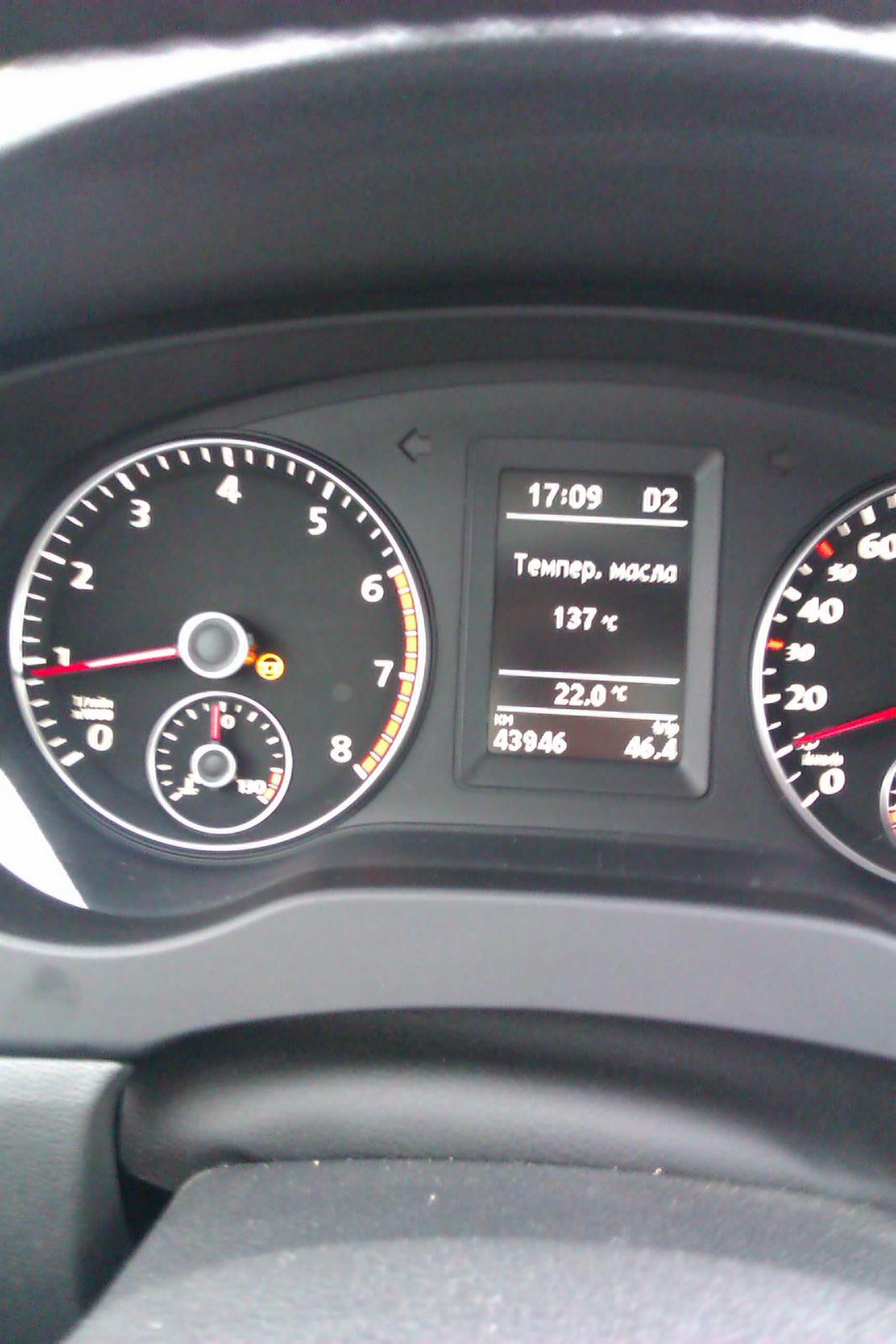

usa52 82 Жалоба Опубликовано: 18 сентября 2012 (изменено) Конечно, одна турбинка со всем диапазоном не справиться.... Для гражданских машин нужен второй нагнетатель, который бы работал на оборотах ниже 2500 - так что наш Твин это то что надо, "два в одном": и для граждан, и для граждан погонять. У БМВ это битурбо с двумя турбинами. А других, вроде, пока ничего такого и нет! Посетил в августе трек-день - весчь! На четвертом круге (круг 3,2км.) температура масла 140гр., перегрев электроусилителя руля, сизые тормозные диски, средний расход 25л./100км. Режим всегда либо тапка в пол либо максимальное замедление, двигатель всегда в диапазоне 5000-6500 об/мин. Отдаю должное DSG-7 - ни какого перегрева, как часики! Рекомендую!) А уж с таким аппаратом просто обязательно! Изменено 20 сентября 2012 пользователем usa52 1 Поделиться сообщением Ссылка на сообщение Поделиться на других сайтах
