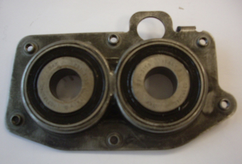

Если кому интересно, какая деталь вылетает (как я понял, пока это трабл для мексиканок.

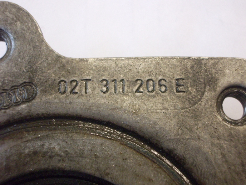

Вот эта хрень: код 02T 311 206E. На экзисте это называется "кронштейн с радиальным шарикоподшипником".

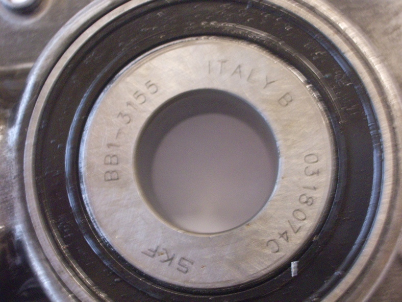

Полетел тот, который справа на первом фото. Подшипники уважаемого бренда SKF, но мэйд ин Итали
Номерочек
