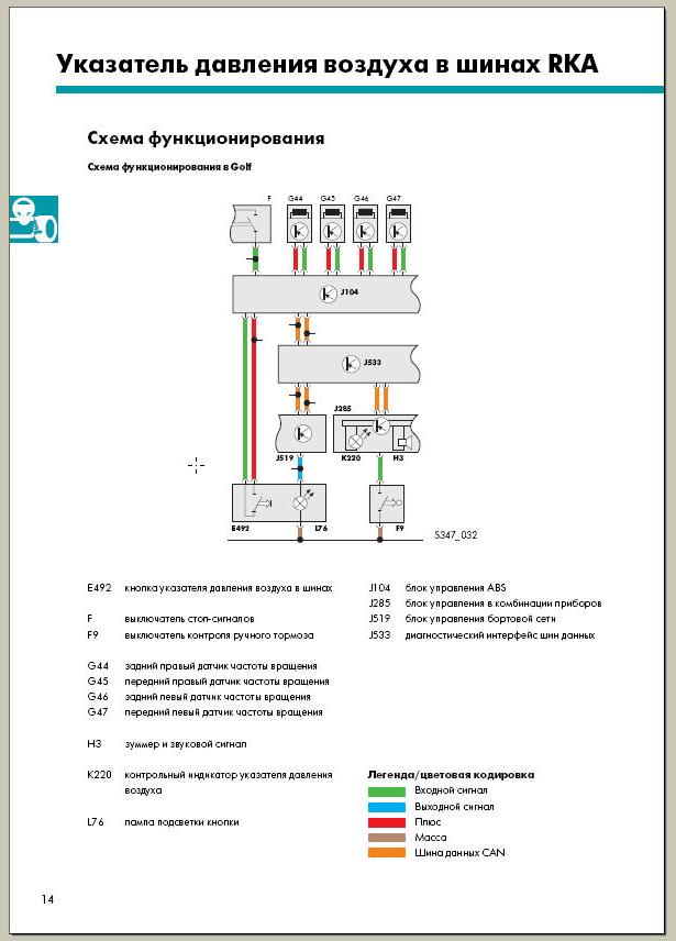

Датчик давления в шинах (Система контроля давления шин)
Вот что я нашел.
На 14 странице указана схема функционирования.
Вроди как нужно только кнопку и активацию через VAS
подробнейшее руководство по установке датчика давления на туран
тоже на немецком, но много картинок :umnik:

Вот еще инфа с дружественного ресурса:
Подробнее напишу про систему контроля давления в шинах и ее установке:
Система работает основываясь на показаниях ABS. При снижении давления в покрышке радис колеса уменьшается. При этом для прохождения одинакового расстояния с нормально накаченными колесами спущенному требуется делать больше оборотов. Система ABS считает обороты каждого колеса и при возникновении ситуации с увеличенным числом оборотов одного колеса сигнализирует о проблеме.
Не стану утверждать, что система работает на 100%. Эффективность появляется при снижении давления минимум на 30-40%. Т.е. при значении накаченного колеса в 2.0 атмосферы система начнет срабатывать при падении до значения 1.4-1.2 атмосферы.
Также необходимо ее правильно адаптировать. Важно при активации указать радиус колес. (Правда видел возможность установки только 15 и 16 дюймов).
Не все мы с вами профессионалы. Некоторые не сразу могут понять о спущенном колесе по косвенным причинам, особенно если это заднее колесо.
На мой взгляд наличие этой опции в автомобиле не будет лишним. Ей достаточно сработать один раз, чтобы окупить свою стоимость, т.к. одна покрышка стоит дороже.
За время эксплуатации автомобиля был всего один прокол и тот со срабатыванием.
Теперь к установке:
Себестоимость около 30$. Необходима сама кнопка, разъем к ней, два обжатых с двух сторон провода на сторону разъема кнопки, 1 - 1,5 метра провода, один провод обжатый с одной стороны для разъема ABS и текстильная водоотталкивающая лента.
Сняв заглушку на пластмассовой защите кулсы рычага КПП со стороны переднего пассажира выкручиваем один винт. Затем аккуратно сдергиваем защиту вниз. Отогнув верхнюю часть рукой достаем до кнопки ASR. Просто выталкиваем ее наружу. Также поступаем с любой понравившейся заглушкой. 3-й, 5-й и 6-й контакты разъема системы контроля давления в шинах подсоединяются параллельно 3-му, 5-му и 6-му контактам разъема кнопки ASR соответственно. Т.е. 3-й - 3-й, 4-й - 5-й, 6-й - 6-й. Лишь 4-й контакт разъема кнопки системы контроля давления в шинах необходимо проложить в подкапотное пространство и подключить к 7-му контакту разъема ABS. Этот разъем находится непосредственно на блоке ABS, левее двигателя, на стенке смежной с торпедо. Снимается разъем вытаскиванием красного ограничителя и переводом защелки вниз. С помощью отвертки раскрываем контакты. Иголкой вынимаем резиновый уплотнитель из 7-го контакта и на его место ставим обжатый проводок. Этот провод соединеям с протянутым из салона. Собираем разъем и обматываем провод (крепим) текстильной лентой к существующему жгуту проводов. Устанавливаем кнопки на место, закрываем пластиковую защиту.
С помщью VAG COM или диллерского оборудования активируем систему в блоке ABS. Адаптируем ее под используемый размер дисков.
Подключение закончено. При пуске двигателя на приборной панели должно кратковременно загораться желтое обозначение колеса.
При движении необходимо нажать и удерживать кнопку до появления звукового сигнала. Система адаптируется и запоминает текущее значение давления (количества оборотов каждого колеса). Все.
При снижении давления будет подан зуммер и на приборной панели загорится обозначение колеса.
Кого заинтересовало уточню и напишу коды кнопки, штекера и проводов.
Лично мене наличие данной системы в автомобиле греет душу о пусть и слабой, но все же защищенности.
Удачи!
