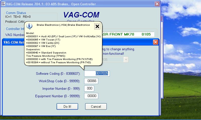

Значит подключил кнопочку как описанно выше,3-й 3-й,5-й 5-й,6-й 6-й и 4 контакт кнопки проброшен к блоку АБС.Попытка самостоятельно активировать данну штуку не получилось в связи с неимением информации манипуляций :super: Знающие люди отзовитесь VAG-COM имееца а вот как коды менять хз 8)
В Vag-Com все очень просто. Подключаешь проводочек к машине. Запускаешь прогу. Открывается окошко
Тебе нужен Select Control Module. Нажимаешь Select.
Далее раздел 03-ABS Brakes и откроется что-то типа...
Нажимаешь Coding-07
Здесь у тебя должна появиться подсказка на которой написано сколько надо прибавить или отнять к числу (Software Coding), чтобы активировать, ту или иную функцию.
infro
для моей машинки код с системой контроля за давлением был 0000641, а для своей смотри сам.
:) Х**се а я пытасля что то сделать в разделе АБС :-D теперь понятно,буду пробовать :-D Спасибо МАХ :-D
Макс значит нуна похоже заходить не в раздел двигателя а в раздел АБС и там CODING 7, выдает подсказку но когда ввожу 0000000 начинает пищать зумер и маргает восклицательный знак красный и значек АБС но и поивляеца значет датчика давления в шинах, но зумер и маргания постоянно напоминают типа какаяето проблема после возвращения всё назад ввода кода 0017025 соответсвенно пропадает индикация датчика давления в шинах и предупреждение тоже исчезает типа все ОК,Может я что то не так понял и не то ввожу :-D Подскажите что вводить что бы всё работало правильно? :-Dpost-1388-13129942048731_thumb.jpg
Поставил код 0000641, функция активировалась но похоже я накосячил с проводкой т.к. соединил 3й-3й 5й-5й 6й-6й с кнопкой АSR похоже нужно было 5й-4й потому что после нажатия 2х кнопок ASR и TPMS вместе загорается лампочка датчика давления в шинах и потом издает звук подтверждения :-D а когда одну кнопку TPMS ничего не происходит :-D
