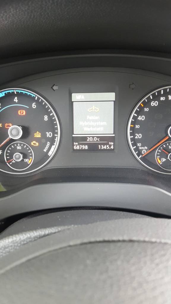

У меня в прошлом году была проблема с гибридным приводом, во всяком случае эта ошибка светилась на MFA. Я конечно немного запаниковал, только 6 месяцев поездил. Причина как раз таки была в тормозной системе т.к гибридный привод на джетте очень зависим от некоторых факторов тормозной системы.
VCDS (Вася) показывал ошибку сенсора и реле. Замена сиих успехом не увенчалась. Пришлось ещё и вакуумную помпу менять. Позже прочитал на одном из американских форумов, что действительно менять надо все три позиции!?
Это правда по гибриду, но может быть как то поможет...
