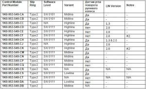

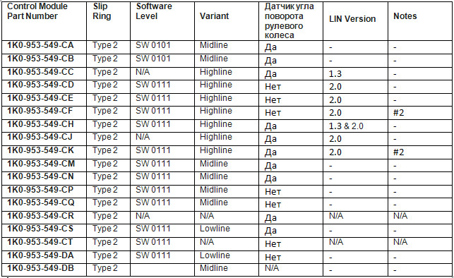

Вопрос! А если поставить мультируль с обычной мфа и прописать БК, то БК работать будет или надо ручку менять?!
Если ставить мультируль, то правый рычаг менять не надо. Управление БК будет с кнопок руля. Надо только иметь нужный подрулевой блок (Highline) и поправить в нем кодировку. На авто 2010 года подрулевые блоки пошли без разъемов под датчик положения руля(CD, CE, CF), т.к. датчик стали устанавливать в саму рейку. Но подойдет блок и с этим разъемом)) (CH, CC к примеру)... Надо смотреть какой блок стоит и покупать подобный.
Изменено пользователем seoa40
seoa40 Тогда вопрос, а как определить подобный?!) Я посмотрел в Вышем посте, что есть CD, CE, CF, все они без датчика и все Highline. Так в чем же разница?!
А хз... может в версиях ПО, а может в дате производства...
