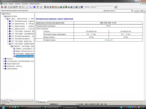

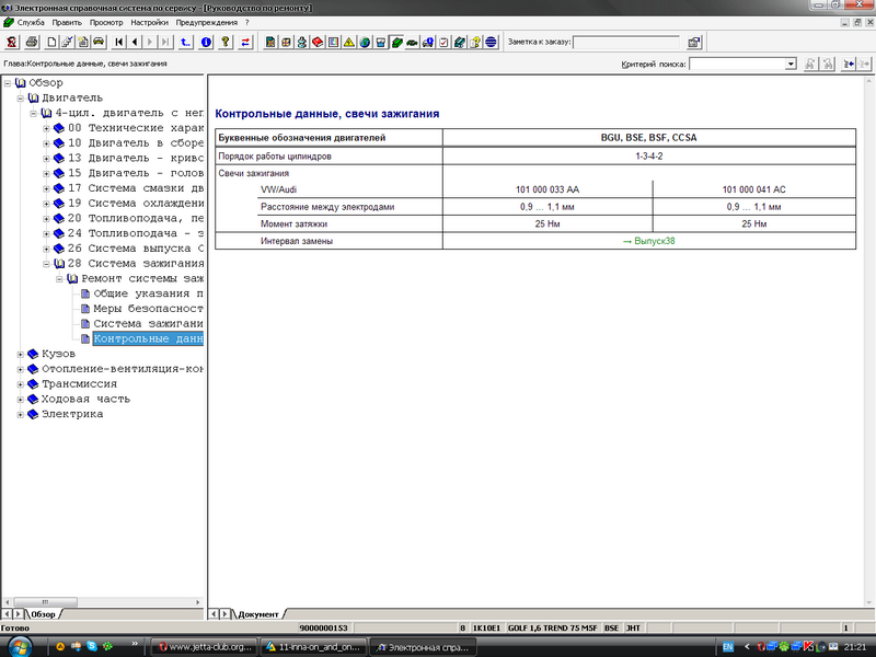

sabor 3 Жалоба Опубликовано: 6 сентября 2009 sabor Ты, название темы внимательно прочитал? Замена свечей зажигания на Jetta 1.6 BSE При чем здесь BSF? [attachment=2]1.png[/attachment] Во первых без хамства к окружающим, во вторых взято с ElsaWin база 2-2009 год 1. Сорри 2. Это mexaniku$ сказал, что БСЕ и БСФ одинаковы (см. выше). А я разговор веду по поводу БСЕ 3. Хочу узнать как меняются свечи и именно у людей которые это делали сами. Поделиться сообщением Ссылка на сообщение Поделиться на других сайтах
