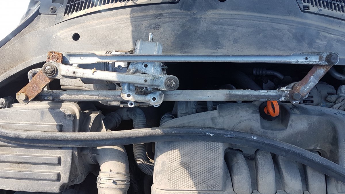

Всем привет! Джетта 5, 2009 год.
появилось залипание дворников во всех режимах.. идут "трудно", иногда останавливаются в разных положениях. пролил куда достал Вдшкой, стало чуть лучше, но не решило проблему. при включении дворников проседает сеть, на приборке это заметнее всего, а так же на фарах.. это норма, если дворники идут в напряге?
Буквально на днях поменял из за таких же симптомов трапецию механизма дворников.
Закисла намертво почти. Удивительно, как они вообще хоть как то двигались...
Так что это не норма, конечно же - меняй трапецию. Благо она не слишком дорогая и самому это сделать не очень сложно

На днях менял моторчик трапеции,поставил от Опель астра h.чуть переделав)
