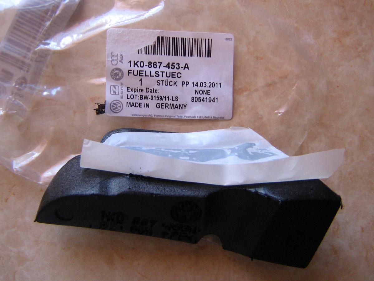

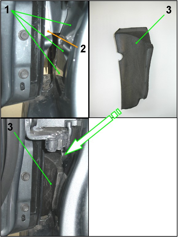

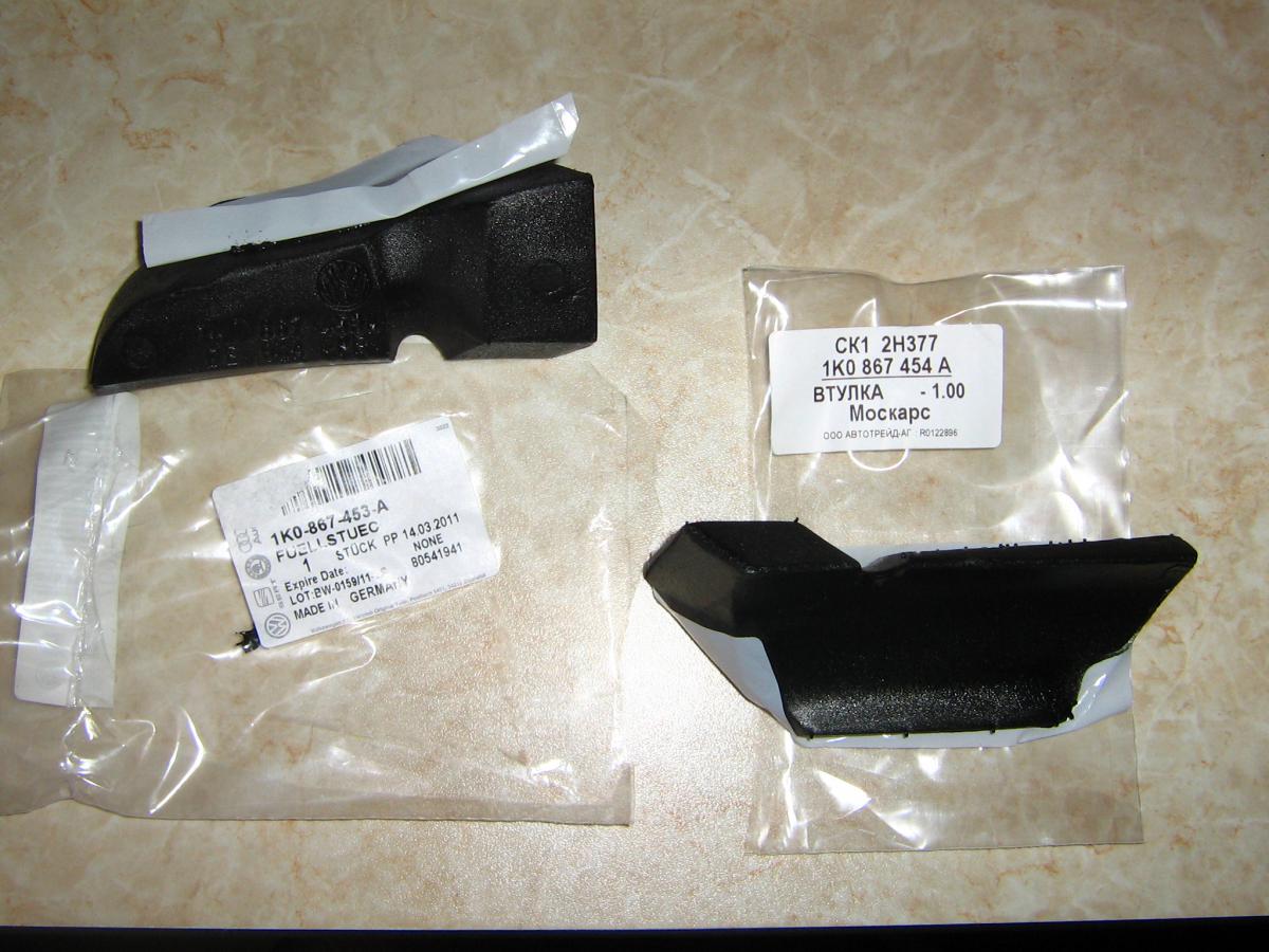

Всем привет!Сегодня пришли мои запчасти.Вот фото.
Ставятся они так
Клей на них уже есть.

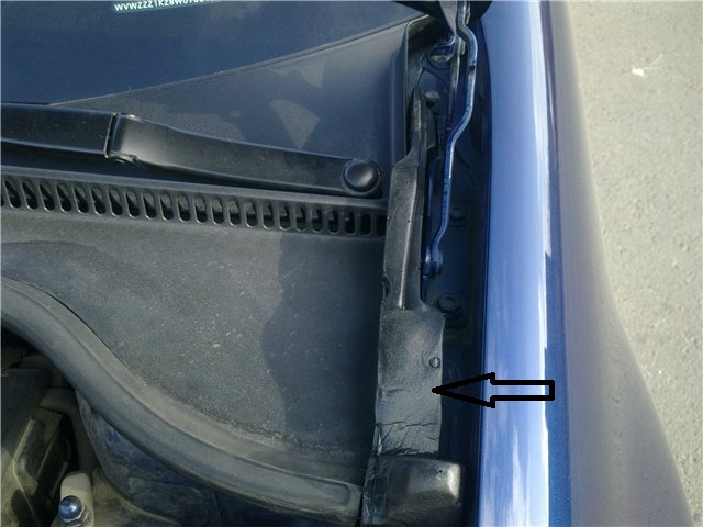

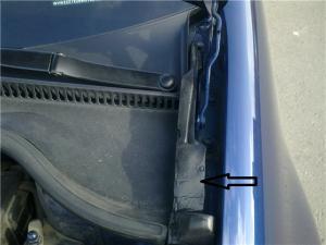

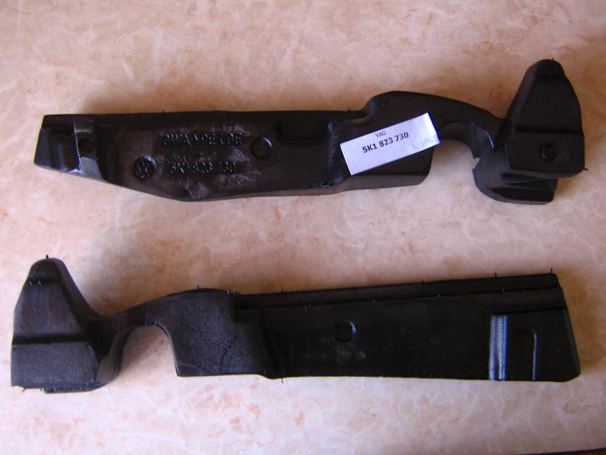

Пыльники моторного отсека
Ставят их с обоих сторон вот сюда
Их номера
5K0 823 729 A
5K1 823 730

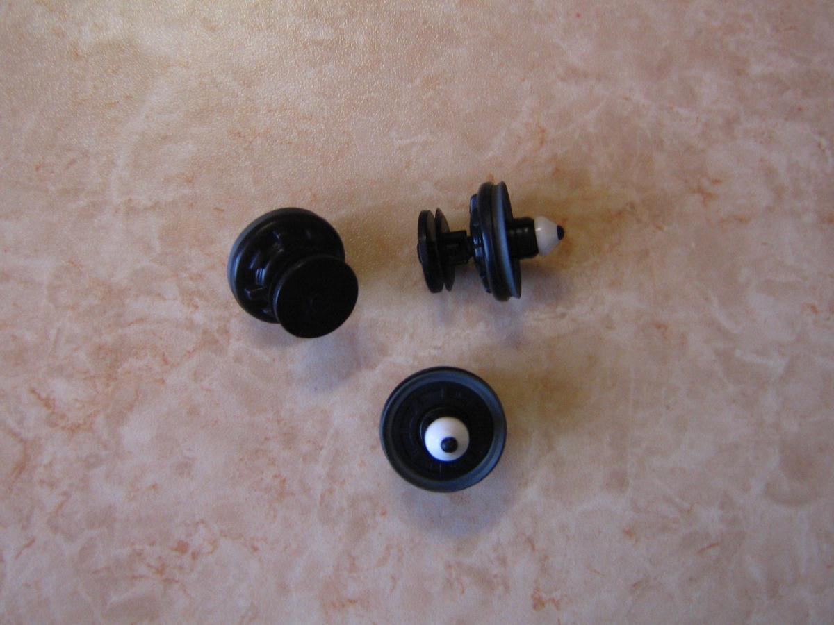

Ну и на всякий случай клипса крепления обивки дверей
Её номер 6Q0 868 243. На дверь надо 5шт.

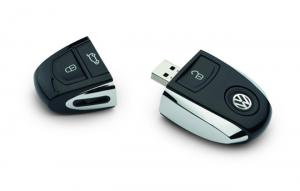

Хочу заказать ещё вот такую флэшку!Ни кто не юзал?
Её номер 000087620 041

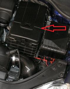

Ещё одна полезная вещь.Кожух на аккумулятор.
Состоит из трёх деталей
3С0 915 335-Обшивка аккумулятора
3C0 915 336 A-Обшивка аккумулятора
3C0 915 443 A-Крышка аккумулятора
При установке надо будет снять нинусовую клемму.
При подключении её обратно может загореться жёлтый руль на приборке.
Лечится элементарно!При заведённом двигателе поворотом руля до упора в обе стороны.

3C0 915 443 A-Крышка аккумулятора.
оно из трех частей состоит?
бюджет 235 грн. надо будет поменять, а то та тряпочная порнография мне вообще не нравиться.
чёта не понял, что за тряпочная порнография?? у меня пластикавая крышка с завода стоит
