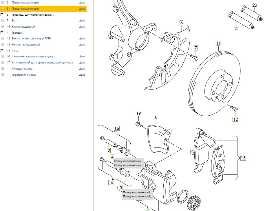

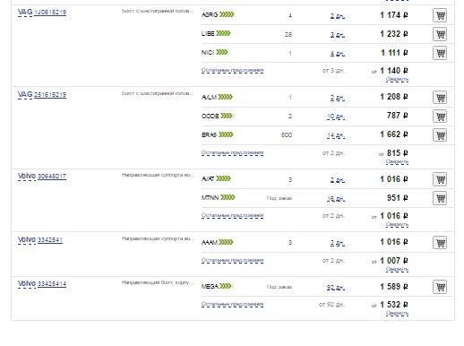

Footer 24 Жалоба Опубликовано: 22 августа 2016 (изменено) Знал бы прикуп... Бренчит пока на тормоз не нажал. На тормоз нажимаешь - перестает бренчать. Видимо, который фиксирует суппорт. Возьму каждого по штуке. Позвонил в сервис. Говорят болт крепления скобы какой-то. Мол он хромированный, на 8. Не вижу в каталоге на 8 болтов и с чего бы хромировать внутренний болт? Короче, направляющая суппорта. )) Запутался млять. Изменено 22 августа 2016 пользователем Footer Поделиться сообщением Ссылка на сообщение Поделиться на других сайтах
Sergei36 866 Жалоба Опубликовано: 22 августа 2016 Мол он хромированный, на 8. ....... Короче, направляющая суппорта. Другого хромированного там нет. По 2 шт с каждой стороны Поделиться сообщением Ссылка на сообщение Поделиться на других сайтах

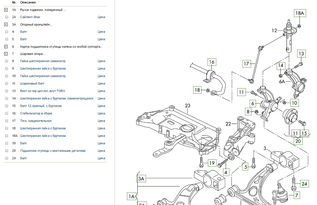

Footer 24 Жалоба Опубликовано: 22 августа 2016 (изменено) Так это какой из них по картинке то? )) Номер. Изменено 22 августа 2016 пользователем Footer Поделиться сообщением Ссылка на сообщение Поделиться на других сайтах
Sergei36 866 Жалоба Опубликовано: 22 августа 2016 Так это какой из них по картинке то? По картинке есть болты крепления ступицы с подшипником к кулаку, но они М12. Мы же ведём речь о направляющих. Только они хромированы. Поделиться сообщением Ссылка на сообщение Поделиться на других сайтах

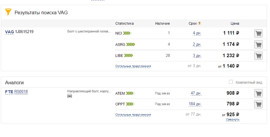

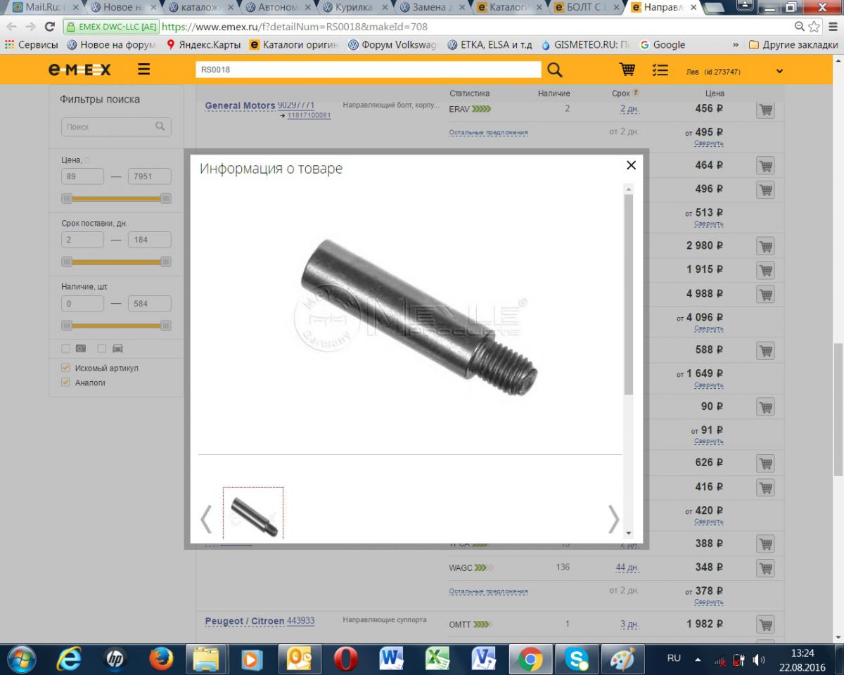

Sergei36 866 Жалоба Опубликовано: 22 августа 2016 Так он выглядит А вообще аналогов много Поделиться сообщением Ссылка на сообщение Поделиться на других сайтах

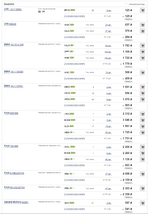

Footer 24 Жалоба Опубликовано: 22 августа 2016 Черт. А это оно? http://www.autodoc.ru/Web/price/art/410031/manufacturer6167/ERT?analog=on&access=2 Поделиться сообщением Ссылка на сообщение Поделиться на других сайтах
