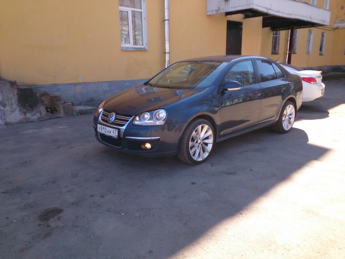

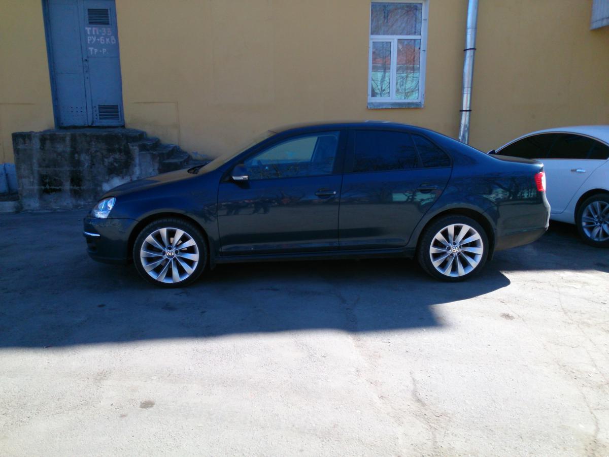

Ребята! Возникла чумная мысль обуть джету5 в r18 8,5j спреди и 9.5j сзади. Кто что думает, войдёт ли? сзади скорее всего будет развал отрицательный.
8х18 et39 с резиной 225/40 как будут в передних арках сидеть?
Думается, что великоват будет вылет при занижении -30.. кто что думает? может есть примеры?
В гараже лежат колёса 8х18 225\40 ет41, через недельку скажу трёт или нет, вообще не должно)
Ну как полет?
@VSPySHKA
Полёт отличный! Управляемость - сказка! Ничего не трёт. Подвеска ппд, выглядит как джип :)
